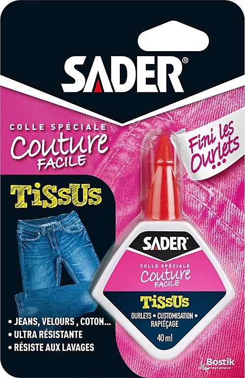

Besoin d'aide pour une réponse rapide par les pros... quelle colle utilisez-vous pour recoller la bande de tissu ?
Je sais qu'elle est différente de la colle pour coller le boyau mais je ne sais pas quoi utiliser.

Re: Boyaux (Lire le wiki avant de poser une question svp)
Messagede olivierb » Mar 30 Avr 2024 10:02
Moi j utilise la colle continentale qui est celle qui colle le plus fort les boyaux

Messagede pasqup01 » Mar 30 Avr 2024 10:31
Pour la bande à l'intérieur : colle spécifique pour tissu (fruit de vastes débats à l'heure de gloire de ce post :mrgreen:), par exemple j'utilise la Sader
Messagede Klarf » Mer 1 Mai 2024 07:56
+1 pour le colle pour tissu
