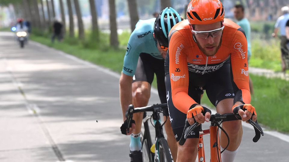

Messagede Jean Thevenet » Mer 12 Avr 2023 17:56
Mains en bas l'aérodynamisme est plus crucial d'autant plus que les bras sont dépliés (donc la largeur joue beaucoup si le sillage des bras s'aligne sur le jambes et ne dépasse pas la largeur du torse, et cela joue non pas le plus sur une position avec dos horizontal, mais bien la position intermédiaire de confort (bras qu'un peu fléchis), qui est quand même plus basse et efficiente dans le vent que mains sur les cocottes, à moins d'être en position bras horizontaux. Mains en bas on a le dos plus près de l'horizontal avec un appui confortable sur les bras que mains en haut avec un appui confortable sur les cocottes, donc sur des grande distances que l'on parcours pas à fond l'alignement des bras avec le corps et les jambes, ou du moins qu'il soient peu écarté latéralement est d'autant plus crucial, en vélo "utilitaire" cela équivaut à une différence de rendement équivalente de celle permise par une paire de pneus performantes fragile à la place des pneus renforcés, c'est surtout l'excès de largeur qui est handicapant en aérodynamisme dans une position de recherche confort, un manque de largeur est juste inconfortable donc handicapant dans le sens confort, on ne devrait pas dépasser la largeur des épaules les mains en bas..
La position dos horizontale mains sur cocottes les plus rentrées possibles vers l'intérieur est une position qui se rapproche de la position de contre la montre, mais elle est plus inconfortable, dans ce cas, en tant que bras cassés, quitte à diminuer la largeur on va carrément tordre le cou des poules: https://www.youtube.com/watch?v=YIcYicPhi7c (c'est laid)
Avec un guidon largeur de 38 et cette géométrie cocottes tordues, on a la position quasi identique qu'avec un prolongateur de contre la montre.

C'est bien joli toutes ces modifs : cintre en 38, poignées orientées façon Remco, mais il ne faut pas oublier que les pros évoluent sur routes fermées et disposent de tout un staff, pour leur permettre de procéder aux modifs les plus extrêmes et en même temps de pouvoir gagner en performances...
Quand tu es un amateur, c'est différent, changer une pièce comme une potence ou tige de selle,etc par une autre qui offre un positionnement différent, demande aussi de régler à nouveau la position du cycliste, voir de procéder à d'éventuels ajustages et aussi de s'adapter à la nouvelle position, et ce durant plusieurs séances de test, voir sorties, c'est pas aussi anodin que çà en a l'air et çà n'est pas sans risques, a trop vouloir en faire.
