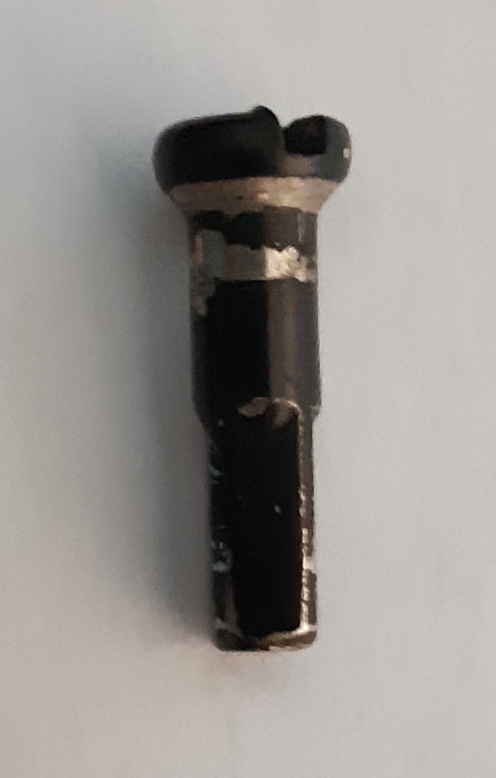

Messagede alexP33 » Mer 12 Avr 2023 18:53
Bonjour
Petite question pour ma culture.
J'ai une paire de roues "artisanale" (ne me demandez pas la provenance c'est un achat sur LBC) avec moyeux DT240, jantes notube grail mais impossible d'identifier les rayons (R en relief sur la tête). Sur la roue arrière j'en suis au 3ème rayons pétés au ras du filetage dont 2 en 3s. Les rayons montés semblent un peu long (quasi au ras des écrous).
J'en ai un peu plein le dos donc je vais me lancer dans le remplacement des rayons et vais viser la sécurité avec du sapim (à la bonne longueur :roll: ).
La question est plutôt de savoir qu'est ce qui fait que les rayons cassent : mauvais montage (pourtant les tensions sont encore assez homogène), mauvais rayons, jante souple qui ne répartie pas les efforts sur plusieurs rayons, autres...
Si certains ont un avis je suis preneur. Ça m'embêterait d'avoir à changer de jante surtout que j'en avais acheté une d'avance (car elles sont assez fragiles et prennent régulièrement un poc sur chemin quand je suis un peu trop optimiste)
Merci d'avance de votre aide

Messagede ll00zz » Mer 26 Avr 2023 20:54
Une Grail trop souple ? J'espère pas vu son poids...
Un rayon au ras de l'écrou ça me semble parfait (on est en butée environ un millimètre après).
C'est des rayons plain gauge ou rétreints ?
L'angle d'incidence a l'air correct ?
Combien de rayons ?

Messagede alexP33 » Jeu 27 Avr 2023 08:45
Merci d'avoir pris le temps.
Ce sont des rayons en 2/1.8/2 (je suppose car mesurés à 1.95/1.85). C'est un montage avec 28 rayons et je fais 73 kg.
Pour compléter même si c'est sur un Gravel c'est 90% du temps de la route et 10% du chemin et chaque fois j'ai cassé sur route.
Pour l'incidence (si on parle bien du fait que le rayon peut être en flexion parce que l'écrou n'a pas assez de liberté angulaire), c'est pas terrible. Au moins les deux derniers rayons cassés sont ORL coude extérieur donc avec le croisement ceux qui sont le plus contraints de ce point de vue. Après démontage de la roue, les écrous semblent être des chinoiseries avec assez peu d'angle de cone et je me demandais si des polyax suffiraient et si des rondelles pouvaient éventuellement aider.
Merci pour ton aide. Pour info je n'ai toujours rien acheté, je ne veux pas mettre 3 € par rayon donc soit je pars sur du pillar aero (déjà testé sur des roue chrono) soit des sapim race. Je précise que je n'ai jamais rayonnés de roues en rayons coudés ronds et que j'ai peur de ne pas trop maitriser la torsion.

Messagede ll00zz » Ven 28 Avr 2023 21:35
D'après mes tests, les écrous Sapim n'ont pas meilleure liberté angulaire... mais sont de meilleure qualité.
Je ne vois pas l'intérêt des rondelles dans ce cas.
Les rayons ronds ne sont pas si compliqués à gérer... une fois que tu as compris qu'ils se torsionnent et qu'il faut aller un peu plus loin et revenir (et que tu les lubrifies).
T'as une photo des écrous ?

Messagede alexP33 » Dim 30 Avr 2023 17:17
Voici une photo
est-ce que t'as un avis sur les rayons pillar (1423) ?

Messagede ll00zz » Lun 1 Mai 2023 16:34
alexP33 a écrit:Voici une photo
L'aspect est moche, mais sinon on dirait du DT.
Non, je n'utilise que du DT Comp (ou équivalent Sapim) ou du CX-Ray.
Le meilleur rapport Q/p, ou le meilleur tout court.
