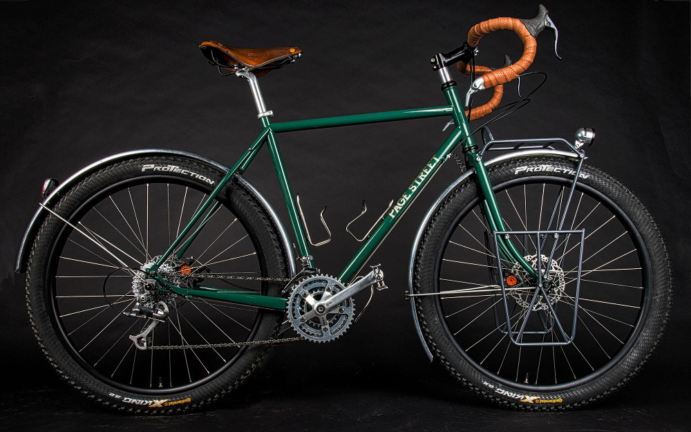

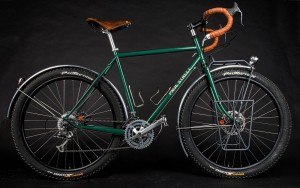

Il ya quand même des cyclistes de route qui font des courses avec des "vrais vélo", ils les garent sur le stade, j'ai ici fait la chasse au triple plateau pour vérifier qu'il existait encore.
http://thevenet.jean.free.fr/truc-sport/le-triple-plateau-na-pas-disparu.html
La prochaine fois j'examine les pneus..
Celui là a un double,Et on voit les pneus...
Qui est passé à la télé (au départ)
il a bien monté son porte baggage!
Les cocottes n'ont pas le "dos" à l'horizontale...

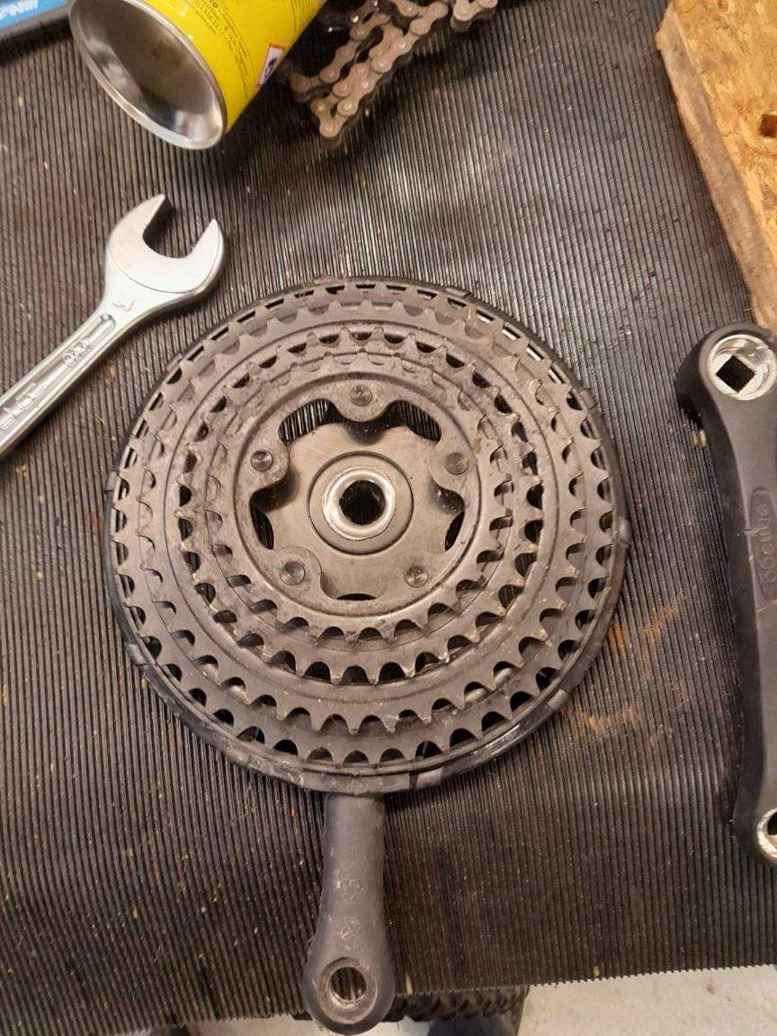

Messagede splitwee » Mer 4 Jan 2023 15:32
J'ai trouvé le pédalier qu'il te faut pour ton utilisation ! :lol:

Messagede Jean Thevenet » Mer 4 Jan 2023 20:43
splitwee a écrit:J'ai trouvé le pédalier qu'il te faut pour ton utilisation ! :lol:
Le fichier joint FB_IMG_1672835492352.jpg n’est plus disponible.
En vélo couché (tandem), c'était triple plateau + moyeu 3 vitesses + cassette 10 vitesses, 2 transmissions, 2 roues motrices.
(c'était ce vélo)
Mettre un sac de sport (rempli) au milieu améliorait l'aérodynamisme du vélo.
