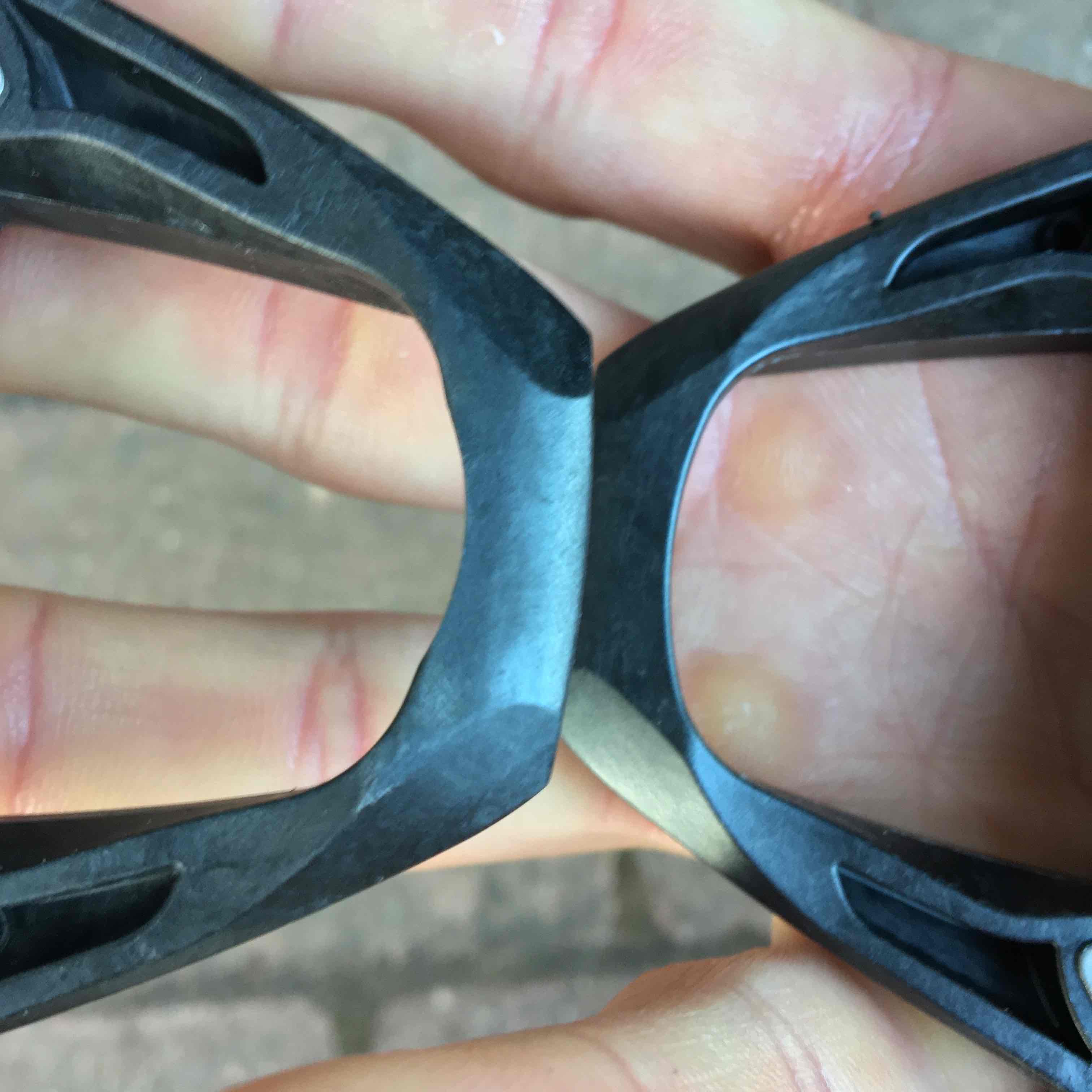

Messagede JulienCampa » Dim 24 Juil 2022 06:56
Usure après 20000 km ...
A gauche : la vieille
A droite la neuve ...
A mon avis, avant que l'axe et les roulements ne rendent l'âme, c'est le corps qui s'use... comme toutes les pédales ...
Elles sont bonnes à changer ...

Messagede albator83 » Dim 24 Juil 2022 16:00
Sur mes DA (d'occasion en juillet 2020, donc 30000 km minimum) j'ai la même usure que toi sur l'encoche de devant... sans que ça me gène au fonctionnement.
Oui il y a un peu de jeu (avec des cales @ 8000 bornes), mais ça ne fait pas de bruit... et le jeu est minime (voire juste ce qu'il faut pour épargner mes tendons ^^).
D'autant que l'ensemble a largement moins de jeu que mes ex-Speedplay (où le pied tournait dans tous les sens après 5000 km, même en réglant les cales presque "fixes")... donc ça me va.
Curieux de voir ce que va te dire le SAV Shimano ?

Messagede JulienCampa » Dim 24 Juil 2022 19:22
Rémi a écrit:Après Julien tu n’acceptes pas du tout l’usure des pièces ! Déjà j’étais étonné le rythme avec lequel tu changes tes cassettes. Mes corps de Look aussi se "poncent" à l’usage… mais de là à les changer tous les 20k c’est vraiment consommer pour consommer je trouve. Après j’ai tendance à cramer le matos avant de le changer, que ce soit mecanique ou textile, mais à l’heure où tout coûte une blinde dur de vouloir tout neuf sans arrêt.
Si j'accepte l'usure ... mais à 200 euros la paire de pédales .... j'attend un peu plus de pouvoir faire plus de km....
Une chaine, je la change par sécurité dès qu'elle atteint les 132,6mm.
Une cassette pareil : dès que la chaine glisse hop poubelle. Les plateaux aussi : dès que ça craque ou que c'est voilé ou que la chaine colle c'est poubelle.
Les pneus : une coupure où je vois la chape sur 2mm : poubelle.
Un CRL qui accroche en rétro-pedalage : je le change et je change les roulements interne en hiver quand j'en ai envie ...
Je me suis cassé 2 fois la hanche à cause du matos ... c'est fini...
Albator : le jeu me gêne car mon genou prend .... et cette sensation de glisser ou que la chaussure se décolle ... pas pour moi.
Ensuite, est-ce que le fait d'avoir des rotations au niveau de la cale (bleue) provoque une usure plus prématurée et marquée ?
J'ai bien envie d'essayer les cales rouges ... mais bon ... je sais pas si ma hanche et genou vont être d'accord :lol: :lol:
Autre chose : je change mes cales tout les 5000km...

Messagede albator83 » Dim 24 Juil 2022 21:09
Dans ces conditions... oui je comprends que ça te gène.
Tu peux tenter des cales jaunes (comme moi) mais y'a encore plus de liberté que les bleues (vraiment) donc pas sûr que tu apprécies :)
