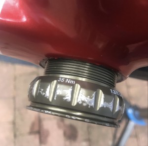

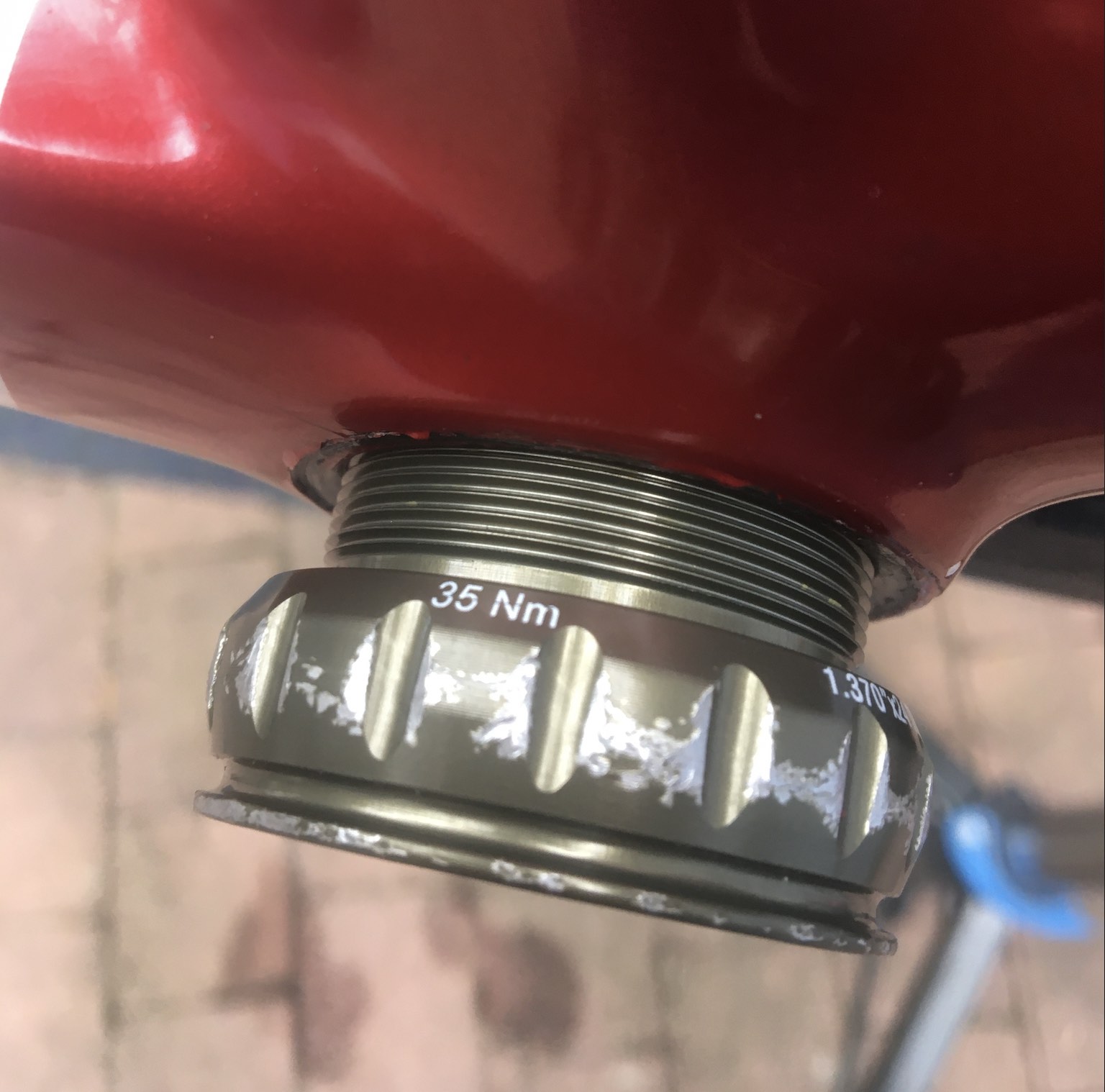

Messagede JulienCampa » Mar 28 Juin 2022 19:15
c'est la 1ère et la dernière fois que je change des cuvettes BSA sur mon Sarto ... oh putain la galère ...
Déjà pour les dévisser j'ai du vraiment forcer comme un âne ... comme si elles étaient collé ...
Tout bien nettoyé la BDP, les filets etc ... ... et place au remontage des nouvelles cuvettes ... :roll:
Et bien ça s'est passé dans la douleur et en force ... jusqu'à la moitié de la cuvette ça allait encore mais ensuite pour la coller contre le cadre, avec le frein filet qui est déjà sur la cuvette c'est vraiment vraiment galère ...
Bon elles sont en place ... et je suis pas près de les enlever ... la prochaine étape, j'emmène le cadre chez Sarto et ils me refont le filetage de la BDP :evil: ... j'a constaté à certains endroit que le filetage n'était pas proprement creusé ... donc pas étonnant que mes cuvettes d'origines étaient un peu marqué.
Autre chose : l'outil Campa pour les cuvettes est une vraie merde ... il n'arrête pas de glisser et j'ai abime mes cuvette neuves :evil: :evil: :evil: :evil:
Bref, le point positif : plus aucune jeu axial ou radial et je dois plus forcer pour monter les manivelles ...
J'ai fais un essai avec les ancienne cuvettes en montant un roulement : il y à du jeu.. le roulement ne s'emboite pas vraiment ..
Donc tout ce que je peux conseiller : entretenez vos UT souvent, et changez vos roulements souvent, sinon c'est la cuvette qui prend et franchement je souhaite à personne la galère de ce soir.

Messagede olivier91 » Mar 28 Juin 2022 19:50
Franchement, ça ne parait pas normal de forcer comme un âne sur des cuvettes filetées -même montées au frein filet (elle le sont toutes, d'ailleurs...)- que ce soit au démontage, ou au remontage.
Ton filetage de BDP doit être niqué depuis un moment.

Messagede Speed73 » Mar 28 Juin 2022 20:35
Je pense que la faute revient à Sarto, franchement les vélos ont l'air d'être top niveau look et finition extérieure, mais vu ce que tu en dis sur le sujet dédié : je pense fortement que le gars qui monte les vélos chez eux m'a l'air d'être un gros bourrin.
Sur un vélo neuf, je suis prêt à accepter un câble qui accroche légèrement mais face à ce genre de problème, c'est direct email + photos et demande d'explications puis retour SAV

Messagede JulienCampa » Mar 28 Juin 2022 21:22
Speed73 a écrit:Je pense que la faute revient à Sarto, franchement les vélos ont l'air d'être top niveau look et finition extérieure, mais vu ce que tu en dis sur le sujet dédié : je pense fortement que le gars qui monte les vélos chez eux m'a l'air d'être un gros bourrin.
je vais les contacter et je suis près à aller faire un tour en Italie pour leur laisse démonter les cuvettes ...
J'ai pas pris de photo de mon BDP... j'aurais dû ...
Bon, les cuvettes sont montées, le pédalier aussi et rien ne bouge et tout tourne correctement .....
Mais entre un JDD bas de gamme, des passages de gaines hasardeuses dans le cintre et un BDP branlant, ça commence à faire beaucoup ....
C'est vraiment dommage car ce sont des supers vélos à rouler ... le comportement du cadre est au top sur tout les terrains.

Messagede JulienCampa » Mar 28 Juin 2022 22:53
olivier91 a écrit:Franchement, ça ne parait pas normal de forcer comme un âne sur des cuvettes filetées -même montées au frein filet (elle le sont toutes, d'ailleurs...)- que ce soit au démontage, ou au remontage.
j'ai pu enclencher les cuvettes à la main et faire quelques tours (voir photo ci-dessous)... mais ensuite j'ai du prendre l'outil et une clé pour les emboiter car avec le frein filet, impossible de visser à la main...
Le couple de blocage au niveau du cadre a bien déclenché vers les 33 Nm (couple ma clé dynamo)... donc, normalement, rien n'est foiré ...
Mais voir un filetage avec des filets pas complètement creusés, même si sur cette partie je pense que la cuvette n'est pas visser, ou des restes de peintures.... ça me fait chier...

En parlant PRESS FIT : mon pote debarque hier soir dans ma cour et me dit : "il est encore cassé ton Sarto ?" :lol: ... bref, je lui expose le pb ... et il me dit qu'il est content avec son Press Fit car il n'a rien eu à faire depuis 5 ans ... il a jamais fais d'entretien. Je lui ai juste répondu que le jour où il va commencer à avoir du jeu dans son pédalier, c'est pas juste les cuvettes pour 20 Euros et les roulements pour 100 Euros qu'il devra changer, mais il pourra jeter son cadre à la poubelle car sa BDP sera foiré et que personne ne pourra reprendre le cadre.... depuis que mon Madone a failli mourir à cause de cela, le press fit c'est fini. D'ailleurs toutes les grandes marques reviennent au boitier fileté avec le standard T47.
