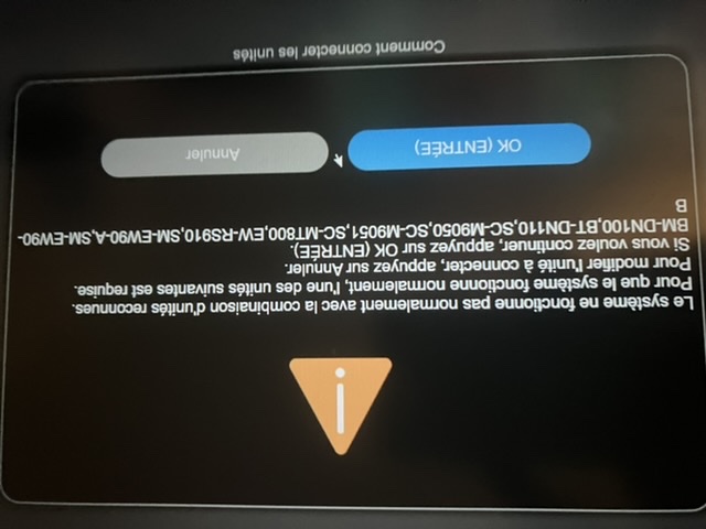

Messagede Nico-Robros » Jeu 26 Mai 2022 20:10
Mon Di2 fonctionne par intermittence, il semble perdre la connexion sans aucune raison. J’ai pourtant vérifié la plupart des cables .. lorsque le Di2 ne fonctionne pas la chaine reste au même endroit mais impossible de changer ni plateau ni pignon.
En le connectant sur eTube j’ai le message suivant :

Messagede horus » Ven 27 Mai 2022 07:09
Bjr
Il faudrait au moins que l on connaisse le groupe ,
et tu as appliqué ce qu ils demandent ????
Batterie faible ???
tout est bien du même groupe pas de mélange , la vérification des connexions , oui , mais le mieux est de
déconnecter/reconnecter !
peut être un cable abîmé .
Mais honnétement il faudrait être plus précis dans la panne !

Messagede Nico-Robros » Ven 27 Mai 2022 07:43
C’est un groupe R8050.
Non la batterie n’est pas faible, voyant vert. Je l’ai rechargée au cas où et le problème persiste.
Concernant la panne, difficile d’être plus précis. Lorsque je roule, je passe mes vitesses, des fois cela fonctionne quand je presse les boutons, des fois plus rien ne répond. Et ça revient sans aucune explication, puis ça recoupe etc.
Suite à ce message de eTube je comprends qu’un élément du groupe est défectueux ? Mais comment savoir lequel ?

Messagede horus » Ven 27 Mai 2022 09:18
Si un élément est défectueux e-tube doit pouvoir le dire .....
Et quand se passe cette panne ???, avec le levier AR ou avec la poignée du double plateau déja cela éliminerait pas mal de composants , ou les deux .
Mais je sui surpris que e-tube ne te le dise pas .
Et encore une fois regarder toutes les connexions !
