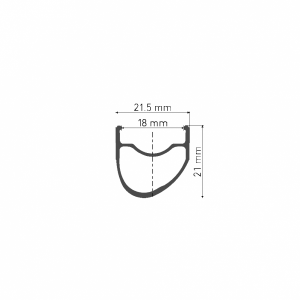

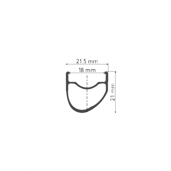

J'ai une nouvelle réflexion:
Ma roue avant Shimano RS81 C24 est en parfait état.
Il y a t'il un inconvénient de changer seulement la roue arrière par une DT swiss Pr1400 ou roue artisanal asymétrique vendu dépareillée par exemple?
Quel serai le désavantage d'une configuration de roues dépareillées?

Aucun souci à mixer. La seule différence viendrait d'une largeur interne de la jante un peu différente. Cela donnerait deux même pneus dans une largeur et un arrondi un peu différent.
