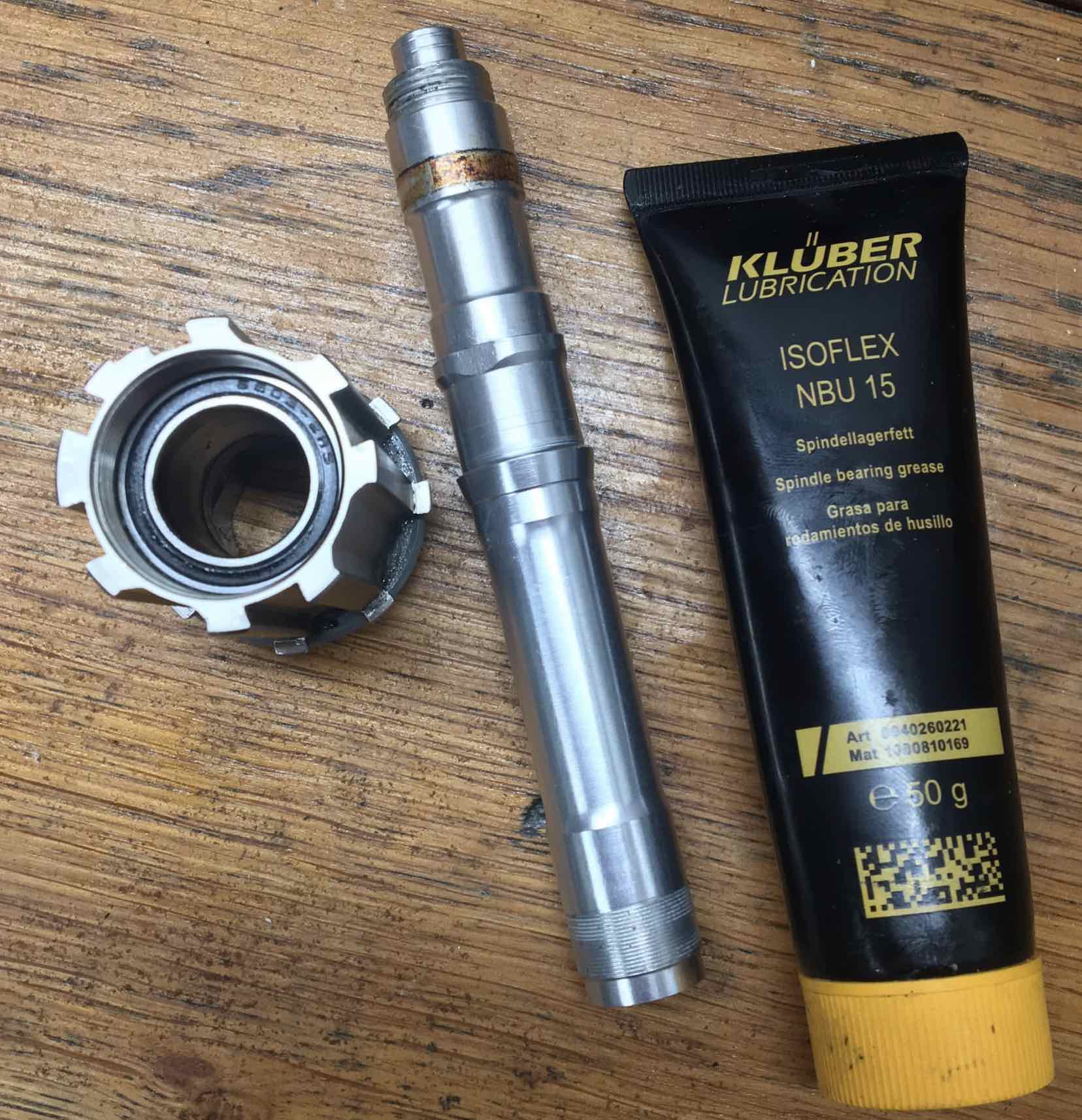

Messagede JulienCampa » Mar 26 Avr 2022 18:56
Petite astuce : démonter l'axe en entier ... et on en profite pour tout bien nettoyer et regraisser et régler comme il faut ses cônes...
Il était bien coller le roulement et avec un peu plus de force en tirant avec les 2 mains, c'est venu...
mais à part cela, je suis on gros bourrin en mécanique ...
Il y avait un peu de rouille qui est sorti. L'axe a un peu pris... mais rien de bien méchant.

Tiens puisqu'on est sur les CRL Campa, j'en profite. Sur mes roues de vélotaf j'ai des moyeux Campa Record (overkill je sais ^^). Et il y a quelques jours la roue libre est soudainement devenue plus silencieuse (comme si moins de cliquets cliquetaient sur la roue dentée). Il faut que je démonte tout ça, et je me demande ce qu'il faut mettre comme type de graisse. De la graisse d'assemblage au lithium classique, ou ça va être trop épais pour que les cliquets soient bien libres ?

Messagede albator83 » Mer 27 Avr 2022 10:14
A mon avis la graisse lithium standard risque d'être trop épaisse pour des cliquets (en ratchet DT ça passe, mais en dépannage).
J'aurais tendance à mettre un léger coup d'huile, ou la graisse Campa spécifique (ou son équivalent Shimano).

Messagede Klarf » Mer 27 Avr 2022 13:18
Il faut une graisse assez fluide. Si tu n'as pas, tu peux y rajouter un peu d'huile en plus de la graisse pour la diluer.
Par contre le manque de bruit peut être un soucis de ressort qui est en train de casser (courant chez campa).

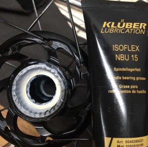

Messagede JulienCampa » Mer 27 Avr 2022 16:04
Arph a écrit:Tiens puisqu'on est sur les CRL Campa, j'en profite. Sur mes roues de vélotaf j'ai des moyeux Campa Record (overkill je sais ^^). Et il y a quelques jours la roue libre est soudainement devenue plus silencieuse (comme si moins de cliquets cliquetaient sur la roue dentée). Il faut que je démonte tout ça, et je me demande ce qu'il faut mettre comme type de graisse. De la graisse d'assemblage au lithium classique, ou ça va être trop épais pour que les cliquets soient bien libres ?
Merci :)
La graisse NBU15 que j'utilise et que j'ai mis en photo est la fameuse graisse blanche Campa qui n'est plus commercialisé.
Campa utilise cette graisse, et l'a toujours utilisé, en montage d'usine et dans leur service center... et un bon pro shop qui se respecte utilise cette graisse ...
Ok, elle est cher, mais c'est le top. Je l'utilise partout : JDD et pédalier aussi.
Ce que j'aime avec cette NBU15, c'est que le CRL et la roue est vraiment très silencieuse !
Il n'y à plus aucun bruit de crécelle ou de moulin à poivre en roue libre... ce dont j'ai horreur quand je roule seul ou avec qqn qui a une roue qui fait un bruit pas possible ... quand je suis en roue libre, je veux entendre la nature et rien d'autre .... :mrgreen: :mrgreen: :mrgreen:

JulienCampa a écrit:content que tu aies trouvé une solution.
Mais le pb n'est pas chez Campa.
Le pb ce sont les fabricants de cadres qui ont des tolérances de gorets sur le BDP... 68mm c'est 68,00mm pas 68,5mm ou 68,1mm ...
Bordel, on est en 2022 et dans l'industrie du cycle, on ne sait toujours pas travailler avec des tolérances de 0,01mm ... ça me sidère... en électronique, on est à 0,1um voire moins ... :roll: :roll: :roll: :roll:
Le problème n'est pas la. Le système ultra torque et power torque est conçu pour fonctionner avec une bague élastique côté opposé plateau.
Ça ne pose aucun soucis pour 99,9% des montages.
