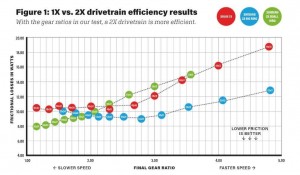

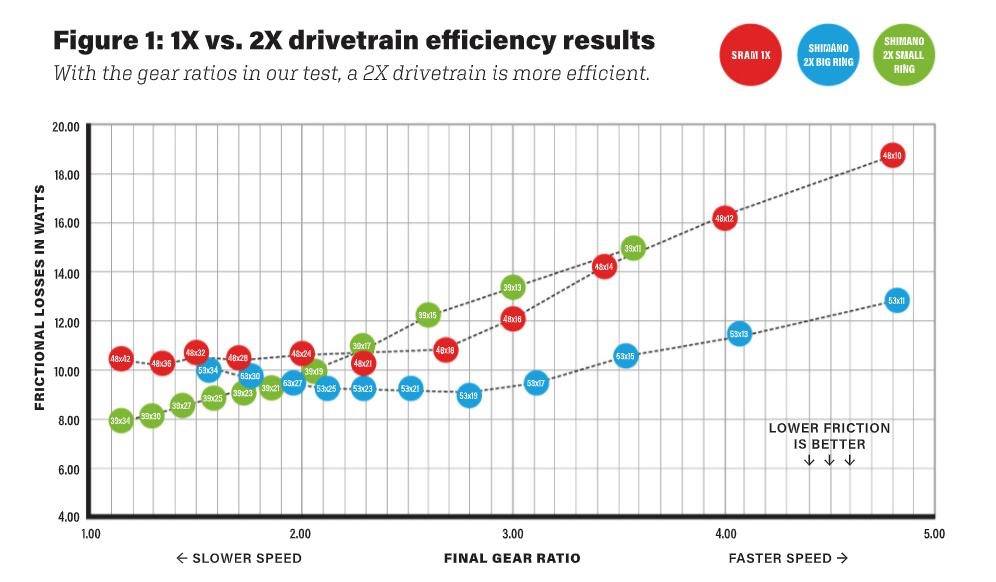

Je ne penses pas qu'il faille remettre en cause le principe que big/big fonctionne mieux que le small/small. Ceci a été vérifié expérimentalement et ça se comprend aussi dans le fait que chaque maillon de la chaine doit travailler davantage sur chaque passage sur un petit pignon (l'angle est bien plus obtu sur un 11 dents que sur un 19 dents).
Une des références utilisées est ce tableau
Cette étude permet de déduire que sur le grand plateau:
-le rendement se détériore sensiblement à l'approche du petit pignon
-le rendement se détériore légèrement à l'approche du grand pignon, mais cette détérioration, à priori liée au croisement, pourrait être compensée en partie par l'emploi de grosses dentures.
Sur le petit plateau:
-Le rendement est correct et stable sur la demi cassette des grands pignons et se dégrade énormément en arrivant sur les petits pignons
-Sur tous les ratios, le rendement est moins bon lorsqu'on choisit le petit plateau pour obtenir ce ratio.
Je comprends que ce genre d'études va déranger les habitudes de certains: "pas de grand plateau avant le 15 janvier".
Mais le fait est qu'il faut vivre avec son temps, et que des habitudes des années 70 peuvent n'avoir aucun sens en 2021, compte tenu de l'évolution du matériel (cassettes) et des plans d'entraînement au capteur de puissance.

Messagede albator83 » Dim 7 Nov 2021 18:21
Sans même parler d'évolution de braquet... le sempiternel "plat-petit-plateau" pendant 1500 km est parfaitement inutile en début de saison, à moins de couper totalement 2 mois chaque hiver ^^
Mais là n'est pas l'objet du sujet, en effet :)
Je retiens surtout que (toutes les études vont dans ce sens) l'association "big-big" gagne presque à tous les coups en rendement... ce qui confirme mon ressenti en course depuis les 90's, même avec des cassettes à 8/9 pignons. Après pour la durée de vie de la patte de dérailleur (et du dérailleur lui-même) vaut mieux éviter de passer de la PMA++ sur 52*27 ou 52*30, évidemment :D

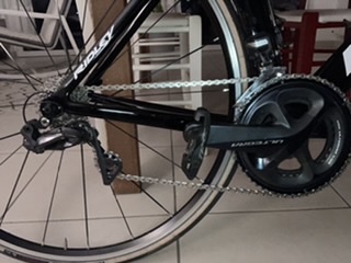

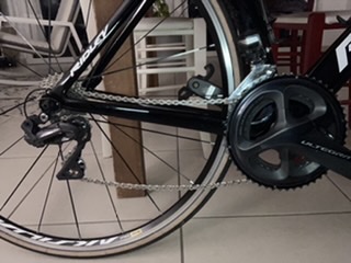

Bonjour à tous,
Je ne sais pas si c'est propre au dérailleur DI2, mais j'ai l'impression que la chape ne revient pas assez en arrière pour bien tendre la chaine.
Mes autres dérailleurs plus anciens permettent d'accepter une cassette et plateaux avec beaucoup plus de différence de dents.
Ou est-ce un problème de réglage ?
Dans les faits la chaine est trop courte sur le grand plateau et trop longue sur le petit. J'ai pourtant une config classique 52/36 et 12/25.

Messagede Etienne » Ven 14 Jan 2022 15:55
Nico-Robros a écrit:Bonjour à tous,
Trouver la bonne longueur de chaîne avec les groupes 11V n'est pas forcément aisé, et j'aurais tendance à dire qu'avec les chapes de dérailleur arrière assez longues, désormais assez standard, les cassettes resserrées sont moins bien gérées.
En gros les dérailleurs arrières sont fait pour du 11-28 ou du 11-30, et si tu as plus petit, par exemple 25, soit tu es trop loin du grand pignon, soit ta chaîne sera trop courte pour gérer 52 / 25.
Si tu achètes une nouvelle chaîne, coupe là un peu plus longue que ton actuelle, tu trouveras peut-être le bon compromis. Il y a un sujet assez fourni et intéressant sur la question sur WW mais en anglais dans le texte, si tu maîtrises ... https://weightweenies.starbike.com/forum/viewtopic.php?f=3&t=152332&hilit=chain+length

Messagede Nico-Robros » Ven 14 Jan 2022 20:24
@Orlok
Ça ne se peut pas.!
Ahah, en effet des photos sont indispensables. Vous verrez que je ne mens pas
Petit plateau et 3e pignon en partant du plus petit
Grand plateau et 3e pignon également

Messagede Nico-Robros » Ven 14 Jan 2022 20:31
horus a écrit:A vérifier en effet la longueur de chaine , mais tout dépend depuis quand cela te fait ça !
Si ça la toujours fait ou pas !
Ça fait ça depuis que j’ai réduit l’écart galet-cassette selon les recommandations Shimano (moins d’un cm) pour que les vitesses passent, et ça marche beaucoup mieux. Sauf pour la longueur de chaine

Messagede horus » Ven 14 Jan 2022 21:49
Pour moi le dérailleur n est pas bien monté , le parallélogramme devrait être horizontal à mon avis là il remonte trop .
( c est quoi le groupe un 8050 ?????? ) il faut vérifier à l arrière si l ergot de la pièce de faixation est bien du bon côté de ll appui sur la patte de dérailleur pour moi il est mal mis )
Voir la fiche de montage du dérailleur AR , on doit pouvoir trouver ça sur le net
https://si.shimano.com/pdfs/dm/DM-R8050-02-FRE.pdf
page 44 , vérifie ça

Messagede Nico-Robros » Ven 14 Jan 2022 21:57
horus a écrit:Pour moi le dérailleur n est pas bien monté , le parallélogramme devrait être horizontal à mon avis là il remonte trop .
J’avais déjà regardé cette fameuse page 44 et tout me semblait OK. Je vais revoir le montage du dérailleur à zéro car il devait être mal monté d’origine, je ne vois que ça
