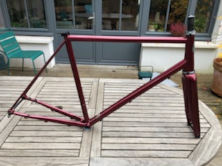

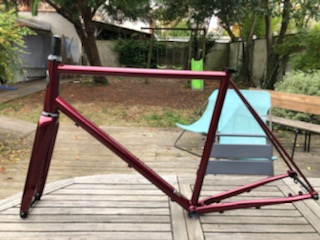

Voici donc le cadre qui sert de base au projet ... un modèle 1465 d'occasion, vendu initialement par 2-11 Cycles et produit à quelques 10 aines d'exemplaires tout au plus :
> cadre acier, base Columbus Spirit pour le triangle et CrMo pour le reste ... tubes fins, montage méca / di2 possible, durite de freins externes
> accepte largement un 30-32mm, et doit même pouvoir monter du 34mm sur route bien propre
> géométrie route, bases courtes, tube de direction conique et JDD Chris King externe 8-) ... ce qui permet une position correcte sans avoir un tube de direction trop long (pas beau) ou trop d'entretoises.
Quelques compromis bien entendu : d'abord le poids du kit cadre, au delà des 2500g avec JDD, collier de serrage etc. et cadre un peu long, donc potence de 100mm requise.

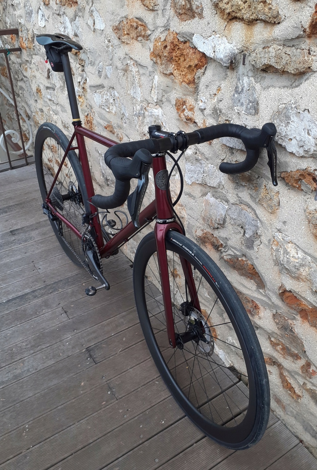

Et voilà la bête ...

Messagede Etienne » Mer 22 Déc 2021 11:27

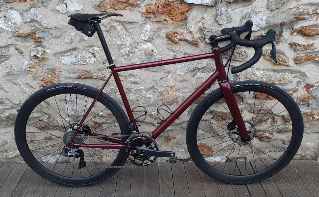

Il était donc temps de passer au montage ...
Initialement, j'avais prévu de faire un montage hybride avec un groupe DA 9100 (méca, freinage à cables) que j'avais en stock et des freins JuinTech GT-F.
En pratique, me procurer des freins JuinTech auprès d'une source fiable s'est avéré plus compliqué que prévu et j'ai eu l'opportunité de récupérer un mini-groupe DA 9170 neuf auprès d'un camarade qui avait lui-même acquis un joli groupe 9270 (et abandonné un rein au passage, mais bon ;) ).
Montage di2, une première pour moi mais c'était l'occasion de tester puisque le cadre est compatible ... mais avec un pédalier Red GXP, entre autres parce que je l'avais et aussi parce que ce modèle accepte bien les plateaux Rotor, ce qui est de mon point de vue moins le cas des Shimano (qui sont en plus hideux et lourds, de mon point de vue).
Question périphérique, j'ai un peu craqué, je dois avouer :oops: ... ayant installé sur le Titus un cintre MCFK, il y a quelques temps, j'ai pu apprécier son ergonomie, assez spécifique au passage et j'ai donc repris le même, compatible câblage interne di2 et profité de l'occasion pour mettre la tige de selle de la même marque.
Pour les roues, ce sont celles de mon Leon qui ont été temporairement montées ... avec des pneus Vittoria Corsa Control en 28mm, mais qui chaussent plutôt 30mm sur ces jantes larges. Montage avec chambre, pas de version tubeless dispo, vous connaissez la musique.
Et voilà ... 8-)
Bilan : avec des roues / pneus un peu lourds, on est à 8,06 kg ... pas léger léger mais avec un cadre acier, à disques, c'est raisonnable.
Pour l'instant, je n'ai fait que 50km, je réserve donc mon jugement mais c'est assez positif malgré des premières impressions déroutantes ... plus au prochain épisode :mrgreen:
Etienne

Messagede Etienne » Ven 14 Jan 2022 08:38
Bonjour à tous,
il est donc temps de faire ce compte-rendu des premières impressions avec cette nouvelle monture :mrgreen:
Un peu plus de 450 km parcouru sur ce 1465, avec un bémol néanmoins, ce sont les conditions hivernales qui ne permettent pas de longues sorties, au delà de 2h30 en tout cas pour moi.
Côté pratique, je suis un cycliste plaisir ... j'ai arrêté la compétition (triathlon essentiellement) depuis 15 ans déjà pour différentes raisons mais continué à rouler régulièrement, entre 5000 et 10000 km/an en fonction des contraintes personnelles et professionnelles.
Le montage :
> transmission : un groupe DA 9170 presque complet, hormis le pédalier (Sram Red) ... l'installation n'a pas été évidente car le boîtier BSA ne laisse pas beaucoup d'espace contrairement à ce que l'on trouve sur des cadres carbone notamment.
Une contrainte notable liée au montage di2 sur ce cadre, pas d'axe 30mm possible car même s'il existe des roulements BSA30, il n'y aurait plus de place pour les câbles di2 ... adieu Aldhu Carbone :(
J'avais eu l'occasion de tester quelques vélos en Di2 et j'avais été déçu, trouvant les changements de vitesse pas forcément meilleurs qu'un DA méca ... c'était sans compter l'effet des réglages, car ceux-ci bien réalisés, ce groupe est excellent même avec mon montage "exotique" à l'avant avec un pédalier Sram et des plateaux Rotor Q-Ring BCD110 5 branches.
Donc bilan très positif côté transmission !
> périphériques : comme annoncé dans mon 1er post, j'ai opté pour une tige de selle et un cintre Mcfk ... j'avais déjà adopté ce dernier sur mon Titus et si sa forme est parfois déroutante, esthétiquement parlant, son ergonomie est vraiment excellente en ce qui me concerne (reach et drop assez limités, forme). La version installée ici est compatible di2, donc câblage interne di2 et durites de freins.
La qualité des composants Mcfk est vraiment excellente, et le poids très bas, le prix en revanche :oops:
Pour la potence, la Syntace F119 montée initialement a été remplacée par une Easton EA90, plus lourde mais qui dispose d'un support compteur intégré, bien fait.
Selle, pédales ... pas grand chose de nouveau, SLR, Speedplay Zero.
> roues & pneus : les premiers clichés montraient des roues de 38mm (montage perso jantes EIE, moyeux Bitex, CXrays), plutôt destinées à recevoir des pneus larges et qui sont retournées sur mon Léon, en cours de "refonte".
J'ai donc monté des roues avec jantes alu, un peu plus étroites et qui curieusement rendent les Corsa Control plus dynamiques ... de 30mm de largeur mesurée sur les jantes gravel, ils redescendent à un vrai 28mm sur celles-ci, ceci expliquant peut-être cela.
Maintenant venons en aux impressions ...
> premiers tours de roues : en même temps surprenants et déroutants, il faut noter que depuis le début du mois de novembre, je n'avais roulé en extérieur que sur le Leon doté de pneus de 32 à 42mm selon les circonstances ... donc confort maximal, rendement minimal !!
Dès les premiers kilomètres, j'ai senti que le vélo était très très réactif à basse vitesse, avec les roues de gravel, en même temps pataud lorsque la vitesse s'élevait. Autant vous dire que je n'étais pas forcément loin de la déception, heureusement la transmission était aux petits oignons, pas un bruit et des passages de vitesse parfaits.
> quelques ajustements : il m'a fallu 2-3 sorties pour m'habituer au comportement de ce vélo, mais surtout pour changer pour des roues pourtant un peu plus lourdes. Si on en perçoit la plus grande inertie, le vélo devient pourtant plus agréable. Est-ce lié à la différence de forme du pneu sur ces jantes (près de 2mm de largeur réelle des pneus).
En tout cas, les pneus (Vittoria Corsa Control en 28mm, montage chambres latex Vittoria) ont un grip assez bluffant, très sécurisant sur les routes d'hiver froides et humides ... combiné au freinage à disque, c'est excellent. Bien sûr, compte tenu de la topographie de la région où j'habite, point de longs freinages appuyés, mais au moins, je n'ai pas besoin d'y penser. Il y a probablement un prix à payer en termes de résistance au roulement, car j'ai l'impression en revanche de rouler avec des velcros.
A noter que ces roues ne sont là que temporairement, ou tout au plus resteront elles des roues d'hiver, puisqu'une autre paire de roues de 38mm équipera ce vélo dans les semaines à venir, probablement montées de Veloflex Evo TLR pour voir. Le gain sur l'ensemble roues / pneus devraient atteindre 350g, de quoi passer sous les 8kg, ce qui est raisonnable vu le poids du cadre :roll:
Comportement routier plus sain avec ces roues alu et l'habitude probablement, toujours très joueur de l'avant à faible vitesse ... plutôt stable à grande vitesse, très sain en descente. J'ai un excellent test pour tous les vélos, une descente rapide en courbe avec un revêtement très ondulé, guidonnage assuré quel que soit le vélo ... bilan : guidonnage léger, mais facile à maîtriser, un bon point.
Côté confort, le cadre fait bien les choses, les haubans et le tube supérieur (je n'ose dire horizontal) assez fins y contribuent certainement, le matériau aussi. La filtration des vibrations est vraiment bonne.
Côté rigidité, c'est là la grosse surprise : le gros tube diagonal, les bases et la tube de direction verrouillent complètement la direction et le boîtier, les sensations au sprint sont tout à fait comparables à mon vieux CAAD4, pour ceux qui connaissent ... genre traverse de chemin de fer, ça ne bouge pas.
De façon un peu plus subjective, la vélo est très agréable dans les grands bouts droits, sur le plat ... plutôt à rythme modéré (jusqu'au FTP), et surtout lorsque la route s'élève, il encourage plutôt à monter au rythme, sans accélérations.
> comparaison : je ne me lancerai pas dans une comparaison avec mon Léon, plutôt typé chemins, mais au bout d'un moment, j'ai en revanche commencé à me dire que ce vélo allait peut-être envoyer au rebut mon autre vélo de route, le Titus Solera, tant les sensations s'amélioraient de jour en jour :?
Pour lever les doutes, j'ai fait le même parcours, même météo, deux jours d'affilé, le premier avec le 1465 et le second avec le Titus (celui-ci pourvu d'un bidon supplémentaire pour gommer la variable poids).
Aucun doute, le Titus que je connais bien puisque je l'ai depuis près de 15 ans et ai parcouru des milliers de km avec, n'est pas prêt d'être détrôné ... malgré un poids roulant identique sur ce test, le Titus semble plus léger, maniable et plus sportif.
Les deux vélos partagent le même groupe DA 11v (di2-hydro sur le 1465, méca-patins sur le Titus), des composants quasi-identiques mais les roues / pneus sont différents (carbone 50mm + Veloflex Raven sur le Titus) mais cela n'explique pas tout. Le Titus dispose d'une sorte "d'élasticité" (désolé, je n'ai pas trouvé mieux, c'est très subjectif) qui encourage à l'accélération permanente, c'est un "pousse au crime" dès que la route s'élève ... à l'opposé, le 1465 est beaucoup plus à l'aise à rythme constant, même élevé, le confort un cran en dessous mais impérial sur le plat.
Le résultat au compteur est sans appel, probablement biaisé évidemment mais qui confirme les différences entre ces deux vélos.
Au passage, pour ceux qui peuvent s'interroger encore sur le sujet (longuement débattu ici et ailleurs ...), repasser en méca quelques sorties permet tout de même de constater la grande qualité du groupe méca Shimano qui n'a pas grand chose à envier à son confrère électronique, notamment sur les changements de pignons ; c'est à l'avant, à mon sens, que le Di2 fait la différence clairement.
En bref, un cadre un peu surprenant au début mais vraiment très plaisant, une fois trouvé mes repères et qui tient la comparaison. C'est clairement un excellent vélo d'endurance, qui me permettra de monter une plus grande variété de pneus, jusqu'à au moins 32mm et de bénéficier d'un freinage performant même sur route mouillée ... et surtout d'envisager de longues sorties tranquilles, sans être tenté en permanence de passer à fond (de mes médiocres capacités, j'entends) comme avec le Titus.
Au final, il m'a fallu le temps de l'adopter mais il répond bien au cahier des charges, à savoir un intermédiaire entre le Léon, qui peut ainsi retourner à sa vocation initiale et le Titus, plus sportif mais limité en taille de pneumatiques ... j'ai hâte de pouvoir l'équiper de roues et surtout de pneus un peu plus performants, pour voir s'il peut se rapprocher du Titus ;)

Messagede Etienne » Ven 14 Jan 2022 16:25
alexP33 a écrit:Merci Etienne pour ce partage détaillé.
Dans ma quête de compréhension je voudrais savoir si tu as des infos sur la géométrie de ton Titus (notamment angle de direction et rack de la fourche) et les sections des tubes ?
La direction du Titus a un angle de 73° (le tube de selle également) avec un rake de 45mm (fourche Columbus Futura Caliper SL).
En ce qui concerne les tubes :
> tube de selle + tube supérieur : ronds, diam.35 mm
> bases : ovalisées, 26 x 18 mm
> haubans : ronds, diam.19 mm
> diagonal : forme "triangle ovalisé", 42 x 32 mm ... la base du triangle vers le sol, la pointe vers le haut comme ça. Si tu en prends une coupe diagonale, parallèle au sol, je suis sûr que le tube est plus aéro que pas mal de cadres modernes :mrgreen:
Pour le 1465, le triangle principal et les haubans sont ronds (tube de selle et supérieur 28,6mm et tube diagonal 38mm, haubans 10mm) ... je peux mesurer les bases si tu veux.

Messagede Etienne » Ven 4 Fév 2022 16:47
Petite mise à jour puisque le 1465 s'est vu doté depuis 2 semaines de ses roues "définitives" 8-)
Jantes de 38mm, largeur interne 21mm sur moyeux Aivee Edition One CL et rayons CX-rays équipées de Veloflex Corsa Evo TLR en 28mm.
En dehors des quelques petits ajustements, notamment le cintre rabaissé de 5mm qui me convient mieux, le changement du train roulant modifie clairement le comportement du vélo au point que l'écart avec le Titus s'en trouve quasi effacé.
> les roues : le comportement dynamique du vélo est pas mal modifié ... le comportement de la direction est devenu comme plus "prédictible", du moins plus conforme à ce que j'attends d'un vélo de route. Certainement un peu plus d'aéro également et important à noter, une sensibilité au vent latéral quasiment nulle et testée en conditions réelles avec des vents à plus de 60 km/h.
J'ajoute que depuis des années, je monte mes propres roues et ce sont surtout les difficultés d'appros en moyeux qui m'ont poussé à "externaliser" :lol: ... j'ai tendance à être exigeant, et franchement, les roues sont à la hauteur et donc merci à Dmag (vous aviez deviné, hein ?? :mrgreen: )
> les disques de freins : j'ai opté pour des Galfer CL, en fait des Galfer tout court "sertis" sur des adaptateurs centerlock. Petit gain de poids par rapport à des Shimano (10-15g au total pour la paire, je pense) mais surtout deux autres objectifs : en finir avec les voilages réguliers des Shimano, et trouver des disques disponibles car côté Shimano, c'est un peu compliqué.
Côté efficacité, c'est très bien, rien à signaler de particulier ... côté voile, ce n'est pas top au déballage mais une fois bien dévoilés, ils ne bougent plus du moins pour les quelques centaines de km parcourus avec quelques gros freinages, merci à quelques automobilistes mal lunés :roll:
> les pneus : j'avoue être un peu bluffé par les Veloflex ... une impression de facilité probablement due à une résistance au roulement d'excellent niveau, pas loin des GP5000 que j'avais testé l'an dernier, mais avec le confort et un excellent grip, critères sur lesquels le Conti pêche sérieusement.
Question performance, je dirais qu'ils sont un peu meilleurs que les boyaux Veloflex Raven que j'utilise depuis quelques années sur mes roues à boyaux ... qui vont accueillir d'ici pour le printemps des ProTour en 28, je pourrai directement comparer avec la dernière mouture des boyaux Veloflex.
En tout cas c'est du tout bon et pour les adeptes du tubeless : montage à 2 mains sans problèmes ;) , pas eu besoin de démonte-pneus mais pas mal de poigne néanmoins et claquage super facile (mais là, je triche, j'ai un compresseur de 50L, ça aide) ... il a fallu 48 heures pour que le préventif fasse son œuvre d'étanchéification avec une bonne dose (comme conseillé par Veloflex au demeurant 50ml/pneu). La tenue à la pression est correcte, mais nécessite le réajustement à chaque sortie, ce qui n'est pas un problème puisque je le fais systématiquement, pour tous mes vélos, pneus, tubeless, boyaux peu importe.
Le seul point faible de ces pneus sera probablement une moindre robustesse, encore que, et il est fort probable que les roues alu avec les Corsa Control ressortiront en fonction de l'état des routes :(
Le 1465 est donc maintenant dans sa configuration définitive, et les petits doutes initiaux sont oubliés ... un vrai plaisir de rouler avec, j'ai hâte que le temps s'améliore pour pouvoir en profiter pleinement.
A+ E
