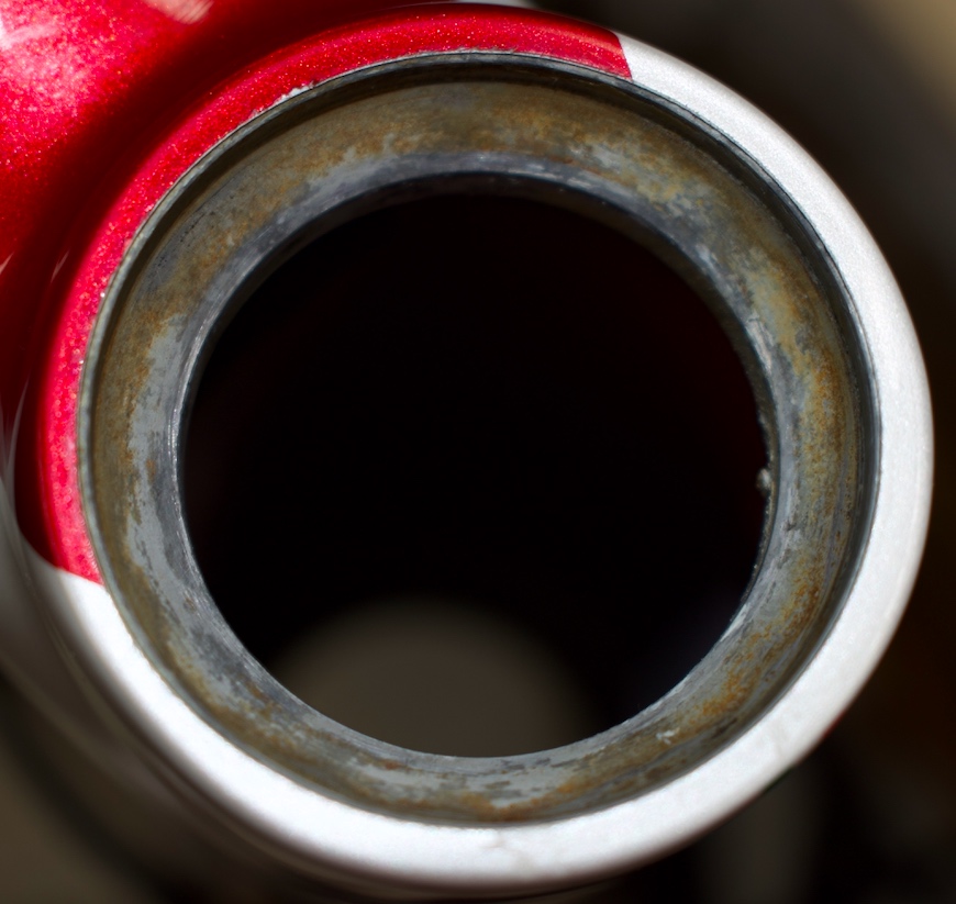

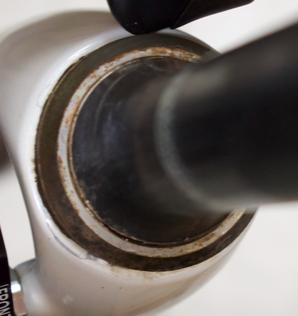

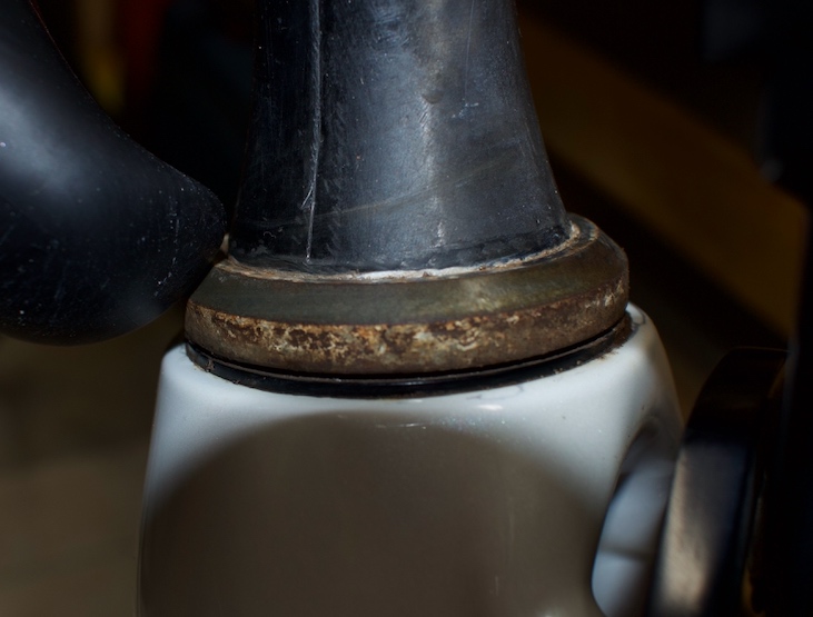

après 20000 km, les roulements de ma direction sont MORTS de chez MORTS :cry: :cry: :cry:
Les photos parlent d'elles-même .... bordel, il y à pas moyen en 2021 de faire des JDD étanches ???? :evil:
J'ai demandé à Sarto de m'envoyer des nouveaux roulements ... C'est du standard 1" ⅛"
Le roulement inférieur a pris du jeu au niveau de la portée de la fourche ... Bon, quand il est compressé il ne bouge plus ...
Autre question conne, je suis peut-être con, mais j'ai un peu de mal à régler mon JDD.
Voilà ma procédure :
1. Serrer l'expandeur de fourche pas trop fort, juste ce qu'il faut.
2. Monter la potence et les bagues
3. Monter le capot et potence et le serrer jusqu'à ce que le jeu de direction disparaisse mais pas trop pour pas bloquer la direction
4. Serrer la potence
5. Re-démonter le capot de potence
6. Finir de serrer l'expandeur au couple de serrage
7. Remonter et serrer le capot de potence.
Je suis con où j'ai loupé quelque chose ?

Messagede ThierryG » Mer 15 Déc 2021 11:00
JulienCampa a écrit:Voilà ma procédure :
Je fais à peu près pareil, sauf le serrage de l'expandeur que je réalise en une seule opération. Je comprends ta crainte "d'exploser" le pivot en serrant trop fort mais un serrage trop faible fait remonter l'expandeur dans le pivot lors de la précontrainte du JDD. Pour cette dernière, tu peux te baser sur un couple de 3Nm.
On est bien d'accord que cette procédure n'a rien à voir avec ton problème d'étanchéité ;)

Messagede albator83 » Mer 15 Déc 2021 11:18
Vu la conception d'un JDD aheadset je ne vois pas comment rendre l'ensemble vraiment étanche ; de mon point de vue le mieux qu'on puisse faire, c'est de cacher les roulements au mieux.
C'est quand même étrange d'avoir des roulements aussi "attaqués" à la fois en haut et bas... sur tous mes vélos successifs avec ce type de montage tous les roulements sont d'origine (le plus vieux doit avoir 75000 km et ça ne gratte pas) ; un peu de graisse lithium a peu près une fois l'an (pour ceux dont je me sers le plus souvent), nettoyage à l'eau+liquide vaisselle, jamais de jet d'eau.
Tu as quel genre de capot au-dessus ? par exemple les trucs minimalistes avec zéro joint genre SlamThatStem doivent exposer les roulements un max en cas de pluie.
Messages: 3888

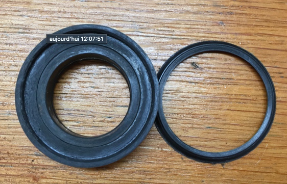

Messagede JulienCampa » Mer 15 Déc 2021 12:14
Merci Thierry.
Oui mon épandeur était parfois remonté par faute de serrage ... tu le remarque tout de suite, ça claque au freinage et il y à du jeu ...
Albator : ben le capot est quand même bien foutu avec un joint d'étanchéité (cf photo)
J'utilise le jet pour laver mon vélo mais pas un jet haute pression. Le soucis c'est quand j'ai du sable ou de la terre au niveau du roulement inférieur, j'ai pas le choix : je suis obligé de passer un coup de jet sinon je massacre tout. Mais je reste pas une éternité dessus, juste 2-3 secondes...
Bref, je suis bien dégoûté ! :cry:
J'ai commandé une paire de roulement FSA et Chris King en attendant que Sarto m'en envoie un...
J'en aurais de rechange ...
https://www.bike-components.de/de/FSA/No-42-48CF-ACB-IS42-28-6-IS52-40-Steuersatz-p38028/?o=84305444-UD-Carbon-IS42-28-6-IS52-40
https://www.bike-components.de/de/Chris-King/DropSet-2-IS42-28-6-IS52-40-GripLock-Steuersatz-p83931/
A voir lequel passe le mieux, mais à première vue, c'est du FSA qu'ils ont monté ... je n'arrive pas à lire la ref des roulements sur le flanc tellement ils sont rouillé ...
Là-dessus je suis un peu déçu... Sur mon Madone j'ai pas eu ce genre de soucis... :evil:
J'espère la portée de roulement du roulement inférieur au niveau de la fourche n'est pas abimé ... sinon je suis bon pour commander aussi une nouvelle fourche ... :roll:

Messagede albator83 » Mer 15 Déc 2021 14:27
Mes coupelles supérieures (Ritchey, Origine ou Pro) sont similaires à la photo, et ça fait le job :)
J'imagine qu'on ne doit pas rouler sur le même terrain (au pire je prends -rarement- la flotte, mais jamais de sel/sable/boue).
Messages: 3888

albator83 a écrit:Mes coupelles supérieures (Ritchey, Origine ou Pro) sont similaires à la photo, et ça fait le job :)
Ben mes coupelles de cadres sont aussi piqués par la rouille, j'ai bien nettoyé et essayé d'en enlever le plus possible, mais bon... faut que j'achète un dégripant rouille...
J'ai dû laver mon Sarto au moins 1 fois par semaine si ce n'est 3 fois par semaine depuis Mars...
On a des routes dégueulasses de chez dégueulasse, plein de terre et de sel... jusqu'en Avril... si je roule pas avec le Sarto dans de mauvaises conditions, je ne roule jamais avec.
Mais franchement, ça me gave de pas avoir regardé plus tôt ! :evil:
Et ça me gave de dépenser des centaines d'euros dans les pièces de rechange ... :roll:
On change pas les roulements des voitures tout les 20000 km !

Salut Olivier, qu'est-ce que tu entends par "ne pas porter là où il faut ?"
Sarto avait bien monté les roulements à la graisse blanche. Il y en avait sur la fourche et sur le cadre quand je l'avais déballé ... et pas qu'un peu...
Sinon, j'ai eu aucun soucis avec la direction, juste ces dernière semaines où elle commençait à craquer et je me suis dis qu'il fallait faire qqch ...
Bon, j'attends mes nouveaux roulements ... en attendant, une fois nettoyé et re-graissé, re-monté, et re-serré, aucun jeu... et aucun bruit... ;)
JulienCampa
Messages: 3005
Re: SARTO
Messagede olivier91 » Jeu 16 Déc 2021 07:32
Un roulement annulaire fait que la portée est radiale. Or, positionné comme il l'est dans un JDD, le travail des billes se fait dans l'axe, avec énormément de cisaillement.
En cela les JDD avec cônes, cuvettes et billes sont bien mieux foutus. (j'ai un JDD cane creek - un des premiers Ahead-set- ...qui a 30 ans, et n'est pas marqué!)
Des JDD Campa (ou mieux, les OMAS) des années '80, tout alu, avec des portées coniques acier sont toujours fonctionnels sur des vélos de la même époque.
Et franchement, plutôt que de délirer sur l'intérêt des roulements céramiques quand les dits roulements tournent à moins de 100 tours/mn, on ferait mieux de monter des roulements Timken sur le JDD et le JDP (pour la durabilité), on y perdrait peut-être quelques milliwatts, largement récupérés sur un truc qui bouffe énormément de rendement dès qu'on arrête de pédaler, et dont personne ne parle: le cliquet de roue-libre.

Messagede JulienCampa » Jeu 16 Déc 2021 08:14
olivier91 a écrit:Un roulement annulaire fait que la portée est radiale. Or, positionné comme il l'est dans un JDD, le travail des billes se fait dans l'axe, avec énormément de cisaillement.
je te rejoins à 100% !
D'ailleurs pour son SR12, Campa a des roulements CULT complètements étanches...
J'ai l'impression que dans le monde du vélo, on essaie de bidouiller des solutions mécaniques qui vont contre les règles de bases de la mécanique... quand je vois comment les roulement de JDD sont mis en contrainte, juste par le biais de la potence qui appuie sur des bagues.... ça me fait un peu sourire...
Ce qui m'énerve, c'est qu'on va essayer de gagner quelques grammes ici et là, mais que c'est l'utilisateur qui va payer les peaux cassés et se faire chier ...
Après, les contraintes sur les roulements du JDD sont aussi radiales quand tu freines et bien plus fortes, à mon avis, que celles axiales... d'ailleurs mon roulement inférieur a pris un jeu radiale et non axiale... j'ai eu l'impression que la bague interne est encore bien solidaire de la fourche, mais que les billes et la bague extérieur se sont décollé de la bague interne...

Messagede Klarf » Jeu 16 Déc 2021 08:25
JulienCampa a écrit:je te rejoins à 100% !
Tu te trompes, un roulement complétement étanche ça n'existe pas, sinon il ne tournerait pas !
Les roulements Cult sont de bonne qualité, mais loin d'être plus étanche qu'un autre roulement de bonne qualité.
Ce que tu montres sur ton jeu de direction, j'en vois tous les jours au magasin en entretient : c'est juste un manque d'entretient, ou bien de rouler dans de mauvaise condition souvent (pluie, home trainer, ...)
Démonte la direction plus souvent, graisse les roulements avant de les insérer et penses à le faire tout les 6 mois.

Vous auriez un truc pour rattraper les portées sur le cadre et les enlever complètement la rouille ? (je peux pas utiliser le bac à ultra sons... lol)
Je sais qu'il y à des produits pour vraiment éliminer la rouille... Je ne veux pas utiliser ceux utilisé en bijouterie car ce sont des acides très agressifs et j'ai pas envie de tout nicker (carbone, peinture...)
Sinon, un ami m'a conseillé cette graisse pour les roulements qui sont exposés dans les milliers agressifs : https://euro-industry.com/main.php?index=details&cat=1423&prod=23206917&dr=p

Messagede bob27 » Jeu 16 Déc 2021 10:44
Salut Julien
Pour le nettoyage, les portées dans le cadre sont métalliques ? Tu es sûr qu'elles sont en acier ?
si les portées sont en alu, les traces sont juste du dépot de la rouille qui vient du roulement et en frottant ça devrait partir sans trop de difficultés
Si les portées sont en acier, scotch brite et vinaigre blanc ça marche pas mal (utilisé en ateliers mécanique). Nettoyage à l'eau claire et graissage.

Salut Bob.
A première vu c'est de l'acier .... car en frottant ça partait difficilement... Tout ce que j'espère, c'est que c'est juste superficiel et que ce n'est pas attaqué en profondeur.

Messagede bob27 » Jeu 16 Déc 2021 11:03
Au pire, si c'est attaqué en profondeur, ça ne le sera que ponctuellement, tu auras donc toujours une portée fiable pour ton roulement.
Par contre sur la photo du cadre, je suis surpris, on dirait un insert dans la douille, mais non chanfreiné. Il manque une pièce entre le roulement et le cadre ?

Messagede JulienCampa » Jeu 16 Déc 2021 12:32
bob27 a écrit:Au pire, si c'est attaqué en profondeur, ça ne le sera que ponctuellement, tu auras donc toujours une portée fiable pour ton roulement.
non, les roulements sont montés direct dans la douille et oui l'insert alu ou acier (on y verra plus clair une fois toute la rouille nettoyée...) est chanfreiné.

Messagede bob27 » Jeu 16 Déc 2021 14:39
C'est quand même du beau et bon travail.
Ah OK, avec l'angle de la photo je ne vois pas le chanfrein. Pour acier ou alu, tu peux tenter un aimant, tu seras vite fixé. Ca te permettra de savoir quoi utiliser en toute sécurité.
