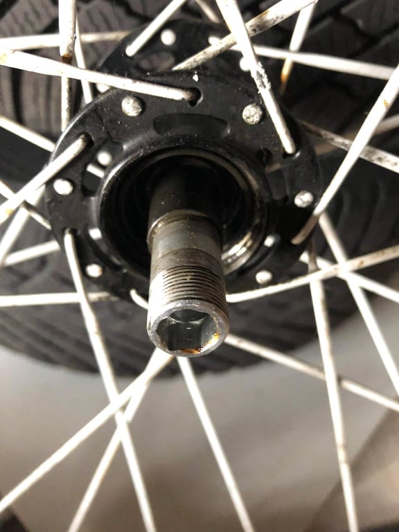

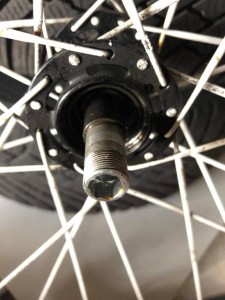

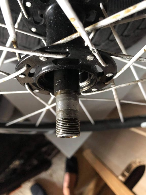

Messagede Neamo » Mar 10 Aoû 2021 20:26
Coucou,
Je cherche a remettre en service une paire de roue.
Pour ce qui est du changement de rayon ,tension de la roue je maitrise.
Par contre je ne sais pas ce que je peux mettre comme corps de roue libre dessus. Ni l'embout qui va au bout.
Si quelqu'un peux m'aider c'est avec plaisir.
Je pensais que c'était standard avec un QR en 135mm mais ça ne ressemble pas à ce que j'ai vue jusqu'à maintenant.

Messagede ll00zz » Mar 10 Aoû 2021 21:44
Il n'y a vraiment aucun marquage sur le moyeu ? (des fois c'est gravé tout petit).

Messagede ZiziVert » Mer 11 Aoû 2021 04:54
Je te laisse poursuivre la recherche pour un CrL nu, mais vois-ci le moyeux en question: https://fr.aliexpress.com/i/1005001482199263.html

Messagede Neamo » Mer 11 Aoû 2021 07:37
Merci c'est super sympa avec ça je devrais pouvoir me débrouiller :)
