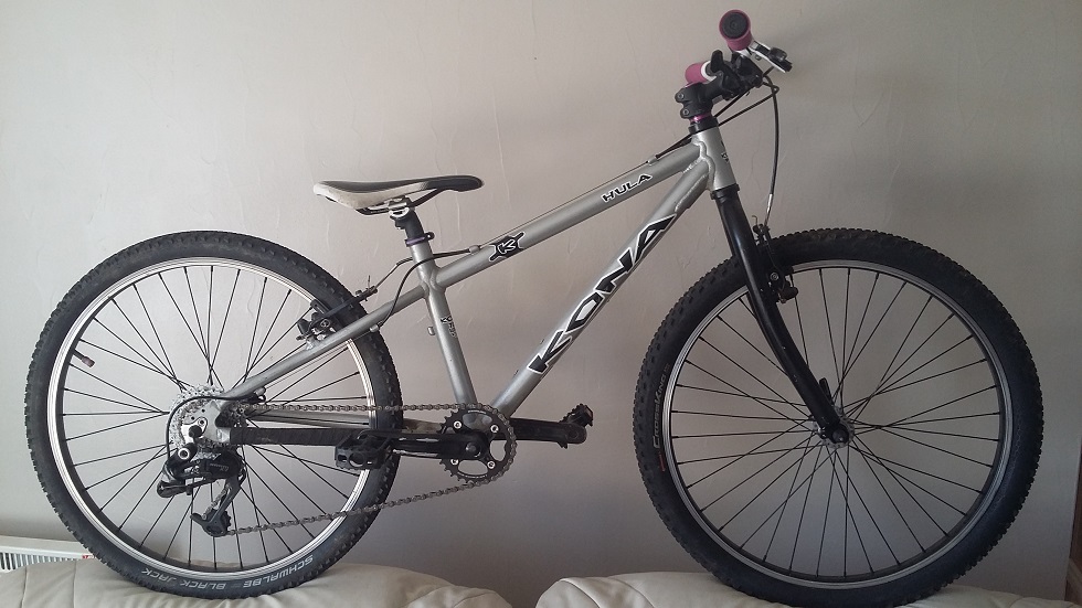

Messagede colas » Dim 11 Avr 2021 18:40
le 24" de ma fille
kona Hula (de l'an ....?)
petite occas trouvée sur LBC, le vélo à perdu 3,2 kgs depuis que je le traumatise :)
10,4/10,6 kg a ce jours (selon pneus)
fourche cromo, manivelle (lapierre ?) en 155mm, plateau30 D, cassette 9V 11/34, transmission X-7
v-brakes deore...etc
été : black jack 1.9 AR / crossking 2.0 AV
hiver : explorer 1.75 AR / black jack 2.10 AV
beaucoup d'occas, de vintage et de boulot... mais une bonne machine entre les mains de ma fille de 10 ans
et surtout, un budget de 300 tout rond pour le tout
:D :evil: :D

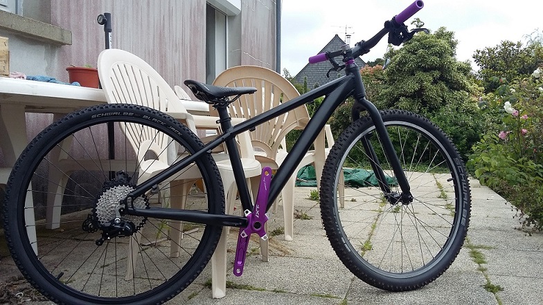

Messagede colas » Jeu 22 Avr 2021 09:59
salut

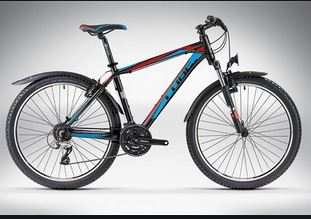

la préparation d'un 26" est lancée
je pense que pour l'automne/hiver, le 24" sera limite...
j'ai trouvé un cube aim street en xs
en stock, j'ai des jantes mavic, une fourche rigide alu cannondall
(si pas confort, je prendrais ça : https://fr.aliexpress.com/item/33028756614.html?spm=a2g0o.cart.0.0.2e4e3c00Q7070N&mp=1
les chutes étant moins fréquentes et plus contrôlées, je vais passer quelques pièces en carbone :
cintre, tige de selle, potence ?
et transmission 1x10 au programme
des retours ou d'autres propositions sur de bon frein hydro adaptés aux petites mains ?

j'ai fais pas mal d'essais en transmissions sur le 24"
présenté plus haut, et la gamine a opté pour le sram x7 ;)
le passage du 20 au 26 n'a pas été possible car petit gabarit et elle
s'est motivée très tard pour le vélo.. le 20" qui trainait dans le garage
lui a servi une semaine et apprentissage direct sur le 24"

Messagede colas » Sam 3 Juil 2021 17:13
bon la prépa du 26" avance gentiment...
petit montage à blanc en attendant les dernières pièces
je devrais tomber aux alentours de 10,5 kgs
suis parti sur ma fourche alu Cannondal, à voir
v-brakes deore a l'avant et disc meca pour l’arrière
afin d'avoir deux leviers identiques
1X10 vitesses
colas
