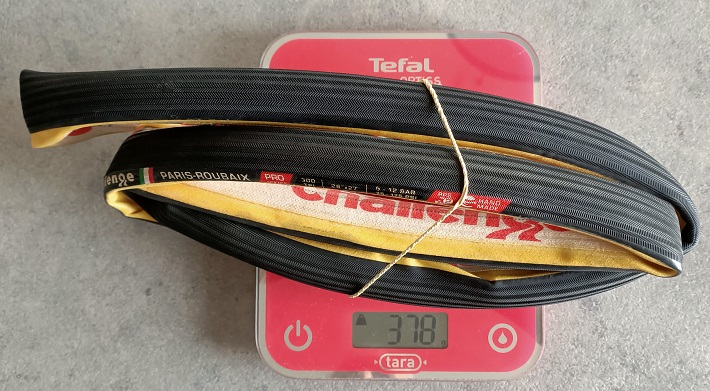

Messagede samuel » Ven 9 Avr 2021 11:41
Challenge Paris Roubaix . Je sais que cette marque n'a pas forcément bonne presse sur le forum, mais j’avais envie de tester d'autant que le Pave de chez Vittoria a disparu, comme le Roubaix chez Veloflex.
Pour le poids je suis pas déçu vu que je cherchais pas un boyau light ;) . La fabrication est thaïlandaise (même usine que Vittoria ?), et la finition exemplaire. Par contre la chape est bien renforcée, à voir au niveau du confort... J'en ai une paire qui sèche dans le garage depuis qques mois, je testerai cet été.

Il y a le Raven et le Vlaanderen chez Veloflex en 27 ou 28. C'est plus lourd de 30-40 grammes qu'un FMB P-R, qui n'est déjà pas léger. Tu nous diras comment ça roule :)

Messagede romalorromain » Sam 10 Avr 2021 20:31
Ils ne sont plus dispos chez veloflex
Encore a droite a gauche tant quil y a du stock sur le net
Les nouveaux ont la meme chape que l ancien 27mm vlaanderen raven on dirait
Javais eu les 25mm roubaix
Sans chape diamant
Mais avec des rainures Centrales
Et en oblique a 45° sur les cotes avant les flancs

Messagede romalorromain » Sam 10 Avr 2021 20:57
Sorry un peu long :D
Les veloflex roubaix/arenberg 25mm : 290gr
Les raven/vlaanderen: 300gr
Annonces, donc les raven sont a peine plus lourd pour les 2mm en plus.
Ca vaut la peine si jante large genre dura ace.
Quel epoque pour acheter du carbon a patins et boyau :D
Mais bon meme pas tres cher ca me fait mal de ruiner des pistes carbones dans la pluie, les ravel, la boue etc
