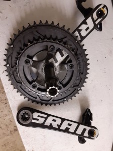

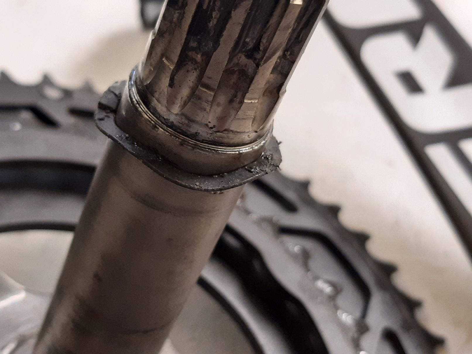

Hier soir, j'ai démonté le pédalier sans rien remarquer de particulier.
Toutefois, sur mon boitier (BB30>GXP), j'ai l'impression que l'ajustement n'est vraiment pas serré.
Je ne remarque pas de jeu lorsque j'essaie de manœuvrer mon pédalier quand il est monté, mais je retire l'axe sans aucune résistance.
J'ai graissé l'axe sur les parties en appui sur les bagues et aussi l'intérieur de la manivelle gauche, mais sans aucun effet sur le craquement.
Outre l'ajustement, ma seconde piste pour expliquer ce craquement serait que le vélociste n'ait pas mis de graisse entre le boitier et le cadre...
Je vais regarder comment retirer le boitier, car si j'ai un outil pour une extrémité que je pourrai dévisser, je n'en ai pas pour l'autre...

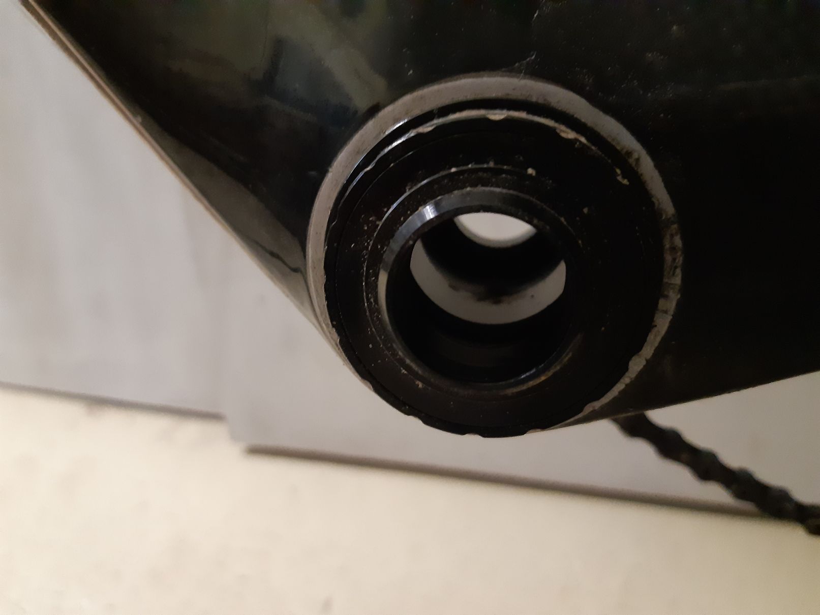

Messagede Jessie » Mer 14 Juil 2021 22:08
Bonjour à tous,
Une fracture m'a fait reporter mon essai et je n'ai repris le vélo que ce matin.
Résultat : résolu ! :D
Pour faire court : quand j'ai extrait mon boitier de pédalier, j'ai constaté qu'il n'avait pas été graissé par le mécano !
Quand je lui avais posé la question, je me souviens maintenant qu'il m'avait dit un truc du style "ça ne sert à rien..." et lui avais fait confiance :roll:
Au final, après un bon graissage de la zone de contact entre le cadre et le boitier : plus rien !

Messagede Nico22100 » Jeu 15 Juil 2021 08:48
J'ai le même pédalier que vous et je flingue tous les inserts alu dans la manivelle. Pouvez-vous s'il vous plaît m'indiquer combien de rondelles avez vous de chaque côté du pédalier hormis la rondelle fine en métal qui se déforme facilement?
Si je ne mets pas assez de rondelles, le pédalier a un jeu énorme :shock:
Peut-être qu'un mauvais montage de ma part endommage le pédalier.
Merci par avance.

Messagede Jessie » Dim 18 Juil 2021 21:53
Je n'ai rien d'autre que ce qui apparaît sur la photo : la rondelle ondulée côté plateau.
Si le problème est au niveau de la largeur, il faut sans doute revoir l'adaptabilité de votre pédalier avec le cadre.
