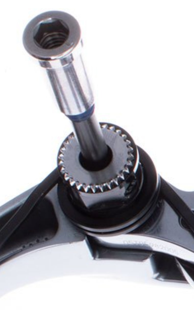

Au moment d'aligner mes patins de frein sur la piste de freinage, je me suis rendu compte que les étriers avaient un jeu angulaire important dans un axe perpendiculaire au pivot d'étrier.
Ci-dessous une vidéo que j'ai faite :
https://youtu.be/1r272LZhbwA
Est-ce que ce jeu peut se régler en resserrant le pivot ou en remplaçant une bague ?
Merci d'avance

Messagede albator83 » Jeu 6 Mai 2021 11:00
Salut Gilles,
Normalement oui, j'avais eu à le faire sur un des miens... je n'ai plus la vis exacte en tête mais y'a pas 36 possibilités, tu trouveras facilement je pense (au pire regarde les tech docs Sram, elles sont disponibles en ligne).
Si ça ne suffit pas (ou que t'as toujours du jeu même en butée), dans ce cas il faudra probablement partir à la pèche de la bague/entretoise en question sur le web (en regardant le schéma détaillé de l'étrier pour avoir la référence exacte).
Messages: 3888

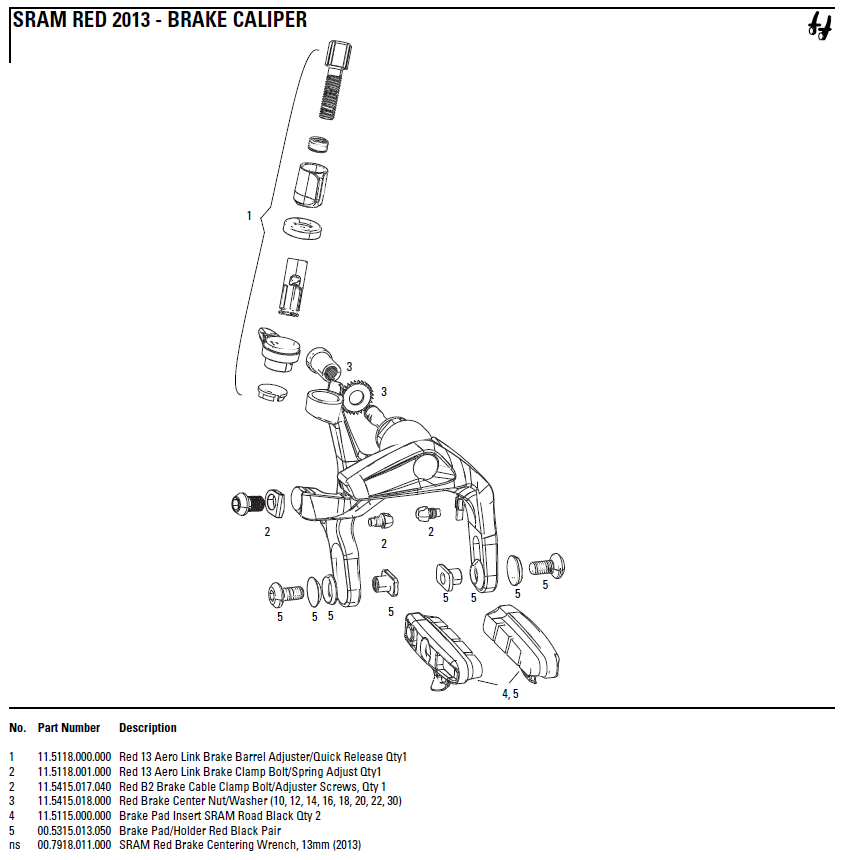

Messagede gillesF78 » Jeu 6 Mai 2021 11:25
Merci Rodolphe. J'ai lu le "Manuel d’utilisateur des freins sur jante et des manettes de dérailleur mécaniques pour vélo de route" : il n'y a rien à propos de ce jeu et de pièces de rechange.
Par contre j'ai trouvé ça : ça te dit quelque chose ???
No. | Part Number | Description
1 | 11.5118.000.000 | Red 13 Aero Link Brake Barrel Adjuster/Quick Release Qty1
2 | 11.5118.001.000 | Red 13 Aero Link Brake Clamp Bolt/Spring Adjust Qty1
2 | 11.5415.017.040 | Red B2 Brake Cable Clamp Bolt/Adjuster Screws, Qty 1
3 | 11.5415.018.000 | Red Brake Center Nut/Washer (10, 12, 14, 16, 18, 20, 22, 30)
4 | 11.5115.000.000 | Brake Pad Insert SRAM Road Black Qty 2
5 | 00.5315.013.050 | Brake Pad/Holder Red Black Pair
ns | 00.7918.011.000 | SRAM Red Brake Centering Wrench, 13mm (2013)

Messagede albator83 » Jeu 6 Mai 2021 11:43
Oui c'est ce genre de schéma que j'évoquais... mais mon étrier (Sram Red 2010 de la génération précédente) a une vis supplémentaire en parallèle du pivot qui me permettait de démonter/serrer l'ensemble.
De ce que je vois là tu ne peux agir que sur le pivot (qui sert aussi à monter l'étrier sur le cadre), je ne sais pas s'il y a une empreinte sur l'axe (entre fourche et étrier, juste en-dessus de l'élément 3 sur le schéma) permettant de resserrer/supprimer le jeu ?
Car serrer plus fort sur la fourche (= au-delà du couple préconisé) ne corrigera pas le problème, je le crains.
Messages: 3888

Messagede gillesF78 » Jeu 6 Mai 2021 12:23
Une vue trouvée sur le web : j'ai bien une vis de pression sur l'axe. Mais je ne sais pas quelle est sa fonction.

Messagede gillesF78 » Jeu 6 Mai 2021 17:10
Je suis passé à Espace-Vélo pour qu'ils regardent ça de près : il n'y a pas de pièce de rechange ou de vis de réglage pour réduire le jeu, mais je peux continuer à rouler comme ça.
Je suis déçu : je croyais que ces étriers résisteraient mieux à l'usage !
