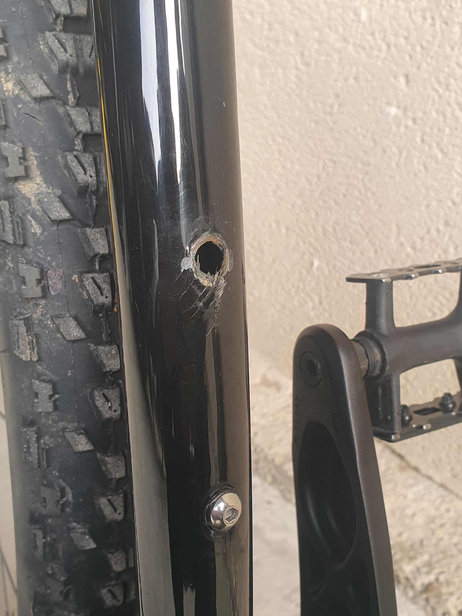

Messagede Titi070777 » Ven 26 Fév 2021 19:23
Mon cadre carbone est abimé au niveau d'un oeillet de fixation de support de pompe qui a été arraché (oeillet arraché en descendant le tube de selle qui a tapé dedans).
Est ce que je peux rouler comme ca (c'est sur le tube vertical)?
Est ce reparable facilement? Réparation perso possible? Par un pro?
Pour le moment, le devis recu pour cette réparation est assez important.
Qu'en pensez-vous?
Thierry

Messagede thierryll » Dim 28 Fév 2021 21:04
Salut, tu peux rouler avec mais car il y a un mais, si l'insert s'est arraché il est fort probable qu'il y ait un début de delamination. Donc mieux vaut réparer. Te bionique : reboucher le trou évidemment ( facile à dire, plus longue à faire), repeindre et poser un insert fileté. Perso j'en ai posé pas mal, mais je n'aime pas presser un rivet ( ce qui est le cas ici façon rivet pop). Presser quelque chose de plat ( les bords du rivet) sur quelque chose de cylindrique. Bref une connerie.

Messagede brubru » Mar 2 Mar 2021 15:30
Bonjour c'est réparable d'après vous ? Le tube s'enfonce un peu si j'appuie fort dessus.

Messagede Titi070777 » Mar 2 Mar 2021 18:17
Merci pour la réponse.
Est ce que quelqu'un connaitrait un bon réparateur dans les Yvelines ou pas loin pour réparer ce rivet arraché?
Suis pas sur de ne pas faire de grosses bêtises si je me lance là-dedans.

Messagede Orlok » Mar 2 Mar 2021 19:25
Titi070777 a écrit:Bonjour,
Qu'en pensez-vous?
Thierry
Après ce que je vois le trou est bien abîmé donc pour bien le faire réparer il voudra couper le tube au niveau du trou et y-mettre un longue morceau (>10cm) de tube carbon à diamètre inferieure dedans, bien coller avec la résine epoxy (Bison), puis boucher le trou et la rainure du tube carbon avec la resine epoxy et une fois toute est sèche poncer avec du papier abrasive jusque'on ne vois plus de difference, perce un trou approprié pour/et poser une rivet de nouveau, donne un coup de peinture ou bombe à laque automobile. facile a faire, n'est pas.? ;)
