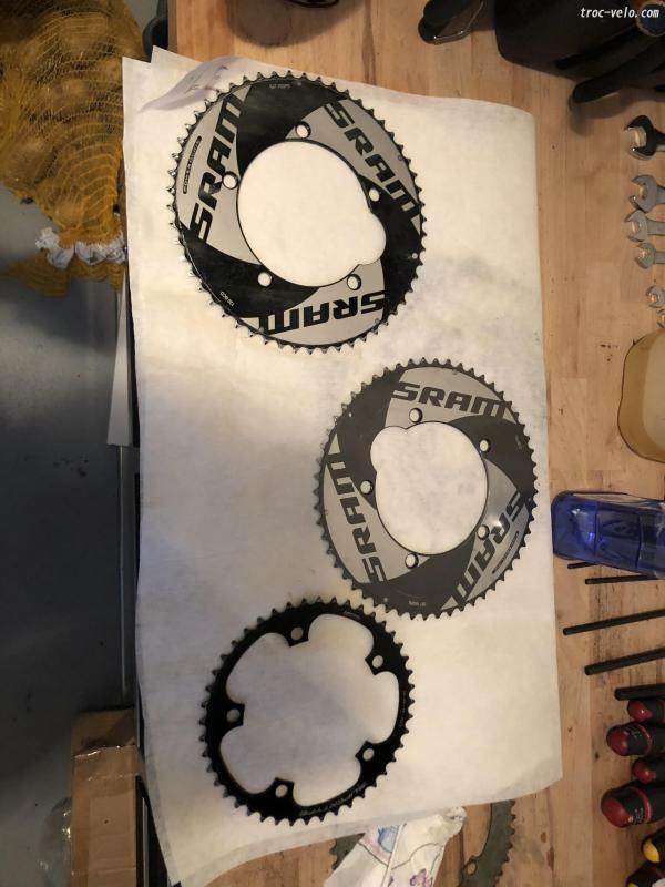

Plateau 55 dents et en petit un 44

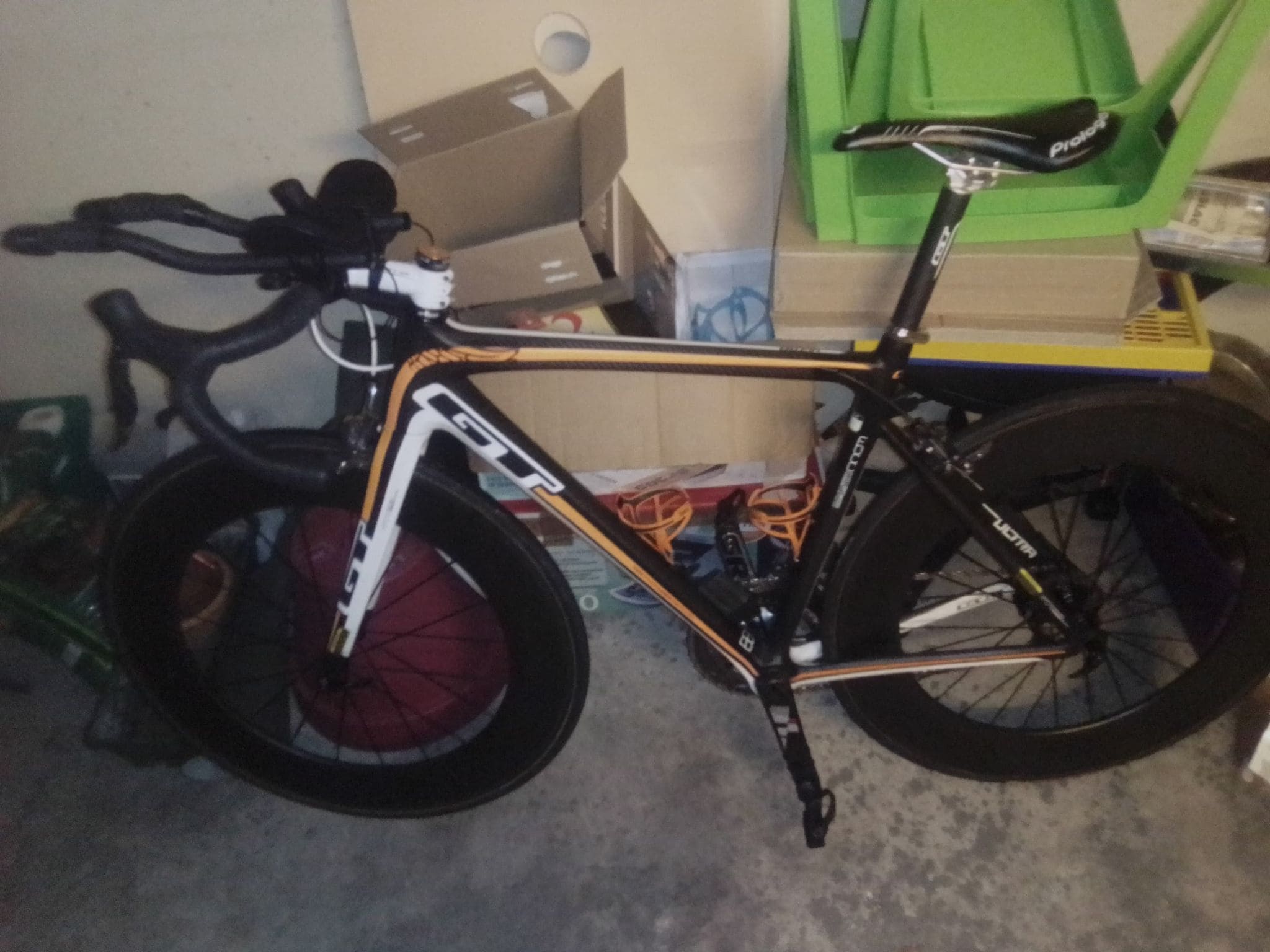

Messagede Nico22100 » Sam 12 Déc 2020 22:18
Bonsoir,
J'ai commencé à monter quelques trucs:
Potence110mm -17° carbone annoncée à 125g (+/-10g), pesée à 131g:
Ma ritchey WCS en 100mm alu faisait 104g:

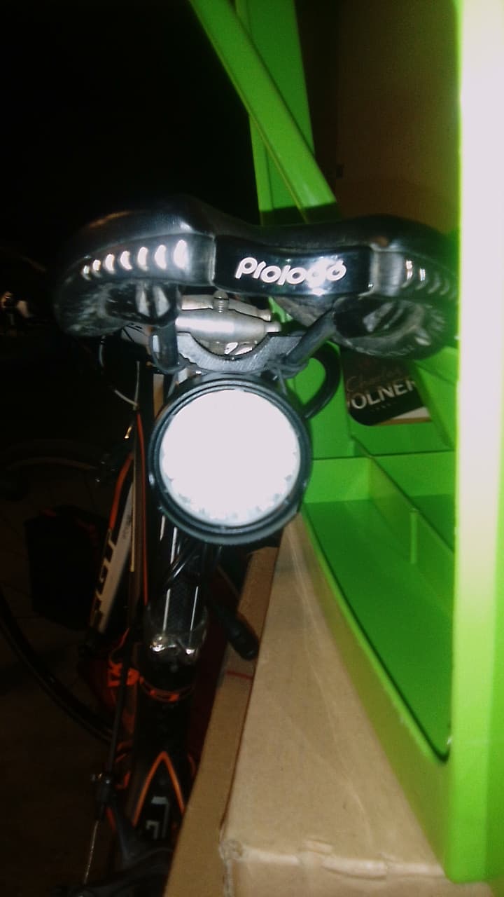

Montage support GPS et lampe:
Tige de selle carbone en 350mm annoncée 138g (+/-5g), pesée à 147g mais avec des bouts de plastique au niveau du rail de la selle:
