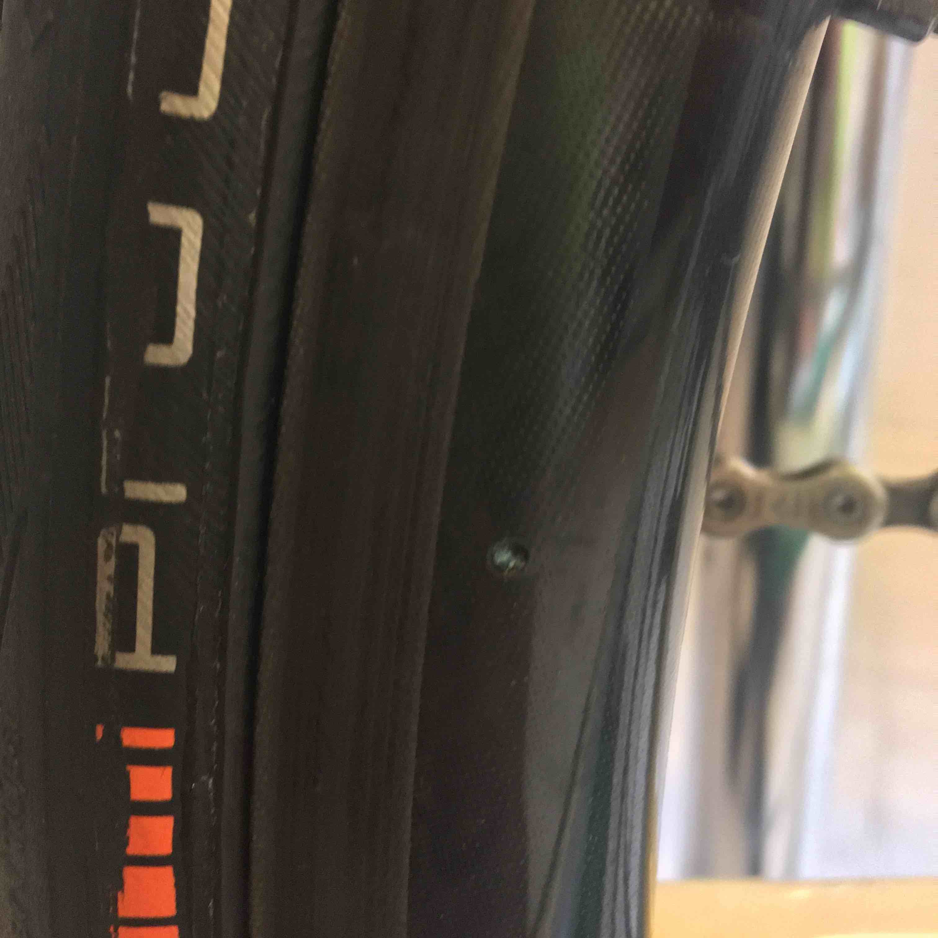

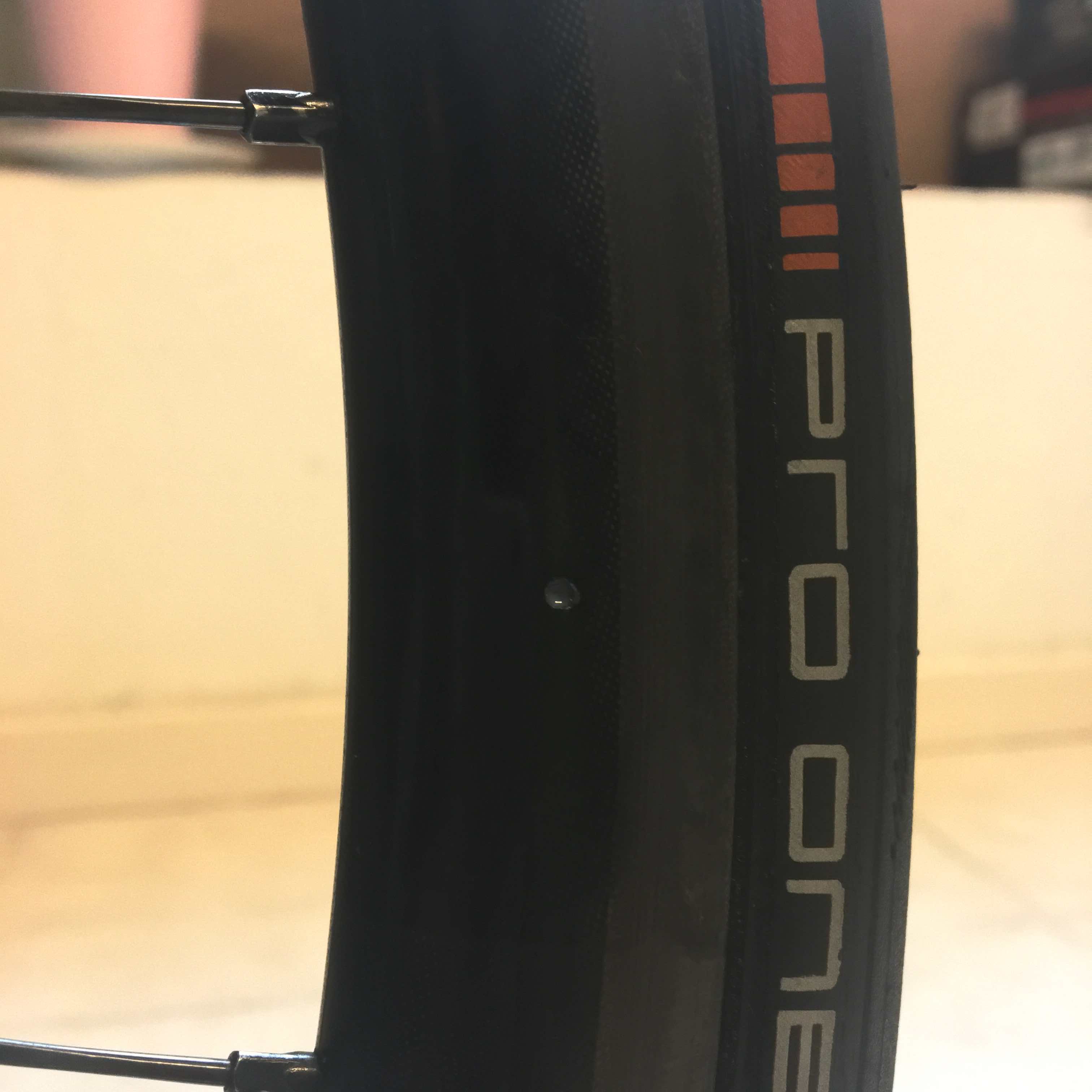

j'ai un petit souci avec ma jante Tubeless. (fallait bien que ça m'arrive... :D )...
J'ai voyagé 5h avec le vélo couché dans la voiture... et j'ai du liquide préventif qui sort des petits trous de la jantes... ces petits trous qui sont là pour évacuer l'eau...
Question donc : serait-ce le fond de jante Tubeless qui est mort ?
Merci d'avance,
Ju.

Messagede JulienCampa » Jeu 16 Juil 2020 15:21

Messagede albator83 » Jeu 16 Juil 2020 15:26
Très probable en effet... mais je suis surpris de voir ce genre d'évacuation sur jante tubeless : la jante étant étanche rien ne peut rentrer ou sortir en principe (hors défaut de tringle/crevaison).
Messages: 3888

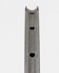

Messagede JulienCampa » Jeu 16 Juil 2020 15:33
albator83 a écrit:Très probable en effet... mais je suis surpris de voir ce genre d'évacuation sur jante tubeless : la jante étant étanche rien ne peut rentrer ou sortir en principe (hors défaut de tringle/crevaison).
Merci pour ta réponse... c'est bien ce que je craignais...
Les jantes Bontrager XXX ne sont pas vraiment fermés....

Messagede JulienCampa » Jeu 16 Juil 2020 15:38
Est-ce que ça pourrait être un problème de valve ??

Messagede albator83 » Jeu 16 Juil 2020 15:45
Peu de jantes tubeless sont complètement fermées en réalité (à part celles sans trous de rayons en fait).
De toute manière c'est soit le scotch, soit la valve y'a pas 36 solutions.

Messagede JulienCampa » Ven 17 Juil 2020 16:59
alors le souci venait de la valve qui s'était un peu desserré ou bougé lorsque j'avais lavé le vélo avant hier...

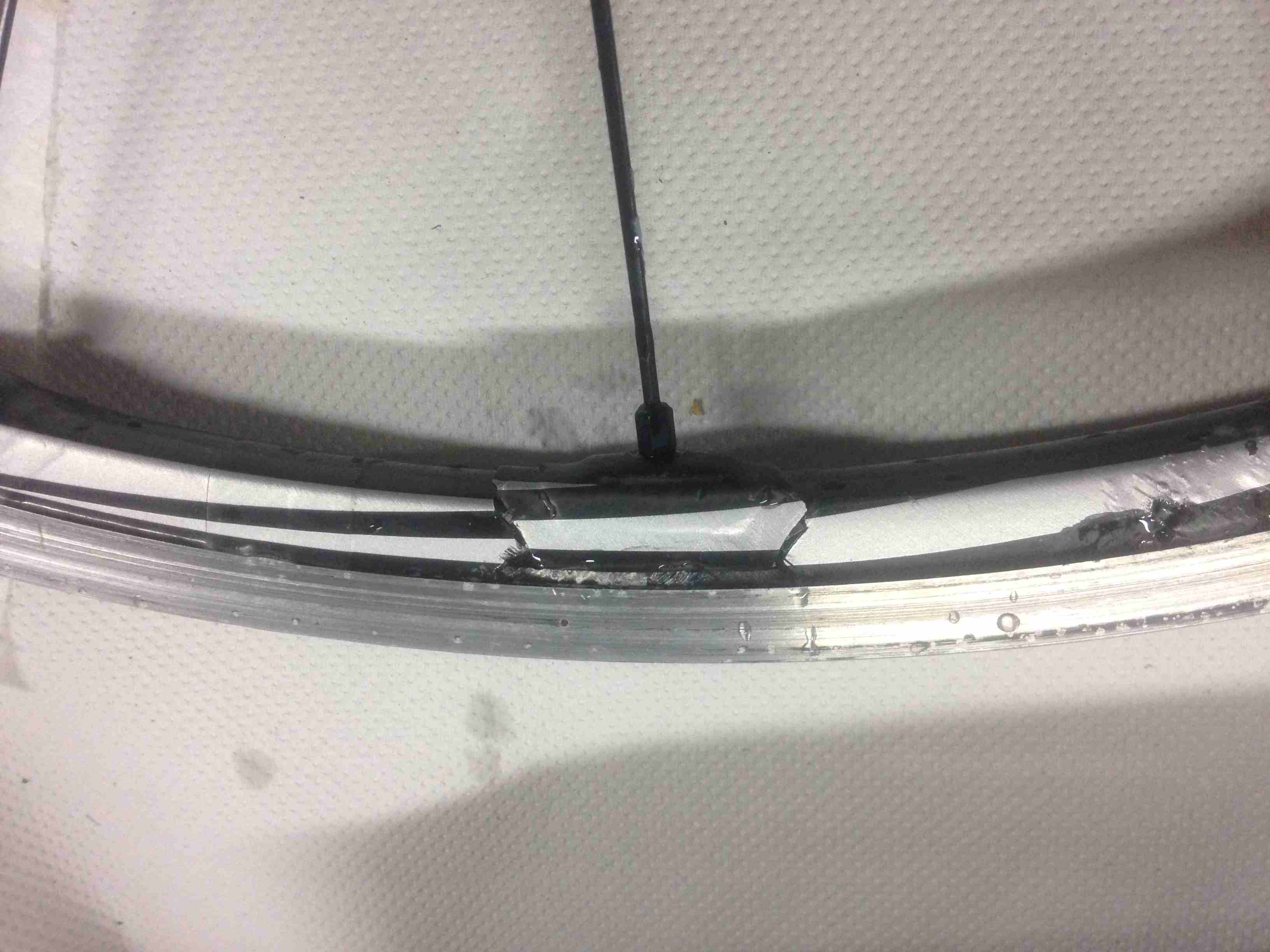

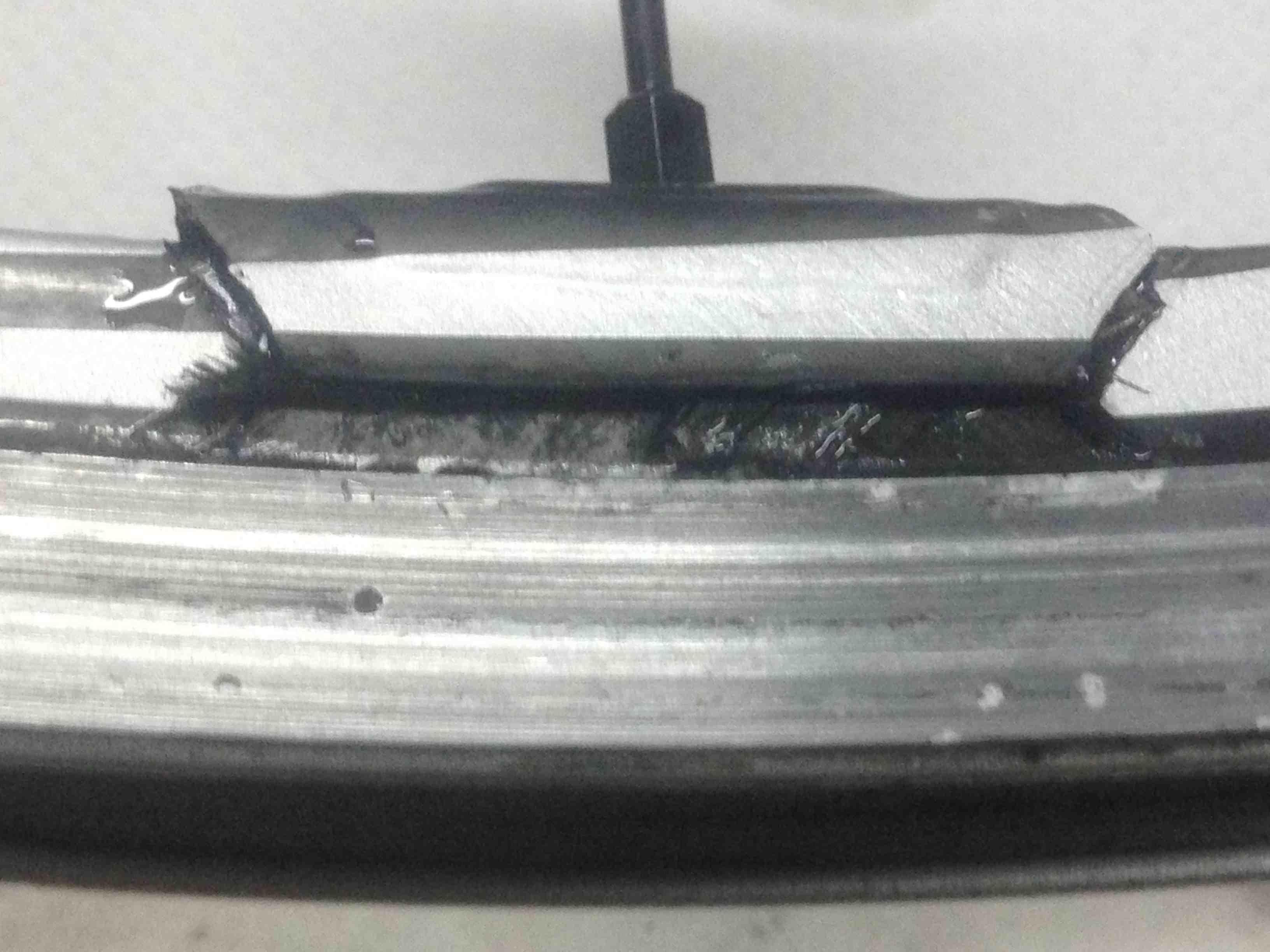

Je vous fait profiter de ma petite mésaventure avec ma jante Arrière Shimano Durace C24 TL
Posté sur le topic des monteurs de roue, mais je me dis que cela peut intéresser du monde ici aussi ^^
krystau a écrit:Shimano C24 Tubeless
Les roues ont été achetées en 2016 mais pas utilisées avant 2017 (pb de vélo) soit environ 10 000 km !
Je n'ai pas encore décider si je vois cela avec le SAV Shimano !!

Messagede Orlok » Dim 2 Aoû 2020 17:09
On comprends rien que tu nous racontes a propos le "tubeless' en plus quelle photo . . . . . on voit rien?

Messagede krystau » Dim 2 Aoû 2020 17:28
Orlok a écrit:On comprends rien que tu nous racontes a propos le "tubeless' en plus quelle photo . . . . . on voit rien?
Une mauvaise utilisation des citations, j'ai corrigé , dslé !!

Messagede Orlok » Dim 2 Aoû 2020 18:53
Maintenant j'ai mieux compris ta situation, mais qu'est-ce que ça 'avoir avec les tubeless.? Pour moi c'est plutôt la jante du C24 qui a été casser pour une raison quelconque, donc . . . . . :roll:
