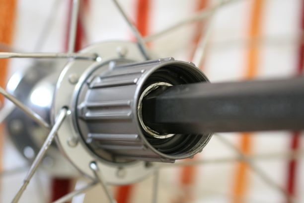

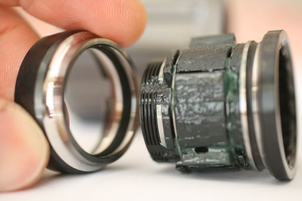

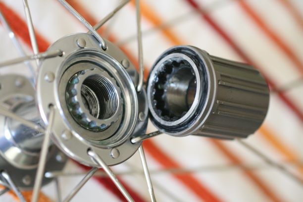

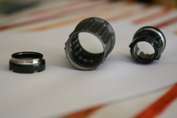

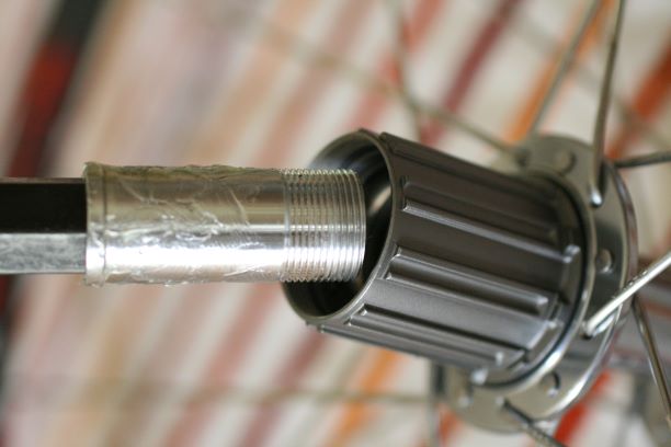

Messagede stam » Mer 13 Jan 2021 19:12
Lejeanclaude a écrit:Est ce que l'un de vous les a deja démonter complement?
Oui, j'avais fait ça sur un moyeu DA FH-7800, puis sur ses petits-frères XTR, pour les passer en céramique.
Voilà les miniatures, ça donnera une idée ; il faut une clé BTR de 14mm et un outil spécifique à 2 cannelures, à l'occasion je vous présenterai celui que j'avais trafiqué. Et aussi beaucoup de patience quand il s'agit de remettre les billes à l'intérieur du CRL :mrgreen: ...

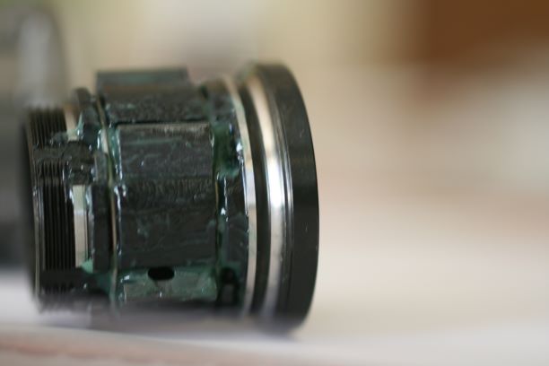

Re: Références de roulements.
Messagede stam » Mer 13 Jan 2021 19:13
stam
Messages: 1931

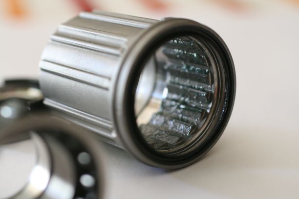

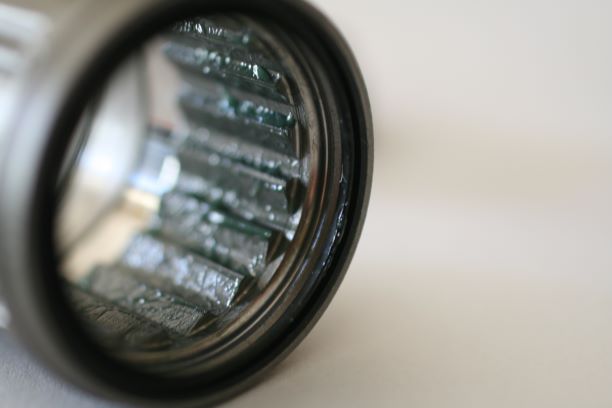

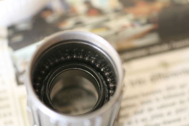

Messagede stam » Mer 13 Jan 2021 19:15
stam
Messages: 1931

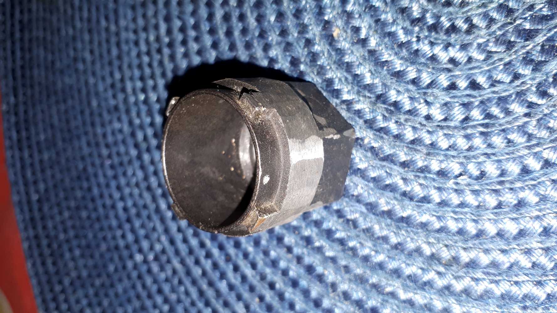

Messagede stam » Dim 17 Jan 2021 19:17
J'avais décrit le démontage / remontage ici, mais les photos avaient disparu : http://veloptimal.com/forum/viewtopic.php?f=2&t=33419&start=240#p641020
Donc l'outil à la base est le Park-Tool FR-8 : Image
Il faut lui enlever une petite épaisseur sur l'extérieur pour qu'il rentre à l'intérieur du CRL. Je te fais une photo après meulage.
Et accessoirement, après changement des billes pour des céramiques et de la graisse pour de l'huile, le spad était une vraie balle en descente ; je ne suis pas très lourd, et pourtant je doublais plein de monde (en ligne droite :mrgreen: )...
