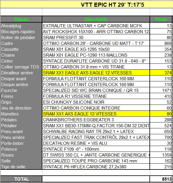

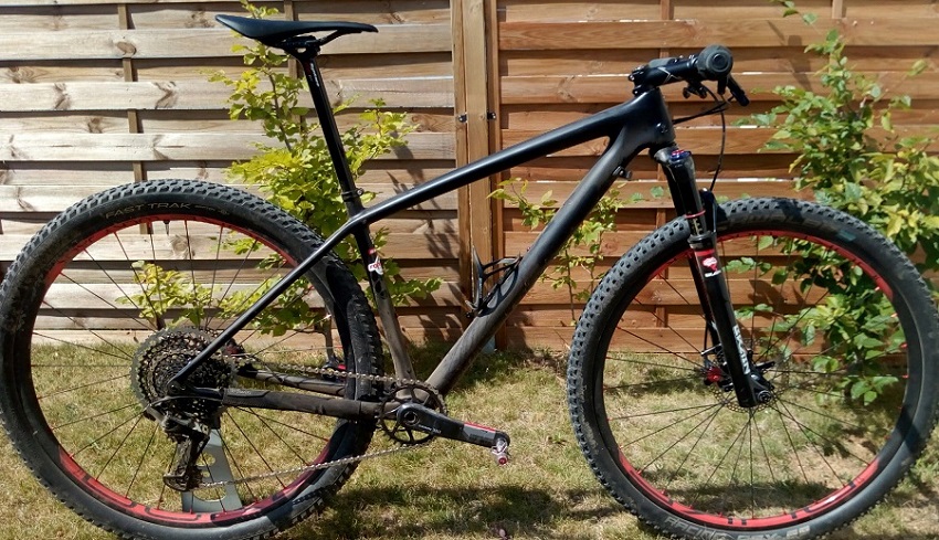

C'est clair, pas vraiment objectives vos remarques, le différences de poids entre une SID Brain et une SID WC ou une Fox avec blocage doivent être assez minimes.

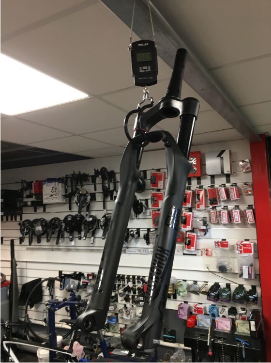

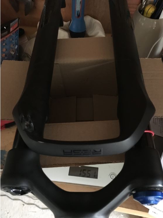

Perso j'ai une SID Brain sur mon Epic HT et sont poids avec pivot coupé à 135mm est de 1471grs.
D'ailleurs j'en profite pour partager avec vous le montage de mon EPIC HT générique monté cet été, et qui va passer prochainement en AXS.
