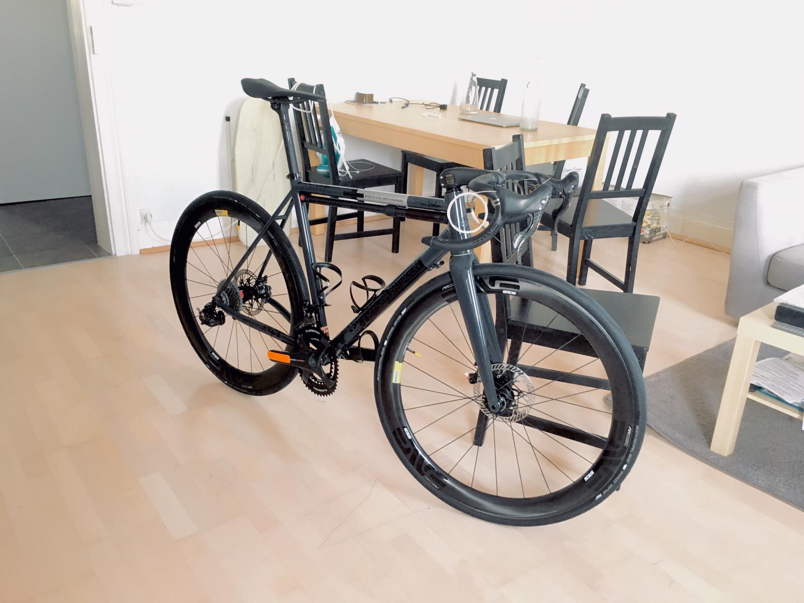

Bonjour à tous,
Petit sujet pour présenter un nouveau montage.
- Cadre acier Officina Battaglin sur mesure, Columbus Spirit HSS.
- périphs Enve
- roues Enve 4.5 AR Disc, moyeu avant Son et arrière DT240S. Disques campa centerlock.
- groupe campa Super Record 2011 tout mécanique. Osymetric 50/36 et cassette Super Record modifiée avec un grand pignon de 32 dents.
- freins à disque tirage câble Juintech
- selle Berk
- portes bidon alu anodisés noir
Poids à vérifier une fois le biclou terminé et équipé en mode combat, mais on est pas sur du light :mrgreen: Mais je le trouve beau, il me plaît et j'ai hâte de l'essayer !
Plus de photos semaine prochaine lorsque tout sera proprement bouclé, réglé et tout et tout.
Bonne journée !

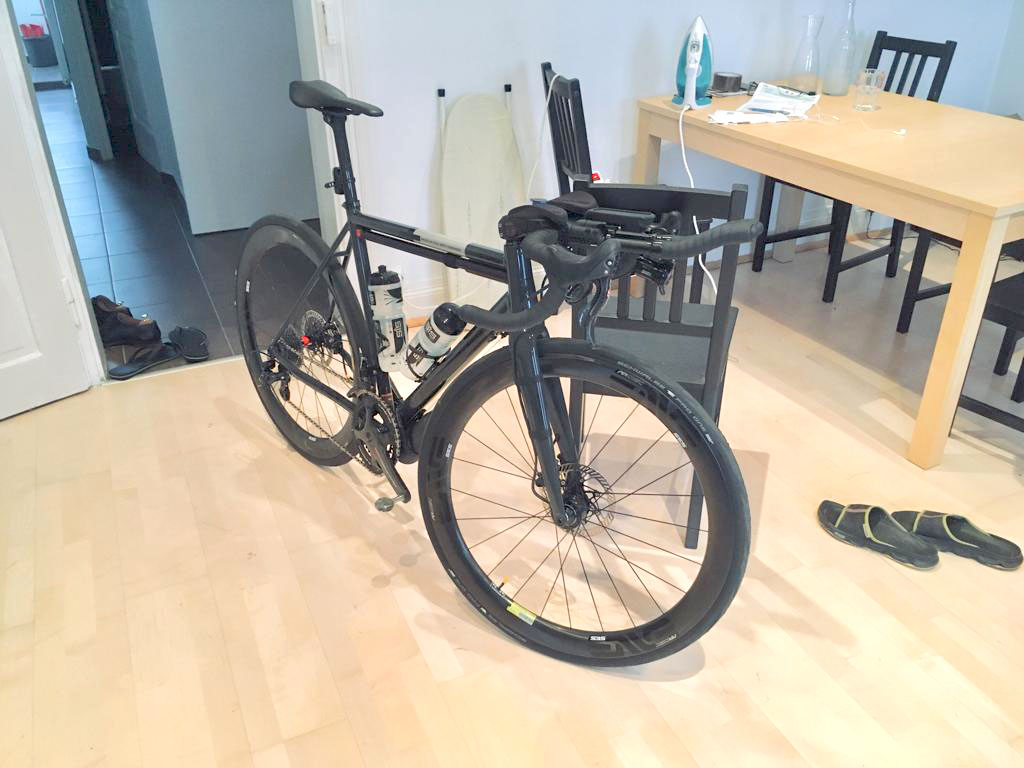

Messagede Rémi » Ven 13 Sep 2019 09:39
Et deux images pour patienter :

Messagede Jerome.A » Ven 13 Sep 2019 11:22
Tres sympa ce montage :) mais je ne ferais pas confiance a ton porte gourde sous le tube diagonal,
Son emplacement a egalement l air tres haut.
Tu vas virer la pompe ? ou tu ne mets pas de sac a cet emplacement? Je trouve que c'est le sac le plus important pour moi celui du tube horizontal.

Messagede Rémi » Ven 13 Sep 2019 11:27
Jerome.A a écrit:Tres sympa ce montage :) mais je ne ferais pas confiance a ton porte gourde sous le tube diagonal,
Alors concernant le bidon du bas... Je n'ai même pas essayer s'il marchait :lol: Dans tous les cas, j'utilise toujours une pièce en alu pour le déporter le plus bas possible, pour des raisons de stabilité.
Concernant la sacoche de cadre, j'en ai utilisé longtemps et je trouve que c'est bien la seule qui n'est pas indispensable pour moi :D

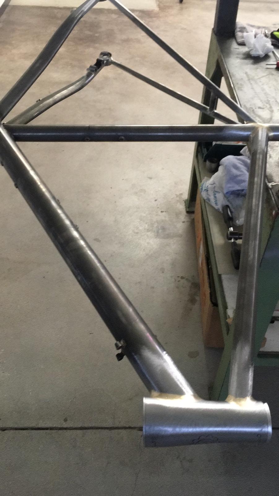

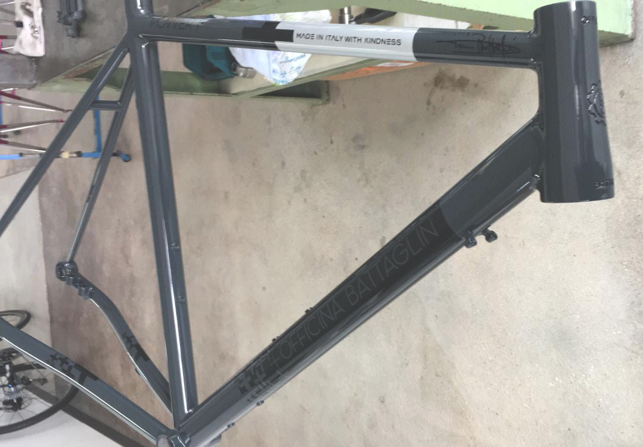

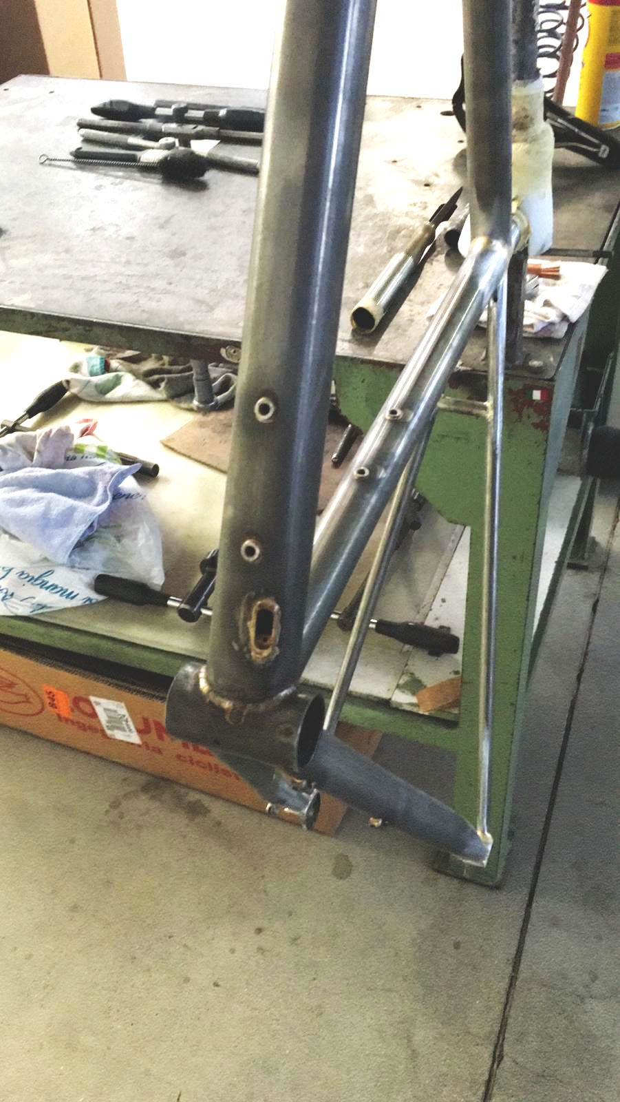

Messagede Rémi » Ven 13 Sep 2019 15:01
Voici quelques photos de pas très bonne qualité faites lors de la production :
Le résultat final est très propre. La peinture semble de très bonne qualité : j'essaierai de faire des photos plus claires sous une vraie lumière.

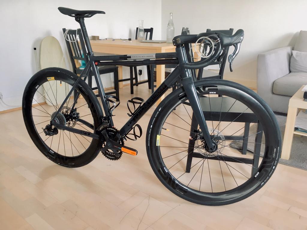

Messagede Rémi » Jeu 26 Sep 2019 10:34
Voici une petite photo dégueu du vélo bouclé.
Il a déjà bien commencé à rouler. Franchement le comportement est bluffant pour moi qui ai toujours roulé sur des cadres en titane de milieu de gamme. Le cadre est rigide, bien bridé de la boîte de pédalier, réactif. La souplesse de l'acier offre un super confort et on conserve très facilement la vitesse ! En position CLM c'est fou. Je suis vraiment bluffé et super content. Jamais je n'aurais imaginer rouler sur un vélo pareil, c'est vraiment super !
Bon la bestiole est un peu lourde (à peser), équipement longue distance et acier obligent. Mais franchement on ne le ressens que dans les gros et longs coups de cul en puissance ! Au train, monter est un régal. Au freinage, maintenant les plaquettes rodées (Brake Authority métalliques), on peut attaquer en descente sans s'inquiéter. Concernant les roues, il souffle à max depuis une quinzaine de jours. Malgré le haut profil, 50mm, on ne le ressens que très peu de côté, c'est étonnant.
J'ai un petit pépin en revanche : ma tige de selle descend constamment lors des longues sorties, les routes d'ici n'étant pas des plus lisses. Que faire !? Mon collier est donné pour 5Nm, je le serre à 5.5Nm avec un max de pâte carbone, de la Muc-Off en l'occurrence.
J'attends le retour du Soleil pour vous faire de vraies belles photos.

Messagede toupenet » Jeu 26 Sep 2019 14:06
Depuis le temps que je le dis que les nouveaux aciers sont tops
Pour ta tige de selle, soit tu changes de collier pour un modèle qui sert plus fort, ou tu essayes de glisser entre le tube de selle et la tige un morceau de boite de canette de soda
un morceau long de 5 cm sur 5 mm de large et tu le montes aussi à la pâte carbone

Messagede Rémi » Jeu 26 Sep 2019 14:58
MErci pour l'astuce ! J'avais fait cela sur mon Colnago, mais là nom de dieu c'est vraiment super bien ajusté !!! Je vais quand même tenté si mon nouveau serrage à 6Nm ne suffit plus. J'ai pas envie d'éclater le filetage du collier non plus.
