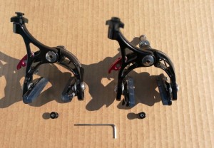

Messagede rapido » Sam 13 Oct 2018 10:06
Etriers Titan Lite = 235 gr (patins et vis de fixation incluses)
rapido
Messages: 424
Localisation: Alsace

Re: Freins light
Messagede pLOOK » Dim 14 Oct 2018 17:35
J'ai été tenté par ceux-là qu'on trouve sous 50 marques. J'ai même voulu les acheter mais je n'ai pas eu de réponse du vendeur et ça ne c'est pas fait. C'est l'absence de système pour écarter les patins qui me donnait le plus de doutes (si t'es pas en Campa, avec des pneus de 25 ça peut vite devenir embêtant). Et puis maintenant je fais 90 kg... (on ne se moque pas, avec l'âge on a tendance a devenir cycloporcif...), ça peut peut-être poser problème avec ce genre de truc (même si je ne fais plus de montagne; il ne faut jamais dire fontaine je ne boirai plus ton eau).
Tu as testé personnellement ? Le manque de levier pour l'écartement peut-être facilement contourné (par la vis de réglage ou en forçant un peu le passage du pneu) ?
T.
pLOOK
Messages: 791
Re: Freins light
Messagede rapido » Jeu 18 Oct 2018 10:13
J'ai testé ces étriers qui sont comme les Sram Red au niveau du freinage avec des patins Swisstop .
En ce qui concerne l'écartement pour enlever la roue, il faut décrocher la pièce qui sert de serre cable ou enlever les patins (en supprimant les vis de blocage qui ne servent à rien) en sachant qu'ils se glissent facilement dans leurs supports.
PS une paire de ces étriers sont à vendre (voir PA)
rapido
Messages: 424

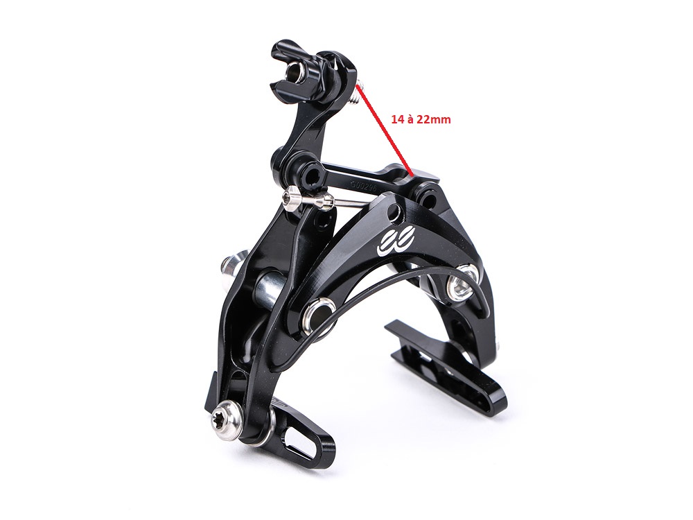

Messagede 1sanglier » Ven 24 Juil 2020 14:30
J'aurais besoin d'informations sur le réglages de mes eebrake.
Je les utilise avec des roues C24 (21mm ?) et des jantes carbone de 23mm et tout fonctionne parfaitement.
J'ai voulu utiliser une ancienne paire de roue carbon qui semble mois large, sans doute 20mm.
Du coup les freins arrivent en butées avant de freiner correctement.
Les freins sont montés avec des rondelles "standard".
Quelle largeurs de rondelles faut-il mettre derrière le support de patin pour pouvoir utiliser des jantes de 20 à 26mm ?
Est-ce possible ? Faudra-t-il les changer en changeant de roue ?
Et ou trouver ces rondelles légères ?
1sanglier
Messages: 2180
Localisation: Val d'oise
Re: Freins light
Messagede rickyfirst » Ven 24 Juil 2020 15:00
La valeur clé dans le réglage de ces freins, c'est la distance entre le bas du bras articulé supérieur ou vient se placer le câble et le sommet de l'axe sur lequel la patte permettant l'ouverture vient se placer. Il faut absolument être entre 14 et 22 mm pour avoir l'amplitude la plus large au niveau des patins. Si tu n'y arrive pas avec un seul jeu de spacer, il faut changer les spacer. Il existe deux jeux de spacer à placer entre patins et bras articulé pour faire varier la capacité du frein.
C'est Cane Creek qui s'occupe des produits EE. Tu peux trouver les patins complets avec les deux spacer chez R2
https://r2-bike.com/CANE-CREEK-Brake-Shoe-Set-for-eeBrake-black
Re: Freins light
Messagede 1sanglier » Ven 24 Juil 2020 16:24
cane-creek-eebrake-g4-front-wheel-rear-wheel-direct-mount-seat-stay-road-bike-black.jpg
C'est ça ?
Quand le cable est en place et réglé pour freiner.
