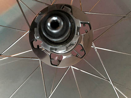

Messagede roro912 » Mar 7 Mai 2019 16:11
Et si tu veux être sur de ne pas reperdre l'écrou dans la jante en le guidant avec l'aimant, tu peux prendre une aiguille à laquelle tu accroches un fil de couture assez long, tu guides l'aiguille avec l'aimant et la fait ressortir dans le perçage de rayon adéquat, et ensuite tu fait glisser l'écrou le long du fil ;)
Je me suis monté une paire de roues à disques il y a quelques semaines avec des jantes non percées pour ne pas avoir à installer de flap tubeless, je me suis bien amusé avec les 60 écrous ! :mrgreen:

Messagede marco585 » Mer 8 Mai 2019 15:31
Merci pour vos conseils, je m’en suis sorti avec l’aimant ;)

Messagede benoitgir » Jeu 9 Mai 2019 14:09
Je me demandais commet on pouvait monter ces jantes sans perçage :D

Messagede Rémi » Jeu 9 Mai 2019 14:23
benoitgir a écrit:Je me demandais commet on pouvait monter ces jantes sans perçage :D
+1 je ne vois pas comment insérer les écrous ?

Messagede Etienne » Jeu 9 Mai 2019 14:36
Le principe est simple ... on parle bien "sans perçage du fond de jante" hormis le tour pour la valve bien sûr :mrgreen:
> on visse sur l'écrou à insérer une extrémité filetée de rayon en acier et on guide avec un aimant jusqu'au trou idoine
> on récupère, avec une pince de préférence, le rayon et on visse sur le rayon déjà placé
En gros, cela prend beaucoup plus de temps qu'un montage classique ... mais il n'y a pas de fond de jante à poser. Chacun fait son choix :roll:

Messagede benoitgir » Jeu 9 Mai 2019 15:35
Le montage prise de tête au final, laisse tomber le temps que tu passes à rayonner !!

Messagede roro912 » Ven 17 Mai 2019 08:40
benoitgir a écrit:Le montage prise de tête au final, laisse tomber le temps que tu passes à rayonner !!
Environ 30 minutes de plus par roue, quand on peut se permettre de prendre ce temps en plus ça vaut vraiment le coût à mon avis, entre l'absence de problème d'étanchéité, ne pas avoir à installer de scotch tubeless (sur plusieurs épaisseurs pour qu'il résiste à la pression du pneu et donc le poids supplémentaire en périphérie qui va avec), ne pas risquer de devoir le changer à chaque fois qu'on retire un pneu, etc.
C'est pénible sur le moment, mais on est tranquille par la suite ! ;)

Messagede stam » Ven 17 Mai 2019 09:10
Si l'étanchéité était le point critique, je ferais comme toi et je prendrais le temps d'acheminer les écrous ; mais dans un montage "moderne", je privilégierais des écrous internes pour l'aéro (même si le gain est minime), en étant donc forcé d'avoir un fond de jante percé et du scotch (car l'étanchéité ne m'a jamais posé problème - mais expérience uniquement sur des roues alu pour le moment).
