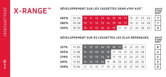

Officiellement : pour offrir une couverture de braquets plus importante en maintenant un écart pas trop important entre les pignons.

Sur le 10 dents il va falloir qu'on attende des tests indépendants afin de faire la part des choses:
-perte de rendement avérée sur le 10 dents, surtout combiné avec le petit plateau
-si le 10 dents fait perdre du rendement, quelle est la perte de rendement à haute vélocité ? Et oui, 110T/min c'est moins efficace que 100T, car faire tourner de la masse musculaire + une transmission, ça coûte cher en énergie.
-sur une séance PMA vent de dos à 400-450W, on cherche forcément à tourner les jambes, mais sans dépasser un niveau critique propre à chaque coureur. Sur une course en ligne où le peloton visse à 60kmh, on peut être bien en dessous en puissance, comme avec le derrière voiture, à 300W, le 120T est relativement facile à tenir.
-je me range du côté de Sram, je pense que l'augmentation du range de développements est profitable au coureur en course. En CLM en revanche, avantage aux grosses galettes de 56 et 58 dents, car le rendement est hors catégorie d'après les tests qui sont publiés, même sur le pignon de 19 ou 21. En course, l'usage de très gros plateaux ne me semble pas judicieux car il y a des phases lentes qu'on ne retrouve pas en CLM, et par exemple, le AXS va faire merveille chez les pros qui montent des cols de 10km à 5% de moyenne.

L’intérêt du départ en 10 reste à démontrer, puisqu'il oblige à diminuer le nombre de dents sur les plateaux... A moins que SRAM ne veuille promouvoir son standard de CRL (ce à quoi, personne n'a songé, bien sûr :) ) ?
Comme dit Arph, 50/12 en départ, c'est largement suffisant pour le pékin moyen. 48/10 équivaut à 53/12, faut emmener. Certes, on peut se rabattre sur le 46/33, mais dans ce cas, c'est dans le haut de la K7 que çà merdoie, vu que les couples 33/26 ou 33/28, tu vas pas les utiliser souvent. Et que dire du 33/33, qu'on utilise jamais sur route. Bref, un produit qui a d'abord été pensé pour le marché américain en gravel avec un pédalier mono...
Pourquoi ne pas proposer un 50/34 avec une cassette en 12/30, avec un étagement plus resserré vers le haut ? Genre : 24/26/28/30 ? On a souvent des écarts de 3 ou 4 dents en haut, et quand tu roules (beaucoup) en montagne, çà peut aider.

Klarf et Samuel vous avez tous les 2 raisons. Si on prend un 48 dents et cassette 10/33:
-Pour passer du 28 au 33 on a un écart de 55cm soit 15,1%. Si on est sur le petit plateau de 35 dents, on se retrouve avec 17,9% d'écart
-Pour passer du 11 au 12 on a un écart de 76cm soit 8,3%
Sur le terrain, cet écart de dent donne le résultat suivant en montagne: à puissance égale, quand est sur le 35/28 on va passer de 70 à 83T/min en allant sur le 35/33. ça fait une différence sérieuse, certes, mais en modulant la puissance et la vélocité, on doit arriver à un résultat pas mauvais. Par exemple, pour moi qui monte à 300W, je passerai soit à 280 soit à 320W en changeant de braquet, tout en faisant varier ma vélocité de l'ordre de 5T/min. C'est quelque chose qui me parle et me semble tout à fait réaliste. Mais je sais qu'il y a des métronomes chez les grimpeurs, qui vont monter un col entre 280 et 290W et en oscillant entre 78 et 81T/min. Ces gens là ne vont pas apprécier ce genre de cassettes, c'est certain.

Petit comparo avec bicycle gear calculator:
50-34/11-25 vs 48-35 10-26
Je dirais avantage au 12v : pas plus de "trous" et un plus large panel de développements

pipo2 a écrit:Petit comparo avec bicycle gear calculator:
merci pour ce très bon visuel !
Bon là tu compares du 10 et du 12, donc nécessairement l'étagement est plus resserré en 12 , c'est d'ailleurs l’avantage du 12 V. Une 10/26 est à peine plus versatile qu'une 11/23 (inutilisable en haute montagne, j'en ai une ...).
L'inconvénient dans cette config en 12 V , c'est que tu as plus de couples qui se chevauchent ( :oops: ) . Dans ce cas de figure, mieux vaudrait un 48/33 , ou une K7 11/28, voire 11/30 (48/10, soit 50/11, çà commence à tirer...).
samuel
Sur les graphiques tu compares un 12v à un 10v 11-23, logique qu'avec 2 vitesses de plus soit on a moins de trou, soit on a plus de plage d'utilisation, pas besoin de graphique pour le démontrer :mrgreen:

Messagede pipo2 » Dim 7 Avr 2019 14:01
Ah oui... j'ai le 25 qu' a sauté... je modifie çà!

Sinon il y a ces bons vieux câbles en acier, manettes à cliquets et dérailleurs à ressort, qui ne buggent pas, et qui se remplacent dans la journée si on en vraiment besoin ^^ Enfin moi avec mon 10v je fais pas le malin, si ça casse y'en a plus du tout :mrgreen: :arrow:
