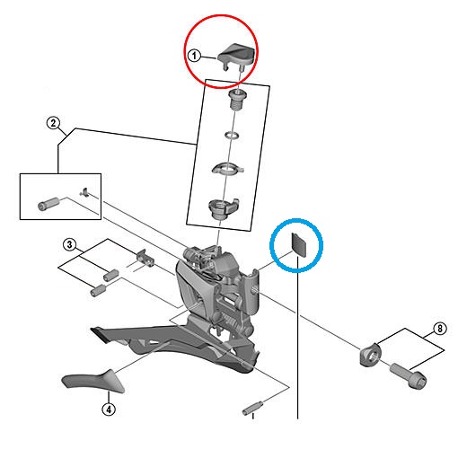

Messagede Padawan38 » Mar 2 Avr 2019 06:47
Est ce la petite pièce que j'ai entouré en bleu ?
Cette plaque ne sert t-elle pas à éloigner le dérailleur du cadre ?
Padawan38
Messages: 32
Inscription: Ven 12 Mai 2017 10:30
Re: Pb reglage derailleur AV
Messagede Klarf » Mar 2 Avr 2019 06:53
Non, elle sert à ne pas abimer le cadre avec la vis de maintient cachée dans le corps du FD.
