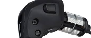

En fait, je fais ca pour le double commande. Le mode synchroshift permet de changer de plateau automatiquement mais je voudrais aussi un mode "manuel" et pas me restreindre au synchroshift.
J'imagine que si on passe de ces shifters pour l'ancien ultegra di2 :
https://encrypted-tbn0.gstatic.com/images?q=tbn:ANd9GcQBnmvltO739UJ6IBUFfEA1DNOx5xrUPA5KwGE8wMF2B_Li1aKNkQ
à ces shifters pour le nouvel ultegra :
https://encrypted-tbn0.gstatic.com/images?q=tbn:ANd9GcRbRk-lL2_7fpVqLzd-q9h864vbWL_IiVPPl9Zh5Z5KaOcVPKNATw
On avait avant 2 boutons et maintenant un seul. C'est qu'on doit quand meme pouvoir configurer le changement de plateau et de vitesse sur un meme bouton :|
Je vais continuer d'éplucher les docs mais pour le moment j'ai pas trouvé mon bonheur.

Klarf a écrit:Tu peux tenter de démonter par l'arrière des palettes de changement de vitesses pour nettoyer et voir si les boutons en eux mêmes marchent ou pas.
A faire dans un lieu calme et propre : petites vis et ressorts font de la partie :)
J'ai commandé un levier en urgence. Je vais essayer de désosser l'ancien après pour tester mais j'ai bien peur qu'il soit malade. J'ai bien nettoyé, les boutons cliquent bien mais seul celui pour descendre fonctionne. Vu la terre coincée dans les boutons et la tête du levier ça a bien tapé.
Merci pour le conseil, je ferai gaffe en démontant !
