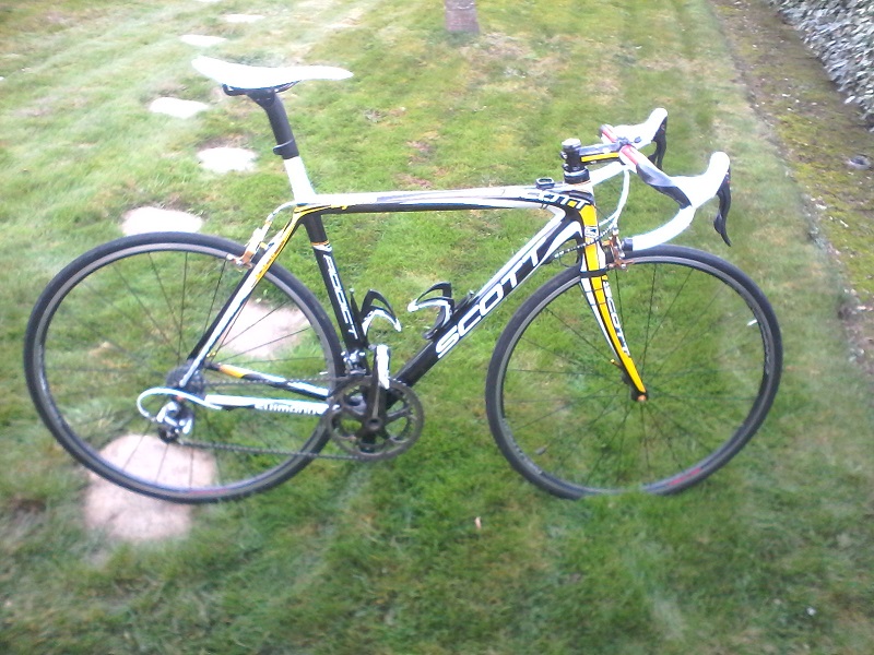

Messagede Bertram » Dim 4 Nov 2018 18:15
Une photo du mien:
Le temps a passé depuis les débuts de mon CR1! (http://veloptimal.com/forum/viewtopic.php?f=2&t=15919&start=2760)
Petit bike check:
Kit cadre Scott Addict 3O HMF 2017.
Leviers et dérailleurs Shimano Dura Ace 9100
Etriers et cassette (11/28) Shimano Ultegra 8000
Pédalier Rotor 3d et plateaux Qrings (52/36)
Capteur de puissance Power2Max NGeco
Pédales Speedplay
Potence alu 3t Arx
Cintre carbone 3t Ergonova
Selle SelleItalia SLR Superflow Kitcarbonio
Porte bidons Arundel
Roues Corima WS1 47 mm
Boyaux Veloflex Roubaix
Dans cette configuration, on doit tourner autour de 7,3kg, ce qui n'est pas si mal pour un cadre XL. Les éventuelles optimisations pourraient être le passage à un groupe Dura Ace complet (étriers et cassette) ainsi que la modification du cockpit.

Messagede domino » Dim 4 Nov 2018 18:45
beau montage, juste un truc qui m'interpelle c'est ta gaine de dérailleur arriere , elle est vraiment courte et , en regle générale ce n'est pas tres recommandé pour le bon fonctionnement du passage des vitesses , ce qui se comprend quand on voie le déplacement d'un dérailleur de haut en bas ou inversement
scott addict 5,350 kg

Messagede RPM » Lun 5 Nov 2018 06:58
domino a écrit:beau montage, juste un truc qui m'interpelle c'est ta gaine de dérailleur arriere , elle est vraiment courte et , en regle générale ce n'est pas tres recommandé pour le bon fonctionnement du passage des vitesses , ce qui se comprend quand on voie le déplacement d'un dérailleur de haut en bas ou inversement
Pour la gaine arrière c’est absolument normal sur les Shimano 9100 et 8000.
La butée de gaine sur le dérailleur est beaucoup plus verticale qu’avant.

Messagede domino » Lun 5 Nov 2018 07:54
absolument est peut être exageré , il en reste quand même que l'arrondie que fait la gaine existe toujours, et c'est pour faciliter le glissement du cable que l'on fait en sorte que la courbe soit plus grande , apres , si cela fonctionne bien ...

Messagede Klarf » Lun 5 Nov 2018 08:48
La longueur est bonne, il faut par contre utiliser la gaine spécifique Shimano pour pouvoir faire un arc de cercle suffisamment petit, c'est fait pour !
Re: La scott-mania !!!
Messagede Bertram » Lun 5 Nov 2018 16:25
Klarf a écrit:La longueur est bonne, il faut par contre utiliser la gaine spécifique Shimano pour pouvoir faire un arc de cercle suffisamment petit, c'est fait pour !
Bien que pouvant paraître courte, la longueur de la gaine est bonne. En effet, la construction du DA9100 est différente des générations précédentes, le câble s'insérant dans le dérailleur sous un angle très différent. Il faut aussi que la gaine soit celle fournie par Shimano. En l'état, le fonctionnement du dérailleur est vraiment parfait: j'avais précédemment un DA7900 (10 vitesses) qui était une vraie horloge, c'est au moins aussi bien avec le 9100.
Bertram
