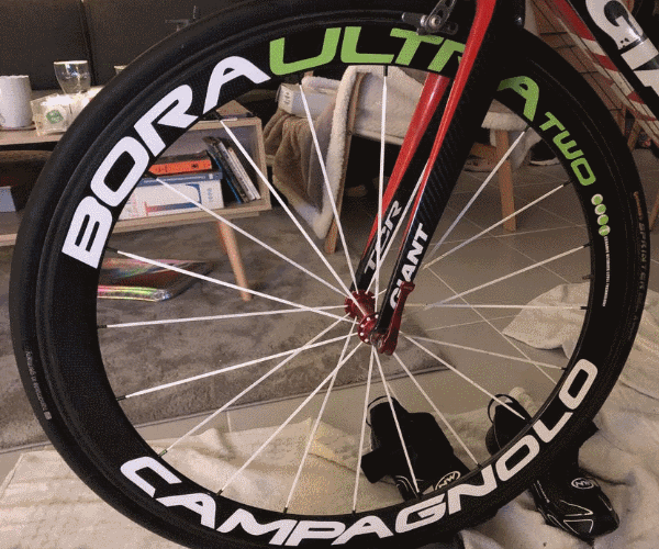

J'aimerais avoir vos avis sur des roues campagnolo bora à prix intéressant sur le marché de occasion pensez vous que ces roues sont authentiques ou non ? Je tiens à préciser que le vendeur ne dispose pas de facture, de plus, je trouve le moyeu un peu étranger aux campagnolo. Merci d'avance.
Note modération : merci d'utiliser les sujets existants

Messagede Tuut » Ven 9 Mar 2018 23:38
c'est du chinois avec un autocollant
en effet rien à voir avec des BORA déjà pas de bora à rayons blancs etc
moyeu power way ou novatec etc

Oula ; tout est faux !!

Ce sont de FAUSSES roues Campagnolo!!!C'est certain à 10000000000%
Campagnolo ne fait pas de rayons de couleur blanc sur leurs roues Bora....D'ailleurs je ne pense pas que cette marque italienne a déjà fait des rayons blancs!!!

Messagede specialguest » Sam 10 Mar 2018 20:53
Code: Tout sélectionner
cette annonce sur leboncoin est totalement fausse
faux moyeux campa (ici du novatec rouge) qui n'existe pas chez campa
21 rayons à l'avant blanc qui n'existent pas chez campa
24 rayons à l'arrière (21 chez campa en G3)
autocollants spéciaux à la jacky

Même la typo est dégueulasse

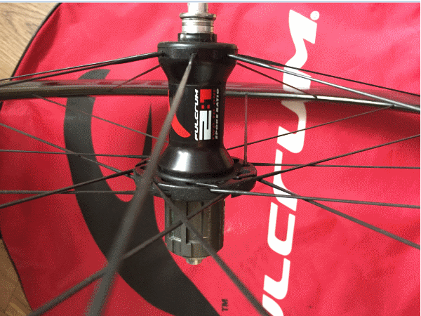

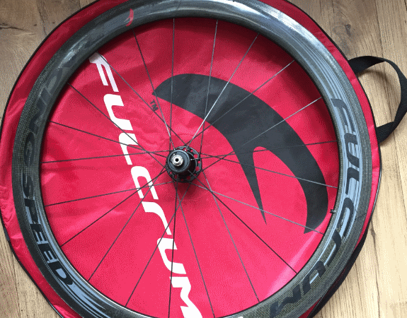

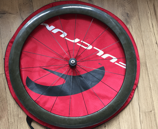

Et oui c'est encore moi et toujours à la recherche des roues occasion ! J'ai vu sur troc vélo ceci : https://www.troc-velo.com/roue-roue-boyau-fulcrum-racing-speed-50-dark-label-1-1-2000325.htm : des fulcrum racing speed en 50 mm, et je me disais pourquoi pas. Cependant, selon vous sont t-elles authentiques ? En effet, l’autocollant ayant disparu je m'inquiète un peu :p . Et enfin, même si c'est "" hors post "" que pensez vous de ces roues ? ( année modèle etc .. ). Merci d'avance pour tous vos avis super utile pour moi, grand débutant dans le matos.

lolo82 a écrit:Et oui c'est encore moi et toujours à la recherche des roues occasion ! J'ai vu sur troc vélo ceci : https://www.troc-velo.com/roue-roue-boyau-fulcrum-racing-speed-50-dark-label-1-1-2000325.htm : des fulcrum racing speed en 50 mm, et je me disais pourquoi pas. Cependant, selon vous sont t-elles authentiques ? En effet, l’autocollant ayant disparu je m'inquiète un peu :p . Et enfin, même si c'est "" hors post "" que pensez vous de ces roues ? ( année modèle etc .. ). Merci d'avance pour tous vos avis super utile pour moi, grand débutant dans le matos.
A ta place j'achèterais plutôt des vraies neuves en soldes en ce moment à 1499eu au lieu de 2300 ou 2500 habituellement, c'est une super affaire et elles sont en 55 pas en 50
https://www.materiel-velo.com/1850620-roues-velo-route-carbone-fulcrum-speed-t55-2017-a-boyaux.html
https://www.troc-velo.com/roue-roue-boyau-fulcrum-speed-55-t-1-1-2054993.htm

Il ne faut pas voir le mal partout, il suffit d'avoir une photo des moyeux pour savoir si ce sont des vraies ou des fausses fulcrum.
Mais de loin, ce sont des vraies.
Re: Copies en vente
Messagede lolo82 » Dim 25 Mar 2018 17:48
J'avoue que je rêverais avoir des roues neuves mais je n'ai pas le budget pour :'(, je ne peux que me permettre d'acheter de l'ocassion en tout cas merci pour le lien c'est gentil ! Voici quelques photo notamment pour les moyeux. Les trouvez vous en bon état visuellement ?
