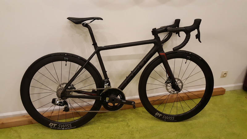

Messagede Naturel » Mar 27 Fév 2018 07:12
Bonjour, voici le mien. Monté aujourd'hui, pas encore testé.
Focus Izalco Max, Sram Red Etap, périphériques Ritchey Superlogic, roues DT Swiss ERC1100, pneus Schwable Pro One tubeless, selle Specialized Romin evo, pédales Speedplay inox.
