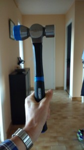

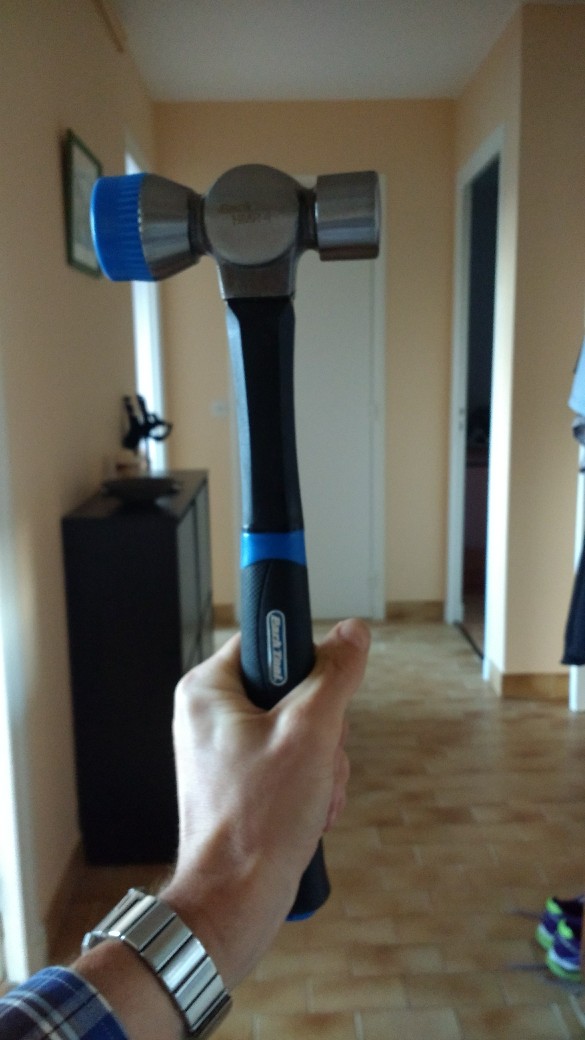

Re: [Resolu] Ecrou noyé d'étrier dans fourche de Focus IZALC
Messagede gillesF78 » Mar 3 Oct 2017 18:11
J'ai un nouveau jouet ! :lol:
gillesF78
Messages: 185
