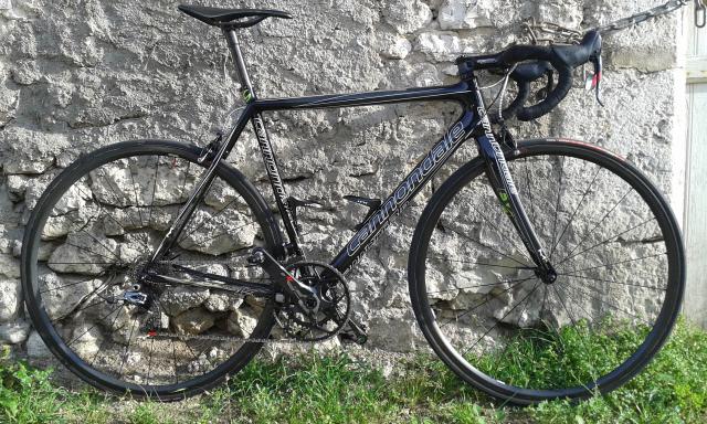

Messagede Merri » Mer 27 Sep 2017 19:39
Voici le mien :
Cadre / fourche Supersix Evo HM taille 54
Potence et expandeur Extralite
Cintre Schmolke TLO / guidoline Déda
Poignées, dérailleur arrière et pédalier Red 22
Dérailleur avant Tiso (fourchette carbone)
Gaines Ilink/mini Ilink
Pédales Speedplay titane, plaques titane/carbone
Tige de selle et collier de selle génériques
Selle "SLR" par Thierryl
Etriers EEBrake avec patins Corima sauf quand il pleut (Black Prince)
Porte-bidons Lyti
Plateaux Extralite 50/34
Cassette SeqLite 11/28
Chaîne KMC X11 SL
Roues GT Race 24 (moyeux Powerway, rayons Aerolite), serrages rapides de marque inconnue
Boyaux Corsa Speed graphène ou Corsa CXIII
Masse tel quel avec les boyaux Speed : 4860g. Avec les Corsa CX, 4980g.
J'aime beaucoup ce vélo, que je trouve très confortable même après de nombreuses heures de selle. Au début la faible masse du cadre (734g) me faisait craindre une fragilité excessive, je n'osais pas appuyer ni rouler sur routes dégradées. Cette période m'est passée, je ne le ménage pas (surtout en ce qui concerne l'état des routes, ma puissance toute relative ne doit pas lui faire grand mal) et il résiste sans broncher. C'est un minimum mais c'est surprenant que si peu de matière ait une telle résistance. En côte, en accélérations il part vraiment vite, un régal absolu. En descente, la faible inertie des roues fait ressentir une stabilité pas forcément extraordinaire, il ne faudrait pas des roues plus légères (1060g). En Italie où je vais régulièrement il y a des côtes à plus de 20%, le 34 x 28 n'est alors pas de trop. Seul petit bémol, la fragilité des cocottes Sram, qui se déchirent à l'intérieur. A part ça, que du bon !
Merri
Messages: 261
Re: Vos cannondale
Messagede Out Of Order » Jeu 28 Sep 2017 07:03
Joli bike, belle optimisation bravo..
