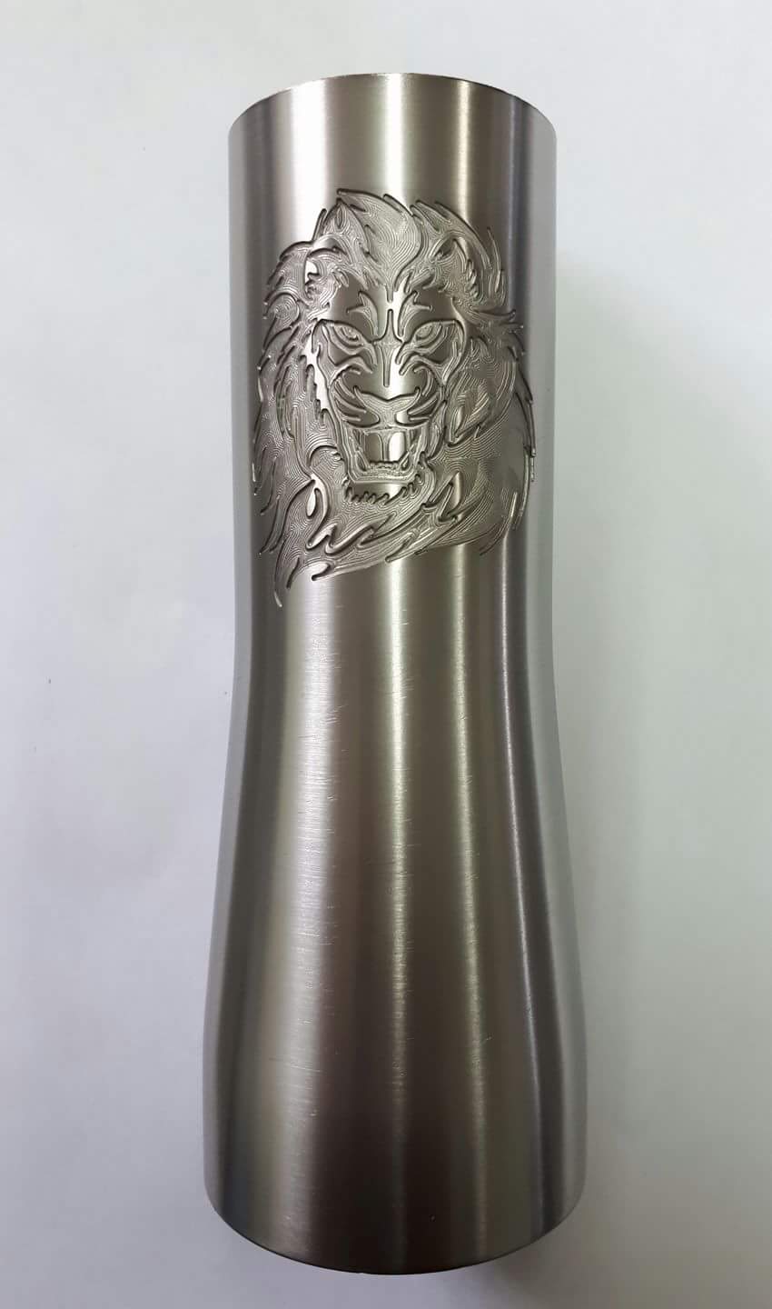

Messagede levacon » Mar 24 Oct 2017 13:32
:D
le nouveau titane Le Vacon en tubes Dedacciai anniversaires 25 ans de deda et Le Vacon :)
7.400 kg

Messagede Joe 1234 » Mar 24 Oct 2017 14:10
Sobre mais diablement efficace!!!
