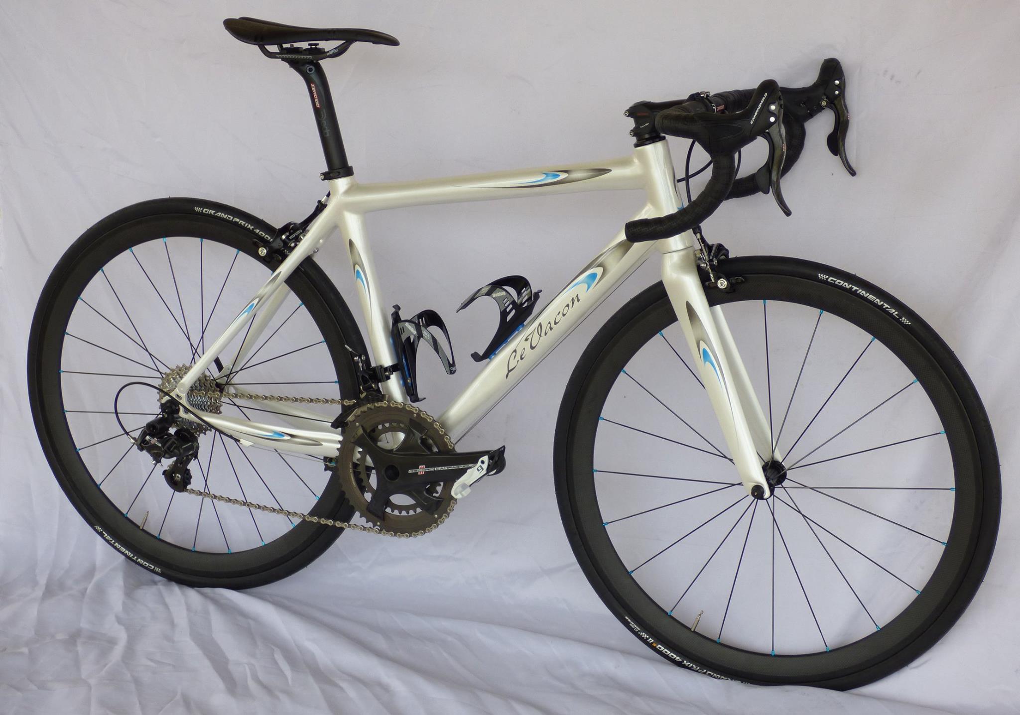

Messagede levacon » Sam 4 Fév 2017 09:27
Fireblade07 a écrit:Poids du montage complet et diamètre des tubes Jean Pierre?
Complet 7kg 400
Les tubes
31.7
31.7
34.9
Base oval Hauban cônique
Douille 38
Patte coquille
Boîte bb30
Groupe sram force mono
Cassette 11/32
Plateau 42
Selle brooks
Cintre fsa alu compact
Potence deda zéro 100
Tige titane 27.2
Roues shamal mille
Pneus conti g p 4000 s
Pédales look carbon :)

Messagede iznogood » Sam 18 Fév 2017 09:41
magnifique....superbe

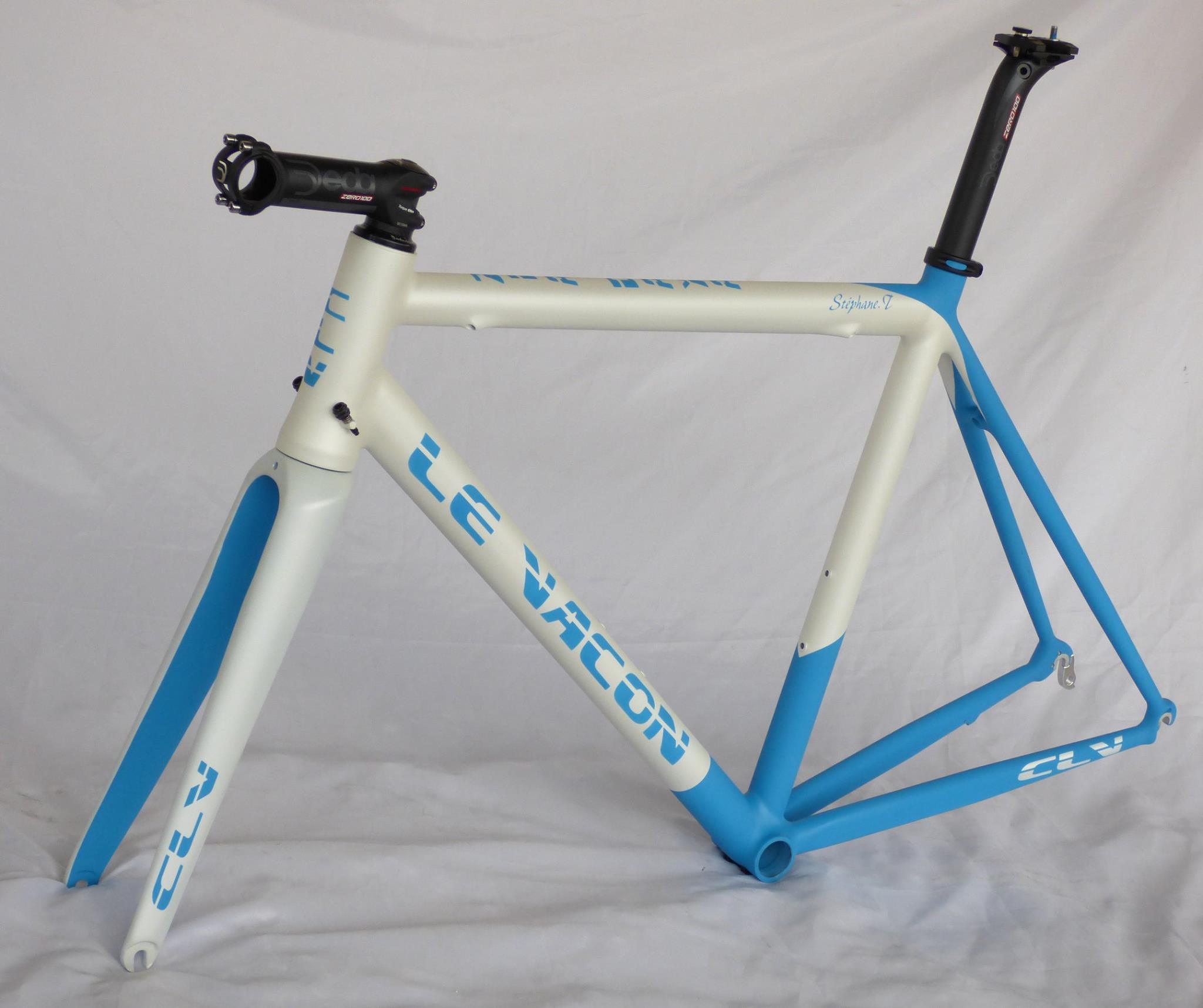

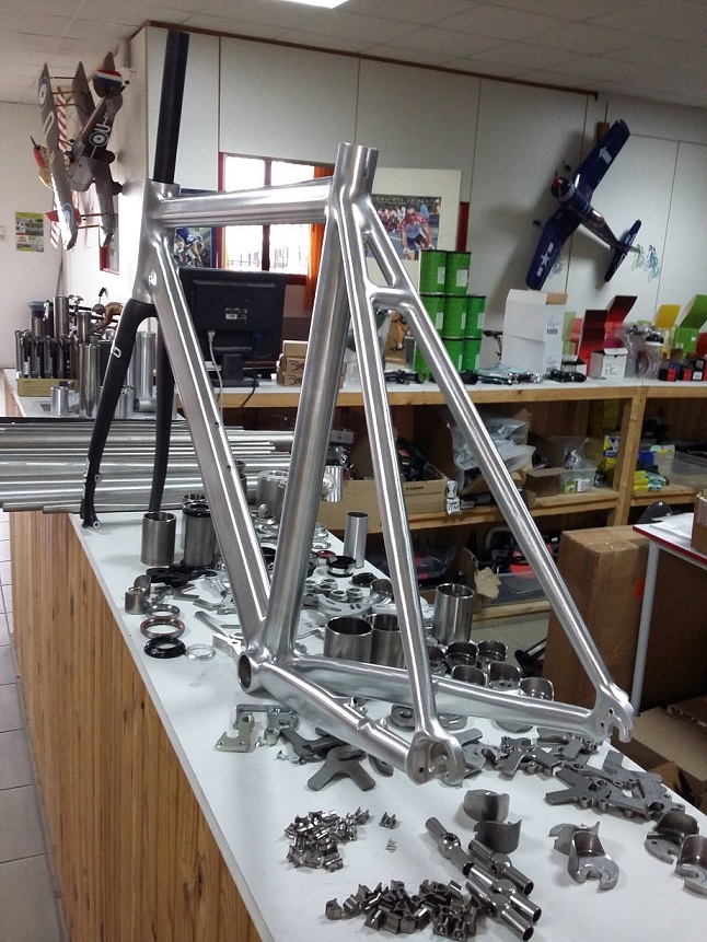

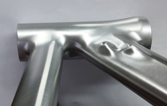

Messagede levacon » Jeu 23 Fév 2017 22:08
L alu fini.

Messagede rickyfirst » Ven 24 Fév 2017 12:07
Jean Pierre sans révéler de secret d'état ou une liste de prix top confidentielle, c'est environ combien un cadre alu comme celui là ?
Re: Les réalisations Le Vacon
Messagede levacon » Ven 24 Fév 2017 14:28
rickyfirst a écrit:Jean Pierre sans révéler de secret d'état ou une liste de prix top confidentielle, c'est environ combien un cadre alu comme celui là ?
2700 euros ttc
cadre fourche gaine encastre frein a disque + vernis mat avec gravage

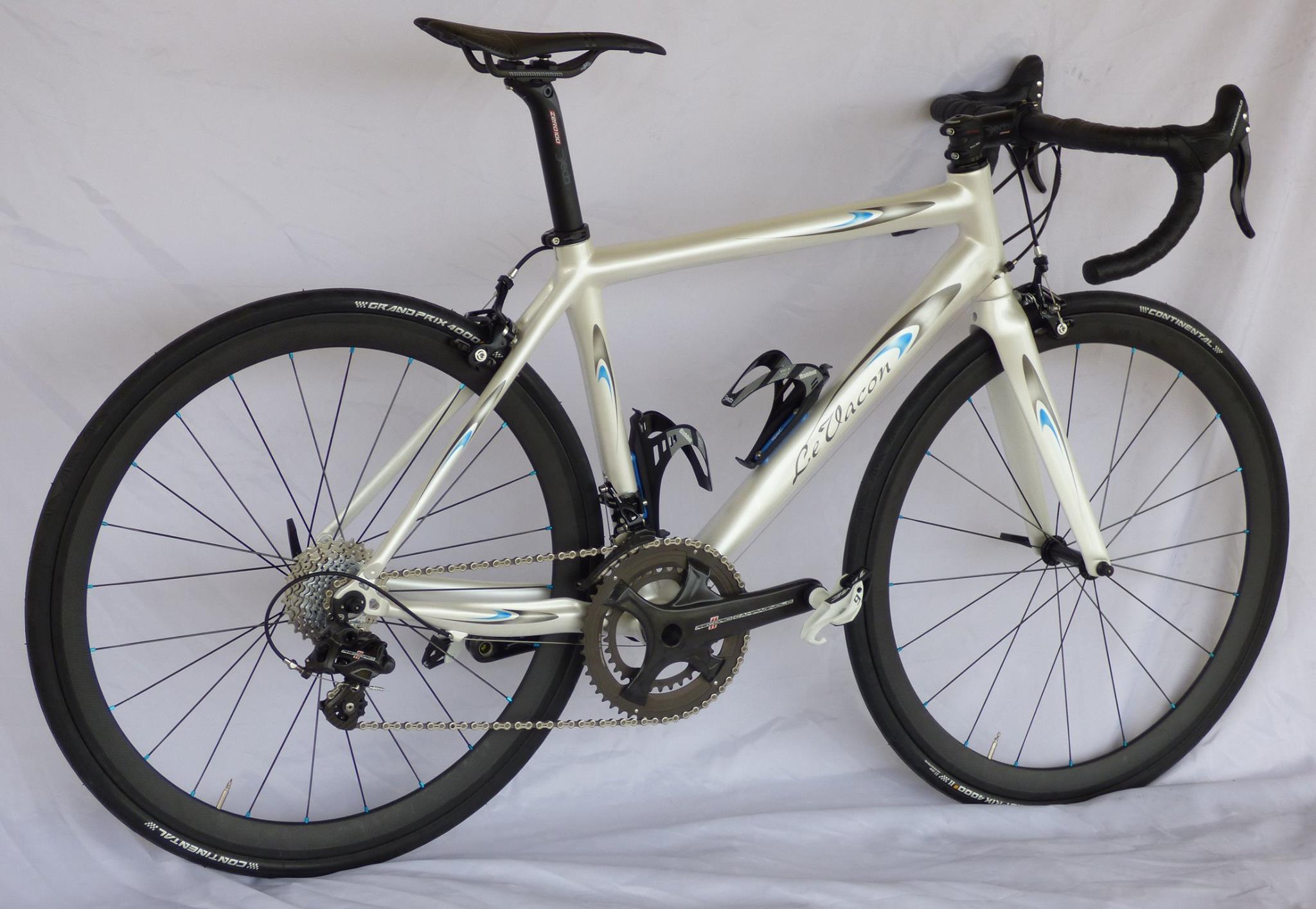

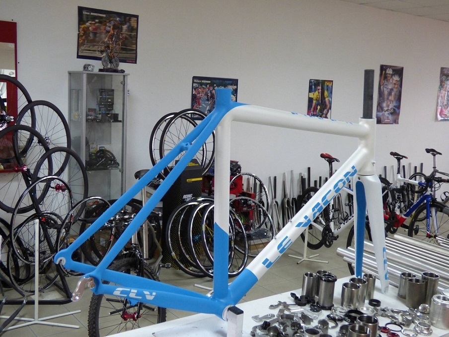

Messagede levacon » Ven 17 Mar 2017 14:49
le voici le nouveau carbon 650
6kg750 :D

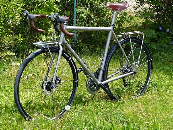

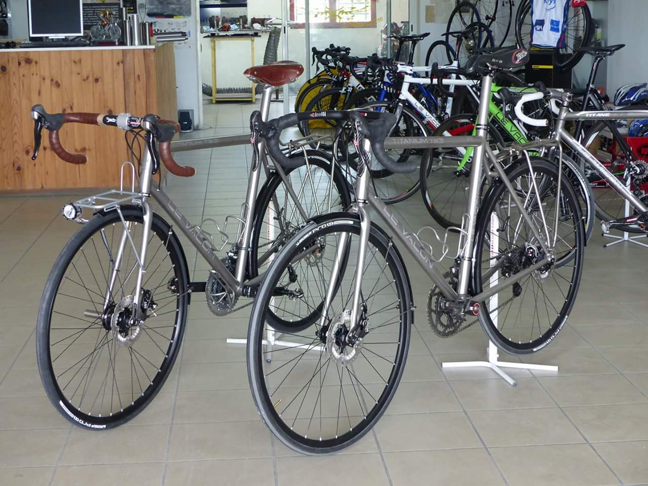

Messagede levacon » Mer 10 Mai 2017 13:17
une petite randonneuse full ti :D

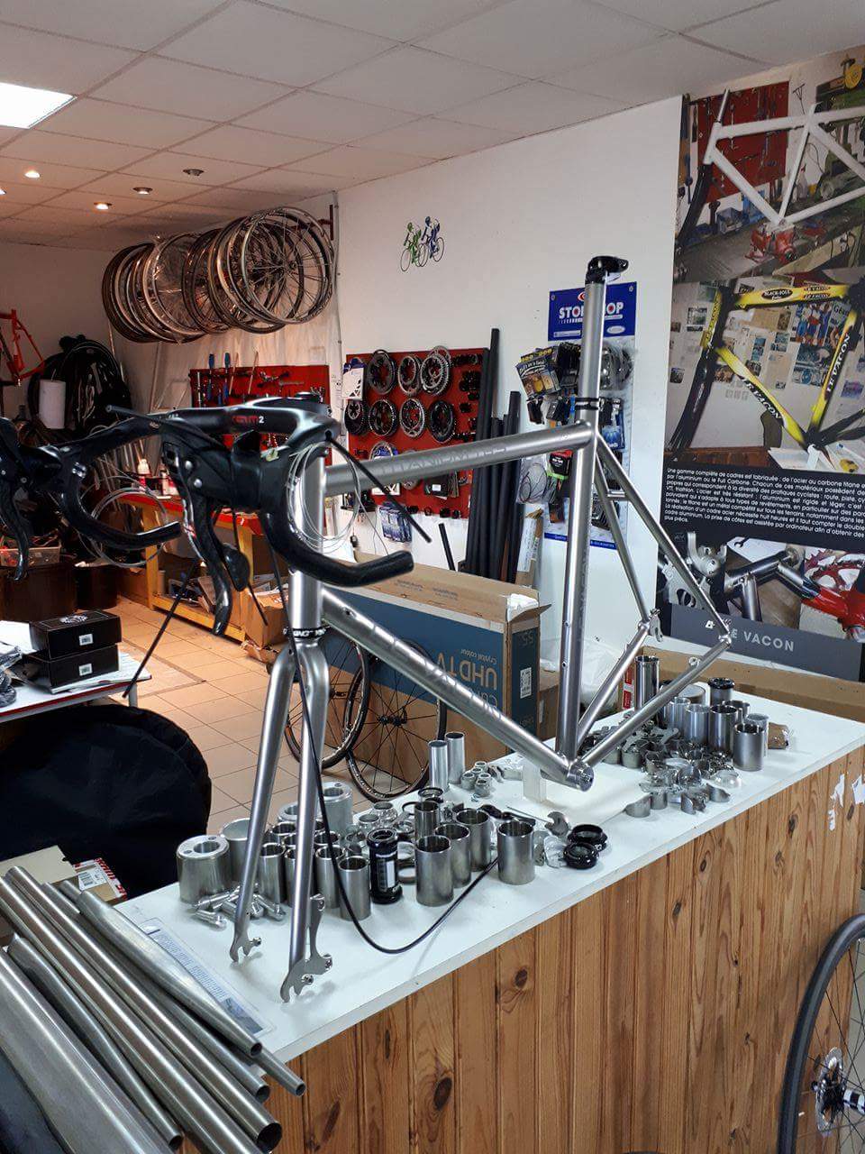

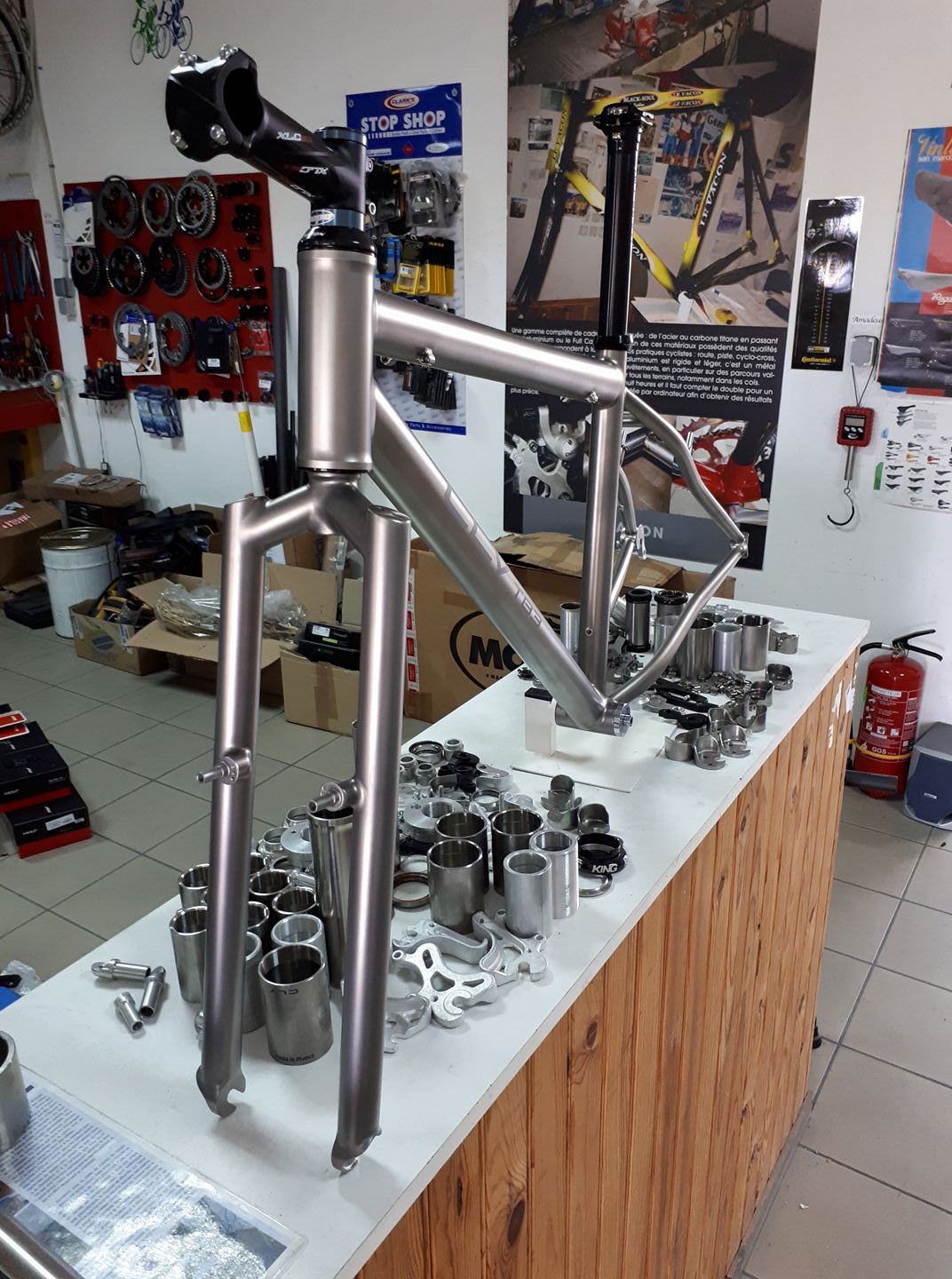

Messagede levacon » Mer 31 Mai 2017 13:33
A la demande d un Ami J Marc :)
un cadre de randonneuse full titane
jplv
levacon
Messages: 2291
Messagede Joe 1234 » Mer 31 Mai 2017 15:33
Et en Campagnolo en plus....que c'est rare!!! Presqu'un collector!!! ;) :lol:

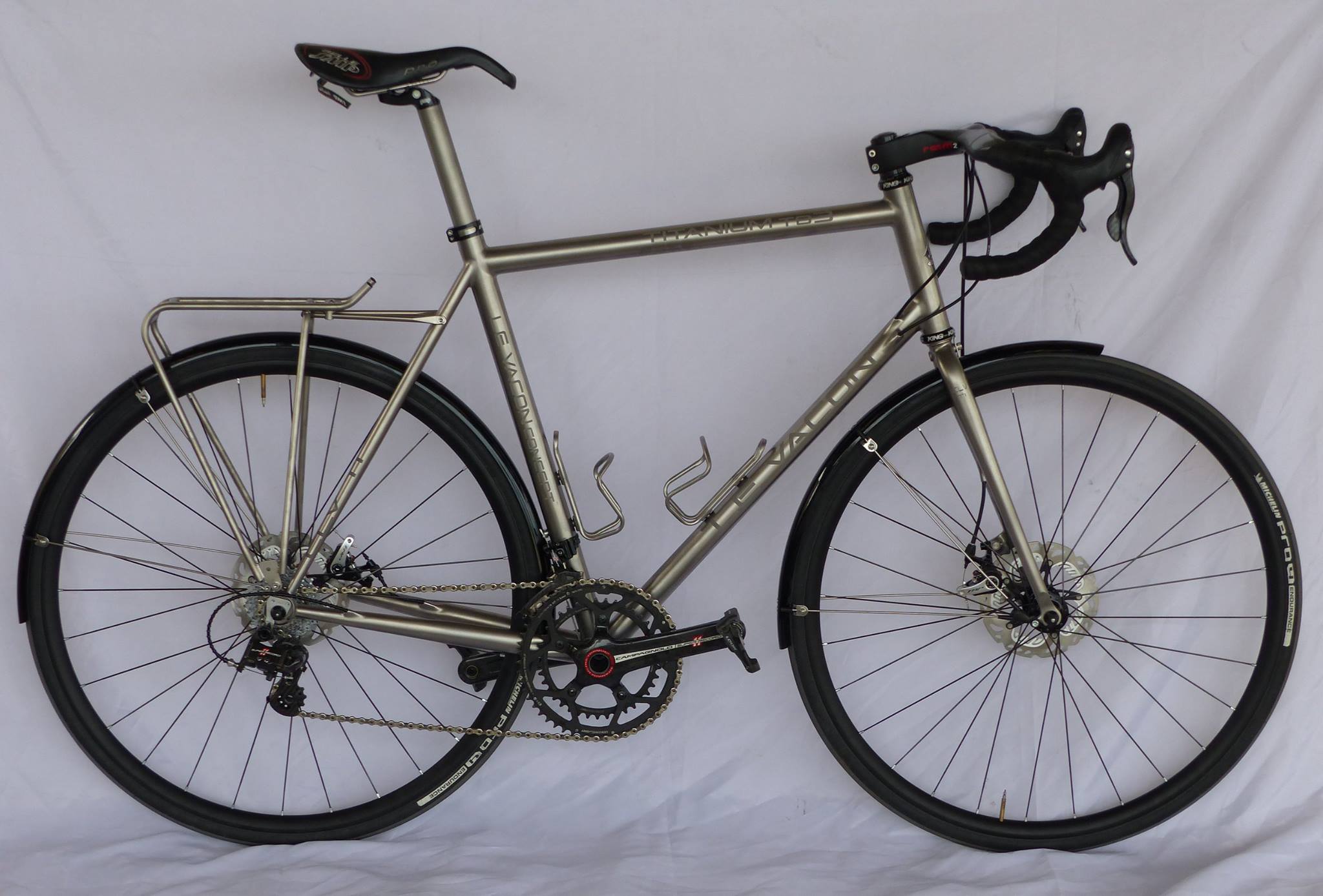

Messagede levacon » Jeu 1 Juin 2017 11:57
Le voici monté 8kg700
jplv

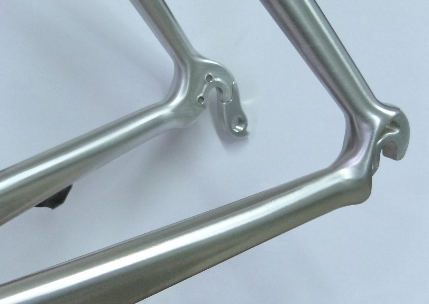

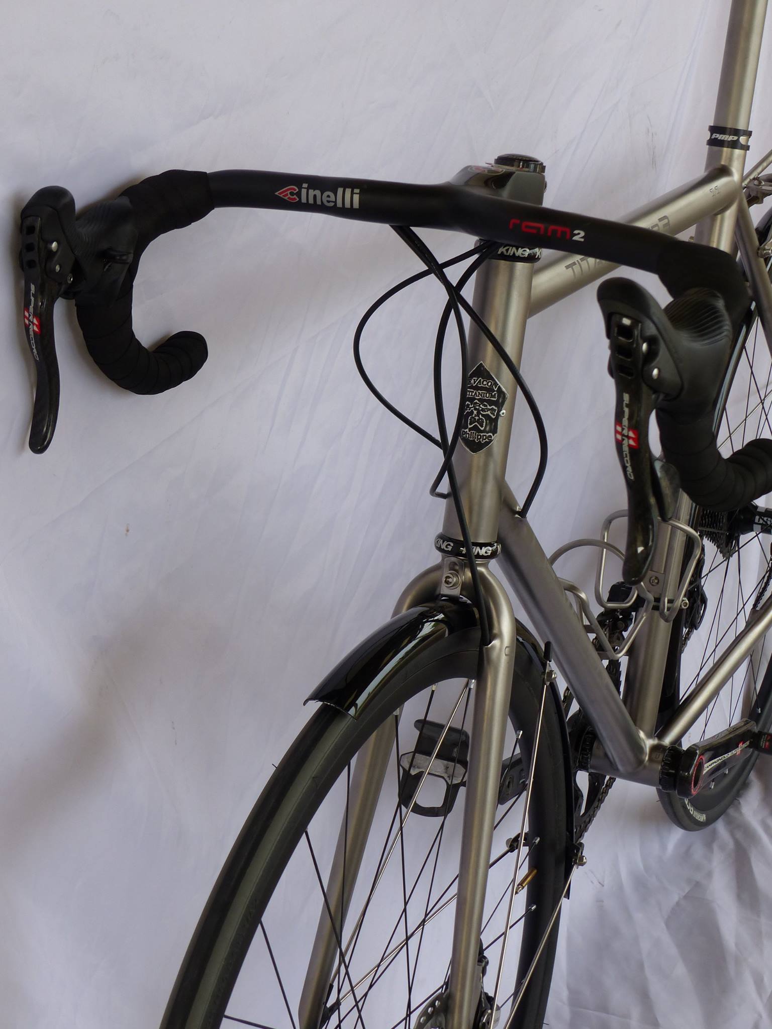

Messagede levacon » Jeu 1 Juin 2017 14:46
:D
jplv
levacon
Messages: 2291
Messagede Joe 1234 » Jeu 1 Juin 2017 14:51
Pas mal du tout ce vélo!!!
Ce qui est étonnant c'est le même combo cintre-potence (Cinelli Ram2) que mon Colnago Extreme Power 2007...Deux vélos COMPLÈTEMENT différent!!! :)

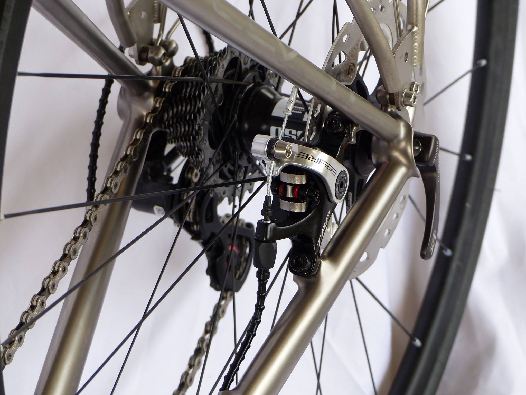

Messagede levacon » Mar 27 Juin 2017 15:00
:D
Messagede PhanuHell » Mar 27 Juin 2017 16:34
C'est le nouveau standard double disques périmétrique, sur la fourche ? :lol:

Messagede levacon » Mar 27 Juin 2017 18:05
PhanuHell a écrit:C'est le nouveau standard double disques périmétrique, sur la fourche ? :lol:
Sinon qu' à tu a dire de concret :lol:
