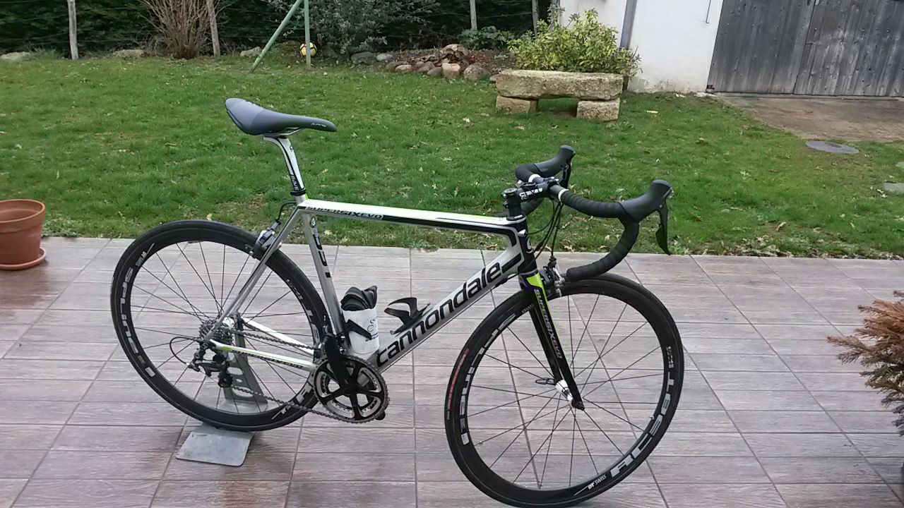

Bonjour à vous voici ma petite contribution pour mon supersix evo hm que j'ai monté en ultegra mécanique ( pas une grande réussite ce groupe 11v ) je regrette un peu mon di2 mais bon ne faisant plus de course je me dis que ça ira bien.
Seul petit bémol un petit cliquetis en pédalant je crois que c'est du bb30A dessus un petit conseil de boîtier Fiable? Actuellement c'est du fsa qui a très peu de km d'ailleurs sans doute les joies du bb30 :)
