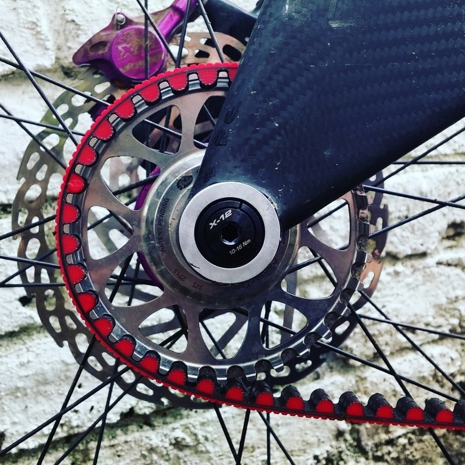

Messagede Pat2A » Mer 17 Mai 2017 17:57
La nouvelle C1.12 en magnésium avec ses câbles de commande.

Messagede porkiri » Jeu 18 Mai 2017 11:46
Pat2A a écrit:La nouvelle C1.12 en magnésium avec ses câbles de commande.
tu vas la monter sur quoi ??? encore un projet de fou ??? je suis plus qu'intéressé vivement la suite !

Messagede Pat2A » Jeu 18 Mai 2017 12:00
Sur un cadre carbone pour courroie. ;)

Re: Pinion LA boite de vitesse intégrée...
Messagede porkiri » Jeu 18 Mai 2017 14:21
Pat2A a écrit:Sur un cadre carbone pour courroie. ;)
un cadre du commerce ou une réalisation sur mesure ??
Messagede Pat2A » Jeu 18 Mai 2017 14:42
Semi-custom.
Cadre pas encore commercialisé, je devrai recevoir bientôt le premier exemplaire.

Messagede Pat2A » Ven 19 Mai 2017 08:11
PhanuHell a écrit:Voui! Acceptons photos, toussa toussa ! :mrgreen:
[Albert Einstein]
*Mon Jones*
Pat2A
Messages: 5292
Messagede PhanuHell » Ven 19 Mai 2017 13:56
Ouh je sens que des noms d'oiseau vont fuser quand on aura la vue complète !!! :mrgreen:
PhanuHell
Messages: 1263
Messagede Pat2A » Sam 20 Mai 2017 14:08
En attendant l'arrivée de mon cadre...
[Albert Einstein]
*Mon Jones*
Pat2A
Messages: 5292
