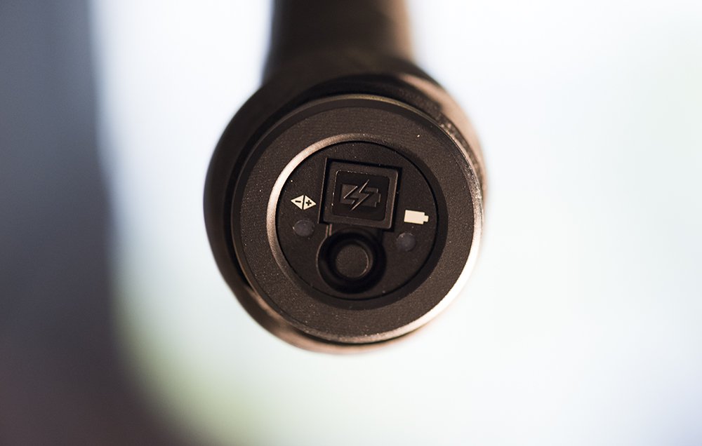

Le boîtier de contrôle n'a pas changé, pas besoin de le changer.
Tu as testé de mélanger un fd 9070 et un rd 9150 ?
Il n'y a pas de contre indication pour la compatibilité.

Messagede olivier.ti » Mar 17 Jan 2017 10:15
je souhaite après la toute récente acquisition d'un Garmin edge 820 mettre le module d-fly.
J'ai vu qu'il en existe un ant+ SM-EWW01 et un ant+ & bluetooth EW-WU101.
Ma batterie est une SM-BTR2, sur les sites de vpc allemand il est mentionné que le EW-WU101 est compatible avec mon groupe (6870) mais selon le site materielvelo.com ce ne serait dispo qu'avec la batterie BT-BN110-1.
Quelqu'un a une réponse à cela?
Autre chose, j'ai vu que des intégrations dans le cadre sont possibles? est une usine à gaz et mieux vaut il le monter sur le hauban arrière droit comme préconisé?

Messagede idinfo68 » Mar 17 Jan 2017 11:44
Le SM-EWW01, c'est l'ancien modèle qui ne fait que de l'ANT+
Les nouveaux modèles sont le EW-WU101 (externe) et l'EW-WU111 (interne, pas encore en vente), ils sont ANT+ & Bluetooth.
L'externe qui est disponible se place facilement dans le cintre..
Dans ton cas avec le groupe 6870, le SM-EWW01 convient parfaitement pour tes besoins.
La nouvelle batterie est nécessaire pour les fonctionnalités de SynchroShift. Tous les firmwares des anciens composants ne sont pas encore disponibles pour cette nouvelle fonctionnalité.

Messagede 1sanglier » Mar 17 Jan 2017 13:34
Cintre, TDS, tube diagonale, comme dit: "Les possibilités sont multiples et dépendent de ton vélo."

Je vais commander le EW-WU111 deja dispo sur internet, c'est possible de le glisser dans le tube de selle? ça parait le plus simple... si oui il me faut un câble de la longueur la plus courte je suppose pour le mettre en série avec batterie-câble court-wireless unit-câble d'aval ou bien ce n'est pas si simple???
Si c'est si simple, quelle est la longueur de câble la plus courte que je peux trouver (j'ai vu 150mm mais c'est bcp trop long).
Merci de votre aide car difficile de trouver des infos sur cela...

Messagede 1sanglier » Mar 17 Jan 2017 21:00
Oui c'est aussi simple que ça. 150mm est le plus court que je connaisse.

Re: Shimano DI2 : Le sujet dédié
Messagede Doc holliday » Mar 17 Jan 2017 23:32
olivier.ti a écrit:reste à savoir si je dois aussi changer la batterie en sachant que seule la fonction connexion au garmin pour avoir mes rapports et le niveau de charge m'intéresse.... Les sites anglophones ne sont pas si clairs (ou alors c'est mon anglais...), j'ai bien compris que pour avoir la connectivité avec iPhone, il faut changer les deux, mais pas si seul le wireless unit suffit dans mon cas (je me fiche du smart phone connecté). Ma batterie est une SM-BTR2
Comme le précisait Richard ci-dessus : La nouvelle batterie est nécessaire pour les fonctionnalités de SynchroShift
Si tu ne veux que la fonction connexion au Garmin pour les rapports et le niveau de la batterie c'est tout ce qui est demandé au D-Fly
De plus, ou c'est moi qui ne comprends pas ou tu mélanges les fonctions. Pour avoir la connectivité avec l'iPhone, il faut la version Ant+ et Bluetooth. Pour toi, la première version juste Ant+ suffit.

Messagede BenoiX » Mer 18 Jan 2017 15:48
Le vieux modèle tu peux aussi le fourrer dans le cadre, rien ne t'oblige à le fixer à l'extérieur !
C'est ce que tout le monde fait depuis la sortie du d-fly.
Ceci dit il est plus que probable que le nouveau modèle marche aussi bien avec l'ancienne qu'avec la nouvelle batterie. Et tu gagnes la configuration du di2 sans fil par Bluetooth.

Messagede BenoiX » Jeu 19 Jan 2017 05:12
olivier.ti a écrit:Bon... la doc shimano n'étant pas plus explicite concernant les compatibilités, mais puisque l'unité EW-WU111 a l'air compatible avec les batteries externes, j'ai passé commande, ça devrait le faire avec ma batterie interne tds. Je vous fais un retour à l'occasion, et si jamais ça marche aussi en bluetooth, jackpot mais je ne rêve pas.
En fait, en épluchant le dernier tableau de compatibilité e-tube, il semble que la nouvelle batterie BT-DN110 puisse utiliser n'importe quelle unité D-fly (ancienne SM-EWW01 avec fonctionnalités réduites, ou nouvelles EW-WU101 / EW-WU111 avec toutes les fonctionnalités), mais que l'ancienne batterie SM-BTR2 par contre ne peut utiliser que l'ancien SM-EW001.
Ca paraît surprenant, mais c'est ce qui est écrit. Ca vaut peut-être le coup de tester quand même.
Désolé si je t'ai induit en erreur.

Pour faire la configuration et la mise à jour depuis un ipad, il faut la dernière version de batterie (DT-DN110, ça ne marchera pas si tu as l'ancienne version SM-BRT2 ce qui est probable avec ce kit). Et il faut aussi un module D-Fly dernière version (EW-WU101 ou EW-WU111, ça ne marche pas avec l'ancien SM-EW001 qui de toute façon n'est pas inclus dans ton kit).
Sans ça, tu es obligé de passer par un ordinateur.
Si tu veux le faire avec ton Mac, il faut installer Windows dessus, par exemple par Bootcamp. Ca ne pose pas de problème particulier, c'est ce que j'ai, ça marche sans problème.
Pour ta montre Garmin, tu veux faire quoi au juste vis-à-vis du di2 ? Voir le niveau de charge de la batterie ou le rapport engagé ? Tu ne pourras pas à a connaissance, mais je ne vois pas bien l'intérêt. S'il faut lever le poignet pour voir sur quel pignon on est, autant baisser la tête et regarder la chaîne directement non ? Si tu veux voir les données di2 il te faut un Edge récent a priori.

Exact, a noter que la nouvelle batterie DT-DN110 est compatible uniquement avec les nouveaux capteurs EW-WU101 et EW-WU111 (le SM-EW001 ne sera pas reconnu par le système si il est branché). L'inverse marche par contre (ancienne batterie avec nouveaux capteurs d fly)
Pour les mises à jours, elles sont -de mon point de vu- pas obligatoire. Il y a juste eu une mise à jour du capteur d-fly pour réduire sa consommation, sinon si tu achètes un groupe qui n'a pas été stocké 2 ans, les mises à jour ne sont pas obligatoire.
Cela ne rajoutera pas (encore) de fonction. Ca peut attendre que tu es accès à un PC rien que pour la mise à jour.
