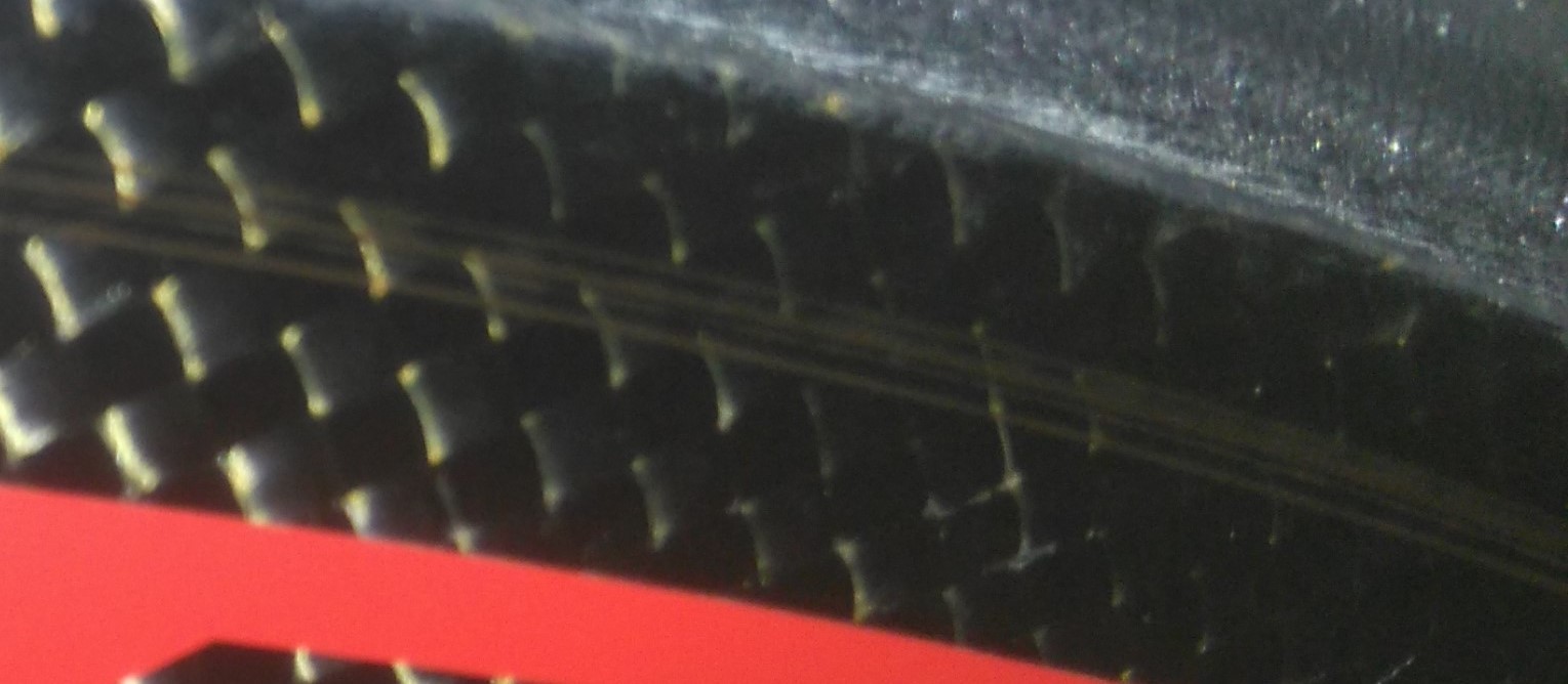

Bonjour je viens d'acquerir une paire de roue a jante carbone a boyau il y a de cela un mois, j'utilise les patins de la marque fourni mais je me suis rendu compte il y a peu d'un probleme>.
En regardant de plus pres ma jante j'ai remarque de fine ligne le long de la " bande de freinage" en passant le doigt dessus je me suis rendu compte qu'il s'agissait de rayures......longues de plusieurs cm ds le sens du freinage. Comme dit precedement je n'utilise que les patins d'origine, ne les utilise que sur des parcours valonés et pas sous la pluie.....
Ma question etant donné qu'il s'agit de ma premiere paire de roue carbone est donc: ces fines rayures sont elles normal lorsque qu'on utilise des jante carbones? si non d'ou cela peut il provenir ?

Même si je suis persuadé que ce n'est pas grand chose (au vu de l'explication de ton usage), si tu veux une réponse plus pertinente, une ou 2 photos en gros plan aideraient à établir un diagnostic. ;)

voici une photo le SAV me dit quil peut s'agir d'un depot de gomme de patin a enlever a l'aide d'un demonte pneu plastique ou acetone.....je suis dubitatif

éffectivement , cela ressemble bien a un dépôt de gomme sur la piste de freinage , frotte tu verras bien , gratte , enfin fais quelque chose ;)

domino a écrit:éffectivement , cela ressemble bien a un dépôt de gomme sur la piste de freinage , frotte tu verras bien , gratte , enfin fais quelque chose ;)
+1.
N'y vas pas trop fort quand même avec l'acétone. Mais suivant la composition de la couche de vernis, tu peux aussi essayer avec un dégraissant en bombe style 3-en-un ou Bardahl. Tu fais un essai sur une petite surface, et après avoir légèrement frotté tu laisses sécher et tu regardes si ça a terni le vernis.

Rien de grave, juste l'aspect cosmétique. Je ne ferai rien à ta place

Messagede ruffier » Mar 20 Déc 2016 21:18
Merci pour vos conseils j'ai utilisé un degraissant et cela part en frottant bien et avec beaucoup d'huile de coude.....j'avais un peu peur de tout abimer surtout qd il s'agit de ses premieres roues carbones on a tjrs peur de mal faire.....le sav m'a conseillé de nettoyé regulierement les patins (liege rouge corima) pour eviter que ca recommence comment procedez vous ?

ruffier a écrit:le sav m'a conseillé de nettoyé regulierement les patins (liege rouge corima) pour eviter que ca recommence comment procedez vous ?
J'ai mis des patins Corima en liège rouge ( donc ancienne génération) sur mes Lightweight GEN 3. Il est vrai que sur les premiers freinages "forts" ( quand les patins étaient neufs) ça laissait des traces sur la jante mais que j'ai facilement enlevé avec de l'alcool à friction ( 70%). Maintenant les traces se font plus rares à moins d'un freinage puissant et brutal...Je ne roule pas sous la pluie ou très rarement. Je nettoie quand même mes patins avec un linge sec que je passe entre la jante et le patin en question...presqu'à chaque sortie! Le gars est têteux!!! En bon français têteux veut dire précautionneux! ;)

Si ce sont les traces des patins Corima, le mieux est de laisser que la surface rouge du patin s'use. Ca prendra quelques sorties et puis ça ne laissera plus de traces sur les jantes.

C'est juste des dépôts, nettoie avec une éponge savonneuse et de l'eau bouillante, si ça part pas, c'est pas grave, juste faire attention à ne pas freiner avec un petit gravillon coincé sur le patin.
Les patins rouges Corima sont excellents !

Même analyse de mon côté sur jantes Corima + patins Corima. Un brin d'acétone et plus de traces. Les freinages "forts' ont tendance à laisser ce type de traces avec patins Corima.

Les patins corima sont les moins aggréssif du marché mes jantes carbone sont omme neuve aprés 3 ans de roulage toute saisons.

Idem pour les anciennes versions. Ce ne sont pas des rayures mais des dépôts. De plus, ces dépôts se font surtout lorsque les patins sont neufs. Une fois la couche de couleur rouge usée, tout rentre dans l'ordre. Mes plus anciennes Corima ont été revendues au bout de 7 à 8 ans (et pas mal de milliers de km) avec des pistes de freinage quasi intactes. Mais c'est vrai quelles n'avaient quasi pas vu la pluie.
