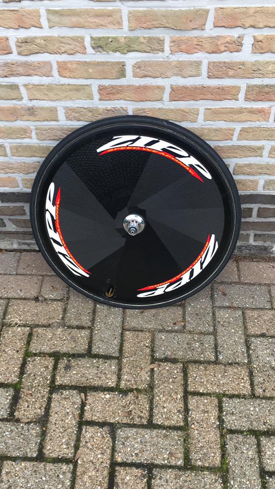

je possède une ZIPP 900 10v shimano.
Je dois dire que j'ai pas mal parcouru ce post mais je ne comprends pas réellement s'il m'est possible ou pas de passer en 11v shimano ...
si oui, comment et via quel canal ... ?
Je me permets de mettre une photo de la roue en question et j'essayerai de prendre des photos plus en détails du CRL ...
D'avance merci pour votre aide.
Bien à vous,
Simon
