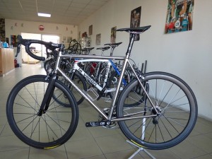

Messagede martinst4 » Mar 8 Nov 2016 18:57
Mille Mercis à Jean-Pierre et à son épouse pour le travail réalisé 8-)
Avant :oops:
Après, avec la fourche acier d'origine :P
Après, variante avec la fourche carbone :P

Messagede Fireblade07 » Mar 8 Nov 2016 19:12
Quel a été le traitement fait contre la rouille?
En tout cas, une belle restauration!!
Re: Les réalisations Le Vacon
Messagede levacon » Mar 8 Nov 2016 19:29
Fireblade07 a écrit:Quel a été le traitement fait contre la rouille?
Sablage grenaille de fonte et léger sablage coradon 0.80
Ensuite apretage anti corrosion PPG
J AI remplacé toute les buté et mis des inox
JP

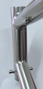

Messagede levacon » Jeu 17 Nov 2016 20:33
:D full inox 953

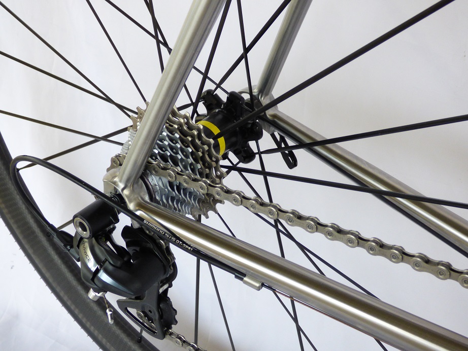

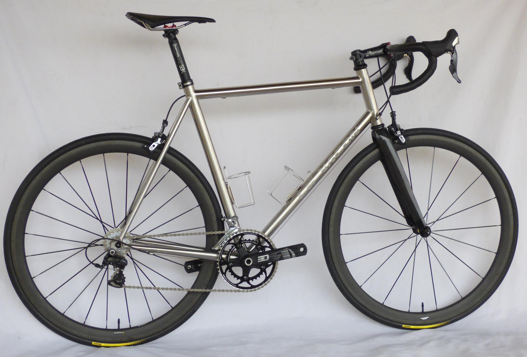

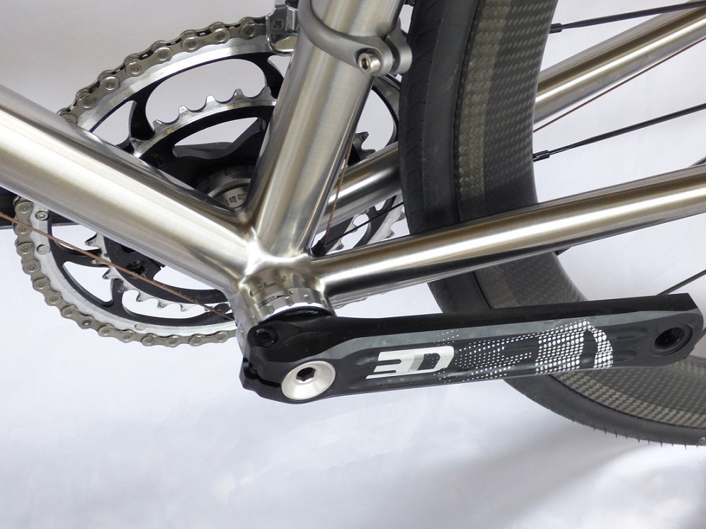

Messagede levacon » Lun 5 Déc 2016 20:37
le nouveau cadre de route en inox 953 entièrement soudé tig inox :D
poids du cadre 1600 grammes
la fourche 320 g
velo complet 7kg790 sans chercher a faire leger
JP
jplv
levacon
