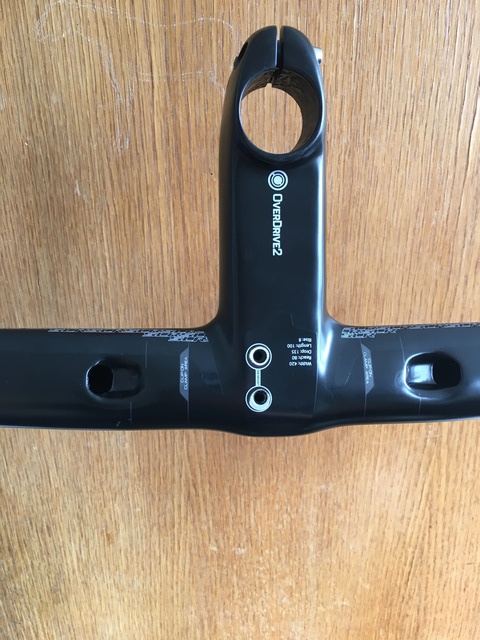

Bonjour, je roule sur un Defy advanced pro 0 de 2015, en di2 disc.
J'ai fait l'acquisition d'un combo giant contact slr aero.
Il y a deux pas de vis dessous avec écrit "di2 mount", sans les vis.
Mon boitier di2 est actuellement fixé sous la potence sur un support tenu par un collier caoutchouc shimano (le système classique).
Existe t il à votre connaissance un support pour un montage direct avec 2 vis, comme le laisse penser cette inscription "di2 mount", avec ou sans possibilité de fixation gps garmin.
voici une photo qui illustre mon propos...

Messagede idinfo68 » Dim 2 Oct 2016 08:39
Les pas de vis servent au montage d'un support pouvant accueillir un compteur, un compteur + boitier Di2 ou compteur + Di2 + GoPro
Voici un lien d'un site sérieux :
http://www.racewaredirect.co/shop/carbon-garmin-1000-integrated-mount-di2-clip/

Messagede olivier.ti » Dim 2 Oct 2016 09:38
Ok, j'avais repéré ce type de boîtier oui, mais rien qui ne prenne en charge que le boîtier di2 ? Sans forcément l'adaptateur GPS car je n'ai pas (encore) investi dans un edge 820...

Messagede olivier.ti » Mer 5 Oct 2016 12:12
Je ne sais pas si on peut réellement fixer le boîtier di2 sur le modèle indiqué avec support GPS Garmin, en tout cas difficile à voir sur la photo. N'ayant de toutes façons pas de Garmin, je pense mettre le collier caoutchouc shimano à défaut de pouvoir trouver le système de fixation boîtier di2 à deux vis seul. Savez vous ou en acheter au détail sur internet? Celui d'origine est coupé trop court la potence étant plus fine que celle du combo.
