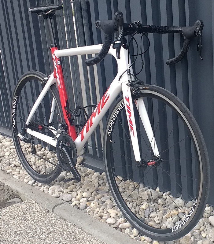

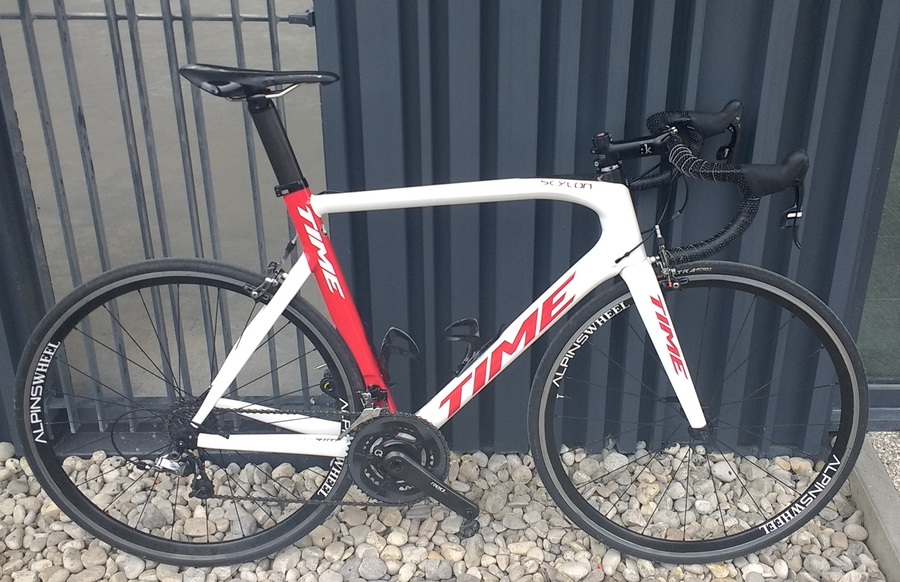

Messagede gillesF78 » Sam 2 Sep 2017 08:10
Je viens de monter mon nouveau cadre Time Scylon qui remplace mon Focus Izalco Team 2014. C'est un montage classique, avec des gaines shimano SP et des composants robustes.
Module Cadre Time Scylon coloris Factory (blanc et rouge)
Boitier de pédalier Wheels Mfg BB386 Evo avec roulements à contacts obliques
Potence Fizik Cyrano R5 120mm 7° 152g
Guidoline Fizik Superlight classic 2mm
Cintre Fizik Cyrano R1 205g
Transmission SRAM Force 22
Freins SRAM Force 22 avec patins BBB techstop
Cassette Shimano Ultegra 11-28
Pédalier Quarq DZero en 50-34
Portes bidons Specialized carbone et Time carbone
Selle Fizik Antares rails kium
Pédales Speedplay avec axe titane
Roues d'entrainement 1450g : Jantes Kinlin XR31 + moyeux DT240s + 20/24 rayons sapim CX-Ray
Pneumatique entrainement : pneus Continental Ultra Sport ou pneus de course à finir + ch. butyl
Roues de course 1350g : Jantes Kinlin XR270 + moyeux Tune Mag170/Mig70 + 20/24 rayons sapim CX-Ray
Pneumatique course : pneus Michelin POWER Competition 700x23 + ch. Latex
Il me reste qq problèmes à régler :
- la patte anti-déraillement ne passe toujours pas après un rabotage à la dremel.
- j'entends des bruits de type cablerie lors des secousses
Poids total avec roues de course : 7,2 kg
gillesF78
Messages: 185
Re: Mon Time et les vôtres ?

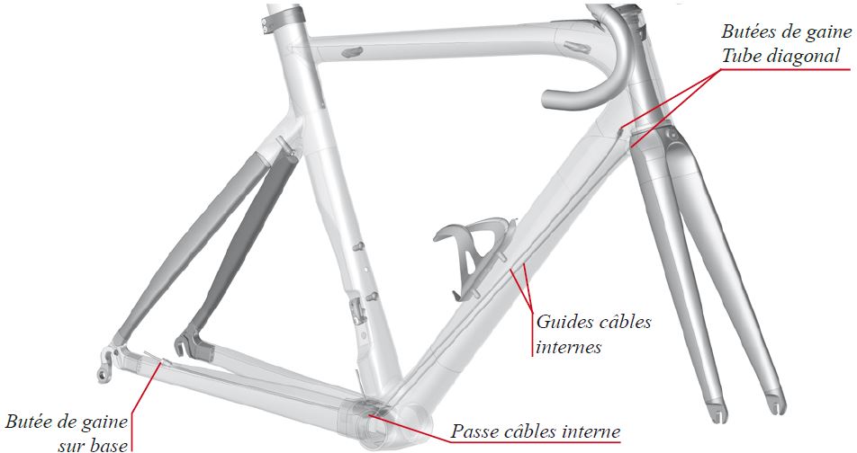

Messagede Zadig » Sam 2 Sep 2017 11:24
Concernant les "bruits de type cablerie lors des secousses" :
- (je suppose que) tes cables doivent passer, en interne, dans un liner (autrement appelé souplisseau).
- ne pas hésiter à graisser (ou mettre de l'huile épaisse), toujours en interne, les points de sortie des cables, c'est à dire (particulièrement) à l'intérieur du tube de direction, du boitier de pédalier, etc...
Exact, voici une vue issue de la documentation de montage :
En fait, il est aussi possible que ce soit la gaine de frein arrière qui fasse le bruit... La gaine de frein passe intégralement dans le cadre (pas de liner).
