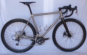

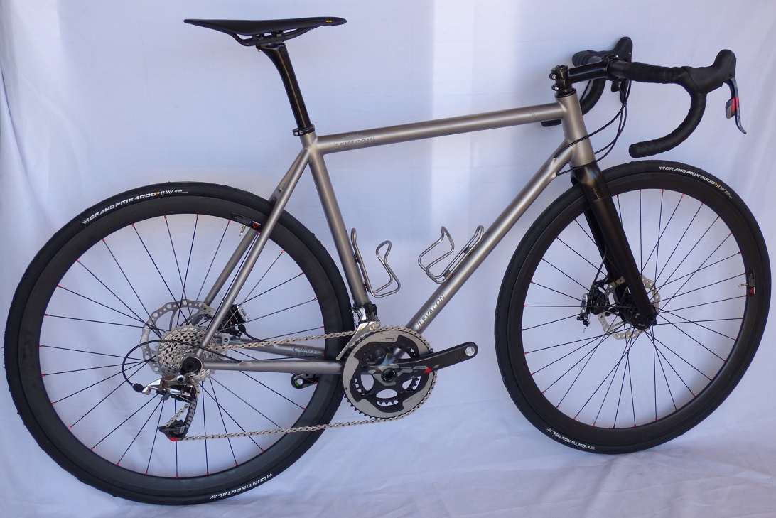

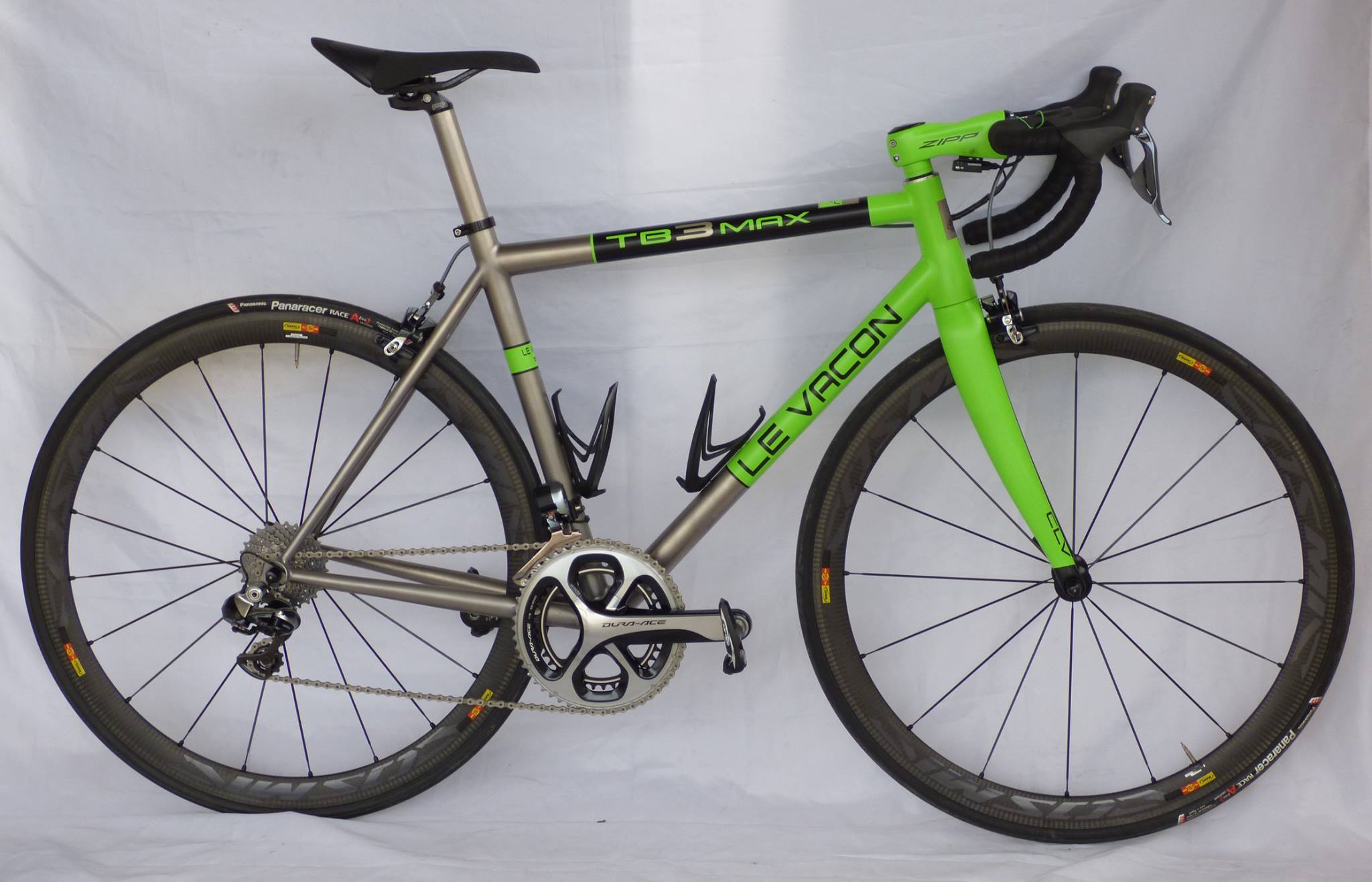

levacon a écrit:8150 grammes fini :)
équipé ultegra di2
jp
Une horreur :?
mais bon , si l'acheteur et le vendeur sont content , c'est suffisant :mrgreen:

Messagede levacon » Ven 22 Juil 2016 13:49
équipé ultegra di2
jp
Une horreur :?
tu préfére celui la :)

Messagede levacon » Ven 22 Juil 2016 14:04
équipé ultegra di2
jp
Une horreur :?
c est quoi qui te plait pas grand Maitre :lol:
c est super de pouvoir essayer ces propre vélo en compétition :D

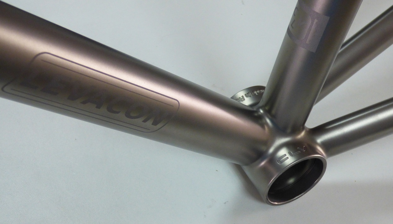

Messagede -Kasseifretter- » Dim 21 Aoû 2016 18:08
http://www.hostingpics.net/viewer.php?id=724193Plan01.jpg
http://www.hostingpics.net/viewer.php?id=765886Recto05.jpg
http://www.hostingpics.net/viewer.php?id=657831Verso01.jpg
http://www.hostingpics.net/viewer.php?id=944603Dtail03.jpg
http://www.hostingpics.net/viewer.php?id=840591Dtail02.jpg
http://www.hostingpics.net/album/Kasseifretter-288416.html
Titane LeVacon TB3
Objectif: Cadre confortable mais assez dynamique.
Diamètre tube supérieur: 31,7mm
Diamètre tube de selle: 31,7mm
Diamètre tube diagonal: 34,9mm
Conception personnelle de l'optimisation:
85% Fiabilité et Ergonomie
15% Esthétisme et Poids contenu mais pas concerné par la course au(x) gramme(s)
Qualités esthétiques appréciées en matière de vélo:
Classique intemporel et discrétion.
Équipement:
Groupe complet: Shimano Ultegra 11 vitesses mécanique (mon niveau ne justifie pas plus)
Selle: Selle Italia Turbomatic Gel (du confort!)
Tige de selle: Deda 100 aluminium diamètre 27,2mm
Cintre: Deda 100 aluminium taille 44 shallow
Potence: Deda 100 aluminium 90mm 8 degré.
Jeu de direction: Chris King 1 pouce 1/8 (c'est un cadre Le Vacon quand même!)
Pédales: Shimano Ultegra
Collier de selle: Pro aluminium
Roues: Mavic Ksyrium Élite SLR
Pneumatiques: Veloflex Master 700x25
Porte-bidons: Élite Ciussi Gel aluminium
Guidoline: Pro
Support compteur: FSA pvc
Compteur: Sigma 1612 sts

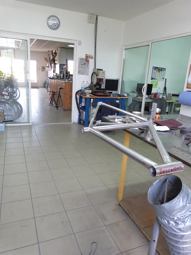

modification de l atelier pendant la 3 eme semaine de vacance :)
nous allons avoir un employer a partir de mi octobre , cela aurais du être fin août mais il y a eu un grain de sable dans l engrenage ;)

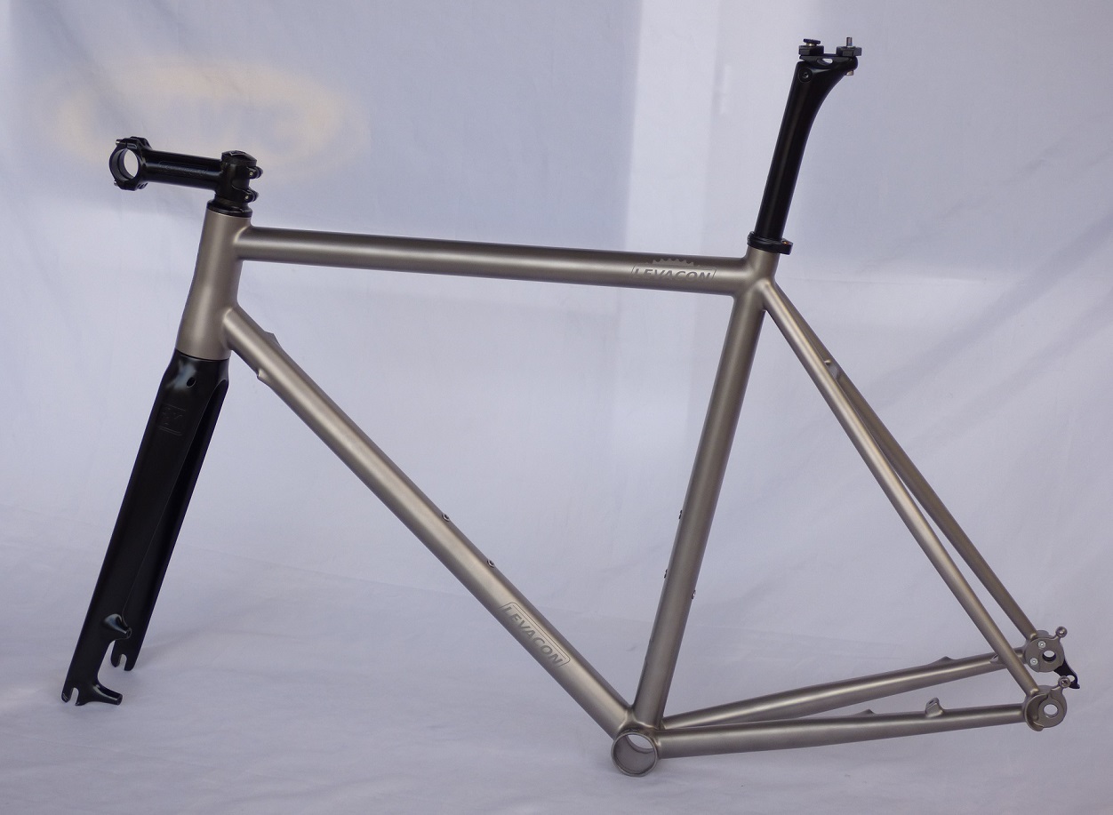

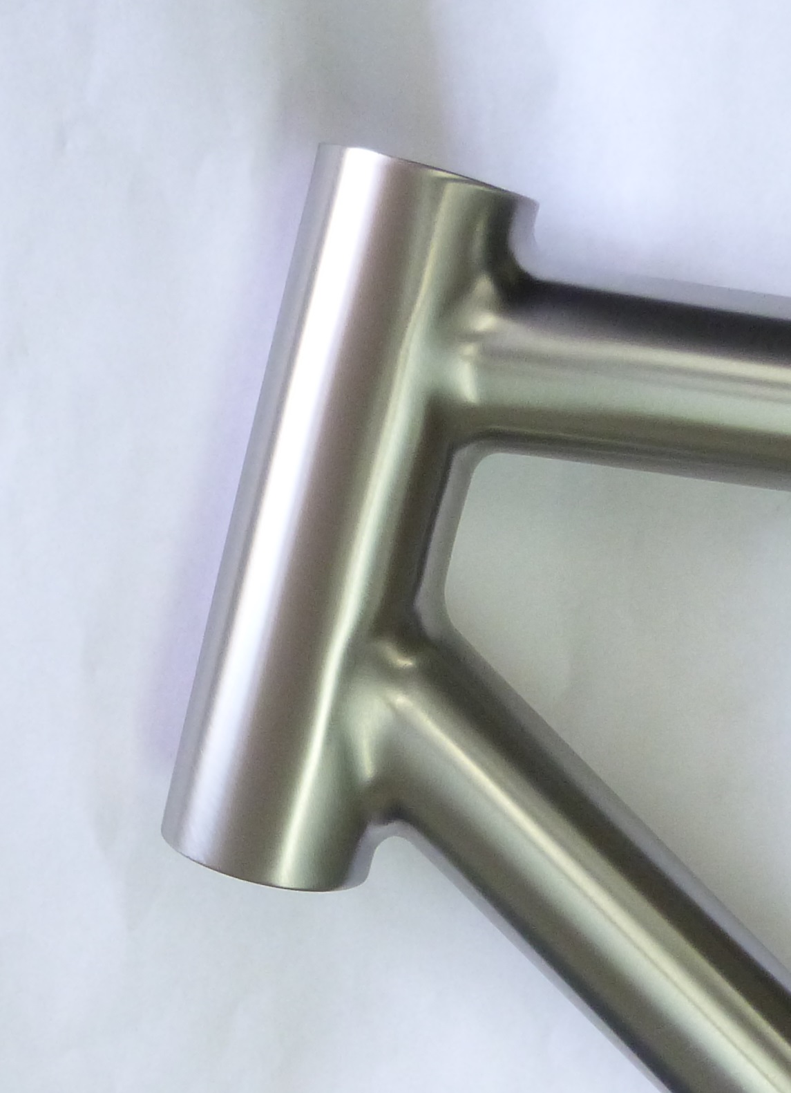

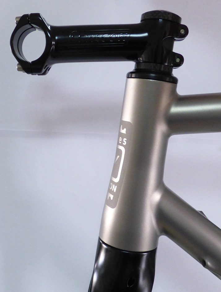

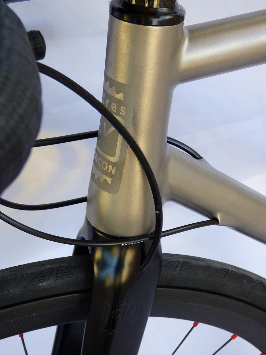

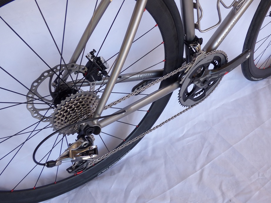

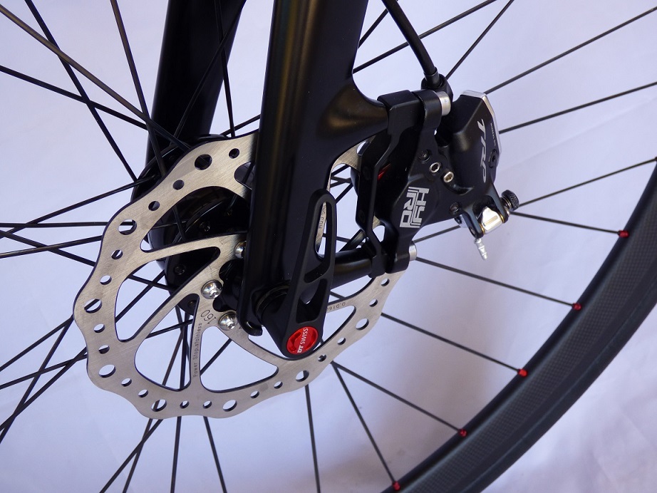

Messagede levacon » Mar 20 Sep 2016 07:23
le titane de guillaume toute gaine encastré a disques :D
2280 grammes
cadre titane tubes reynolds + fourche carbon + jeu de direction + potence deda + tige de selle ( l ensemble superlegero )
Sup 35
Diag 36.4
Selle 31.7

Messagede PhanuHell » Mar 20 Sep 2016 07:39
C'est bien parti! ;) Impatient de voir la suite !

Messagede -Kasseifretter- » Mar 20 Sep 2016 07:44
Toujours la même requête me concernant... Le diamètre des tubes?

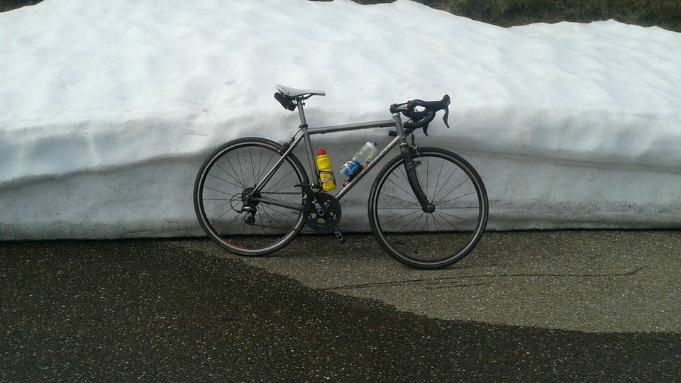

J'en reviens aux fameuses roues carbone 32 mm en 650 : c'est made in marigny?
Mon Levacon 650 titane en hivernale en haut du Petit Ballon dans les Vosges.

Messagede Mustang07 » Mer 21 Sep 2016 20:13
Pour les tubes de mon titane : 3 tubes Reynolds TB3 en 31.7 mm et l'arrière en Dedacciai K19, récupéré chez Jean-Pierre en juin 2014. Les roues sont des RAR sur moyeux DT240 S, manettes durace groupe durace - ultegra . Pédalier SRAM Red compact. Poids d'environ 6.8 kg. Je cherche des roues aussi bonnes que les RAR en montagne, mais donnant plus d'inertie sur le plat, donc à voir les carbone 32 mm.

Messagede -Kasseifretter- » Mer 21 Sep 2016 21:09
levacon a écrit:...
Sup 35
Diag 36.4
Selle 31.7
Merci!
Mustang07 a écrit:Pour les tubes de mon titane : 3 tubes Reynolds TB3 en 31.7 mm et l'arrière en Dedacciai K19
Merci!

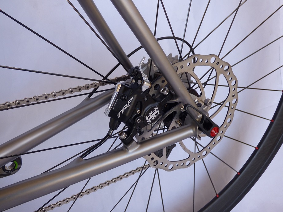

Messagede levacon » Mar 27 Sep 2016 14:50
le voici fini
7kg800
JP
jplv
levacon
Messages: 2291
Re: Les réalisations Le Vacon
Messagede levacon » Mar 27 Sep 2016 14:51
la suite :)
