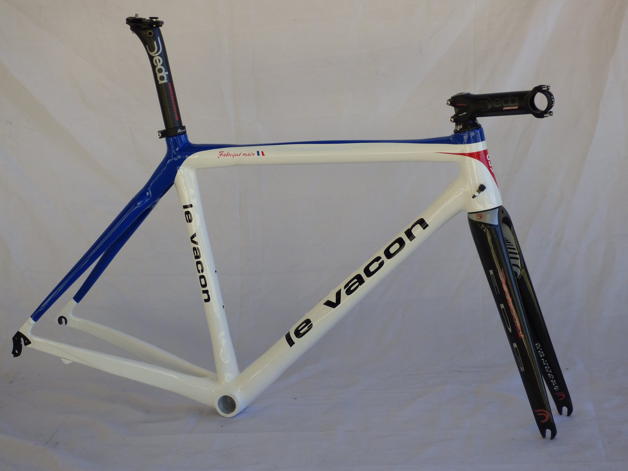

carbon sur mesures en tube deda
nouvelle fabrication full carbon
poids du cadre 1100 a 1150
jp

Messagede soracabana » Mer 15 Juin 2016 21:16
Alors Jean-Pierre, la différence entre ton carbone et ton titane?

Messagede levacon » Jeu 16 Juin 2016 12:19
soracabana a écrit:Alors Jean-Pierre, la différence entre ton carbone et ton titane?
Je sais pas je suis pas remontez sur mon titane
Semaine prochaine
JP

Messagede smog89 » Jeu 16 Juin 2016 20:22
Très joli, bravo. Comment c'est assemblé si ce sont des tubes au départ ?

Re: Les réalisations Le Vacon
Messagede soracabana » Jeu 16 Juin 2016 20:24
Quelle est cette fourche? L'angle de direction à l'air très faible et le rake également?

Messagede levacon » Jeu 16 Juin 2016 20:26
smog89 a écrit:Très joli, bravo. Comment c'est assemblé si ce sont des tubes au départ ?
Tubes au depart
C est un full carbon :)
Assemblé par stratification

Messagede levacon » Ven 17 Juin 2016 10:31
soracabana a écrit:Quelle est cette fourche? L'angle de direction à l'air très faible et le rake également?
rake 45 fourche deda EDG
direction 73degré
jp

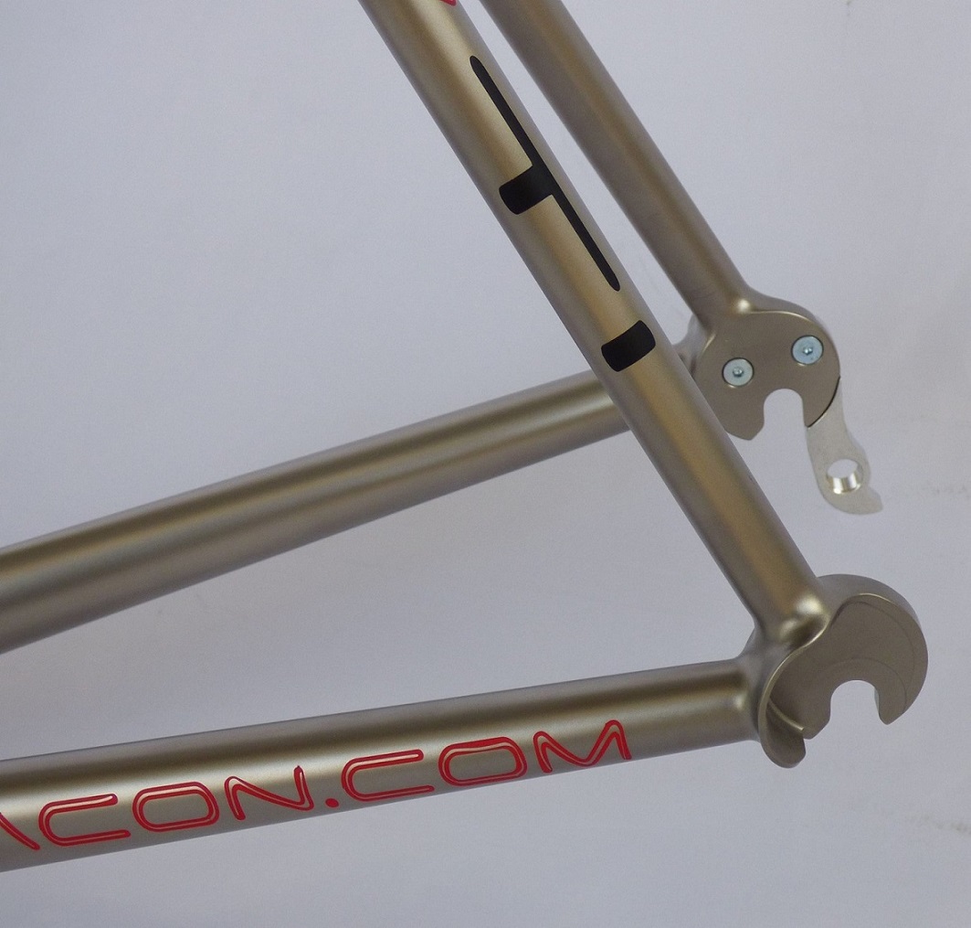

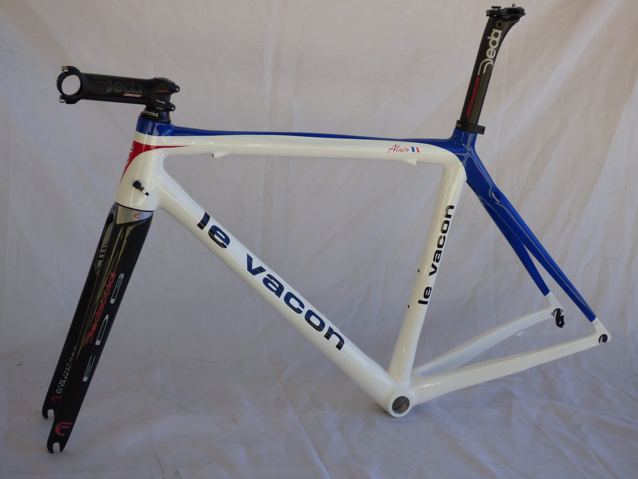

Messagede levacon » Ven 24 Juin 2016 15:36
en voici un fini pret a etre monté :D
JP
jplv
Messagede PapyTA » Ven 24 Juin 2016 18:37
Les haubans ont l'air visuellement d'être d'un diamètre imposant. Me trompé-je ?

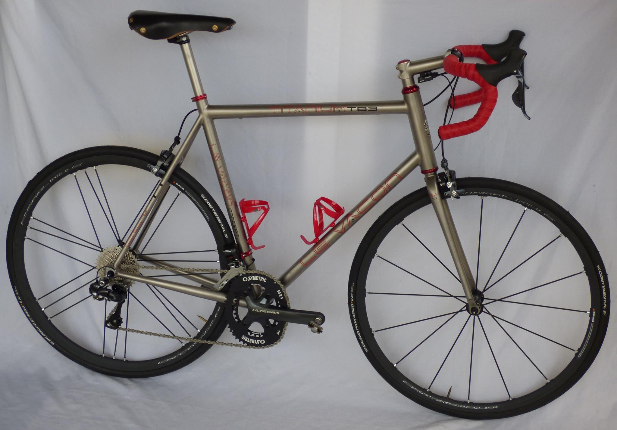

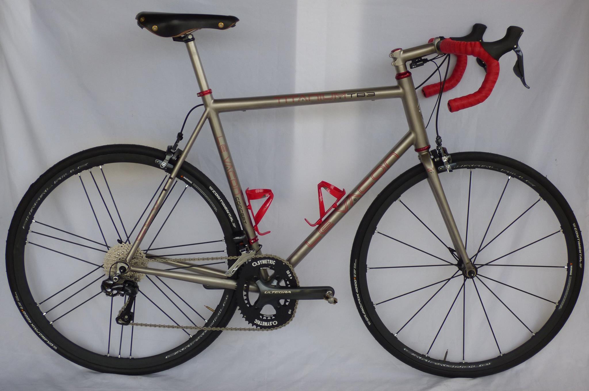

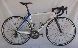

Messagede levacon » Ven 1 Juil 2016 16:04
le voici montez campa athena triple
7kg790
JP
Messagede -Kasseifretter- » Ven 1 Juil 2016 16:26
Comme PapyTA, je m'interroge sur les haubans (mais c'est valable pour les bases également) qui ont l'air d'être imposants.
Bon, c'est peut-être une illusion d'optique du fait du diamètre des autres tubes qui n'ont pas l'air d'être très gros (si JP peut nous faire le détail... ;) )...
Si l'arrière est rigide, je trouve ça bizarre de choisir un ensemble fourche/tige de selle full-titane et un groupe en triple (hormis si le petit plateau n'est là qu'en cas de défaillance sur un parcours très exigeant).
Messagede levacon » Ven 1 Juil 2016 20:14
-Kasseifretter- a écrit:Comme PapyTA, je m'interroge sur les haubans (mais c'est valable pour les bases également) qui ont l'air d'être imposants.
les tubes
douille 38mm
diag 34.9 mm
selle et sup 31.7mm
base oval comme d habitude ;)
haubant conique 19 mm par 13 ( la il y a une différence j ai fais la coupe en bas !! pour que ce soit un petit différent a la patte coquille :D )
ce client la ne sera pas défaillant :lol:
Messagede soracabana » Sam 2 Juil 2016 07:35
C'est rare que tu mettes du 31.7 en tube supérieur... Est-ce qu'il y a une raison à cela? Je suppose que ce cadre est très léger.
soracabana
Messagede levacon » Sam 2 Juil 2016 08:09
Oui très léger 1180g
Cadre plus facile à enrouler avec un Sup à 31,7
C est suivant le client :)
JP
jplv
levacon
Messages: 2291

Messagede soracabana » Sam 2 Juil 2016 09:57
Les tubes fins avec cette fourche sur un cadre de cette taille donnent une ligne très réussie. Je trouve la fourche superbe.

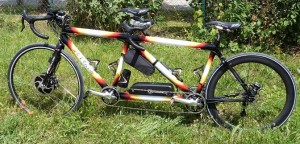

Messagede levacon » Mer 13 Juil 2016 13:53
tandem carbon
nouvelle motorisation en 48 volt :)
vitesse de 25 a 48 km h

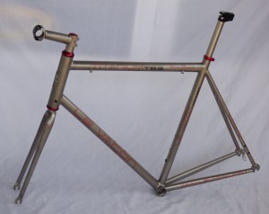

Messagede levacon » Jeu 21 Juil 2016 15:16
1 kg250 le cadre
la fourche 550 g
ont est a faire le montage ultegra di2 :)
JP

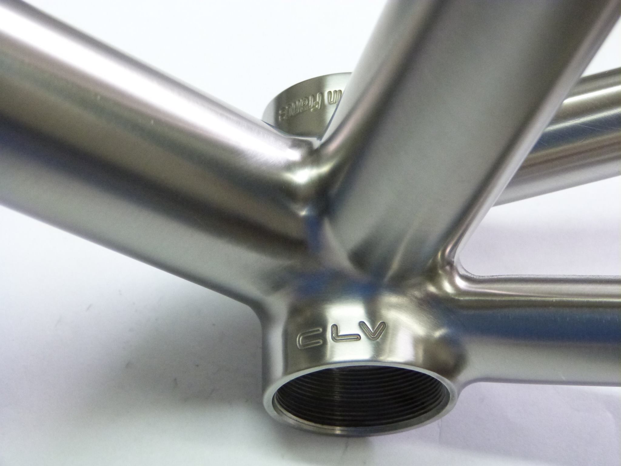

Messagede soracabana » Jeu 21 Juil 2016 15:54
La douille est de diamètre 41mm?

Messagede levacon » Ven 22 Juil 2016 10:18
8150 grammes fini :)
équipé ultegra di2
jp
