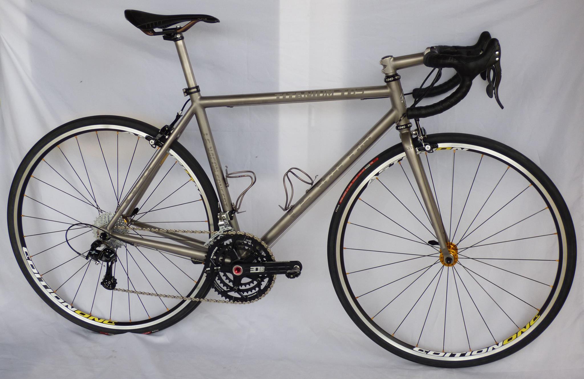

Messagede levacon » Ven 1 Juil 2016 16:04
le voici montez campa athena triple
7kg790
JP

Re: Les réalisations Le Vacon
Messagede -Kasseifretter- » Ven 1 Juil 2016 16:26
Comme PapyTA, je m'interroge sur les haubans (mais c'est valable pour les bases également) qui ont l'air d'être imposants.
Bon, c'est peut-être une illusion d'optique du fait du diamètre des autres tubes qui n'ont pas l'air d'être très gros (si JP peut nous faire le détail... ;) )...
Si l'arrière est rigide, je trouve ça bizarre de choisir un ensemble fourche/tige de selle full-titane et un groupe en triple (hormis si le petit plateau n'est là qu'en cas de défaillance sur un parcours très exigeant).
Messagede levacon » Ven 1 Juil 2016 20:14
-Kasseifretter- a écrit:Comme PapyTA, je m'interroge sur les haubans (mais c'est valable pour les bases également) qui ont l'air d'être imposants.
les tubes
douille 38mm
diag 34.9 mm
selle et sup 31.7mm
base oval comme d habitude ;)
haubant conique 19 mm par 13 ( la il y a une différence j ai fais la coupe en bas !! pour que ce soit un petit différent a la patte coquille :D )
ce client la ne sera pas défaillant :lol:

Messagede soracabana » Sam 2 Juil 2016 07:35
C'est rare que tu mettes du 31.7 en tube supérieur... Est-ce qu'il y a une raison à cela? Je suppose que ce cadre est très léger.

Messagede levacon » Sam 2 Juil 2016 08:09
Oui très léger 1180g
Cadre plus facile à enrouler avec un Sup à 31,7
C est suivant le client :)
Messagede soracabana » Sam 2 Juil 2016 09:57
Les tubes fins avec cette fourche sur un cadre de cette taille donnent une ligne très réussie. Je trouve la fourche superbe.

Messagede -Kasseifretter- » Sam 2 Juil 2016 13:38
En faits, ça sera les mêmes diamètres de tubes sur le mien. :lol:
J'aime bien le marquage sur le tube diagonal et le gravage de la boîte de pédalier. Le reste m'emballe moins mais l'essentiel est que ça plaise à l'heureux propriétaire de ce vélo. Probablement que beaucoup trouveront le mien assez "austère".
Belle réalisation quoiqu'il en soit.

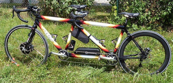

Messagede levacon » Mer 13 Juil 2016 13:53
tandem carbon
nouvelle motorisation en 48 volt :)
vitesse de 25 a 48 km h
