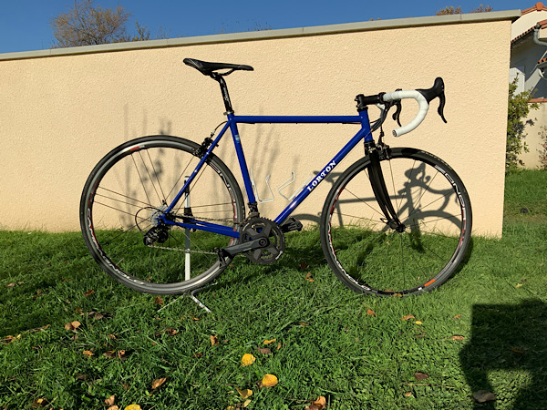

Messagede sebaudet » Ven 20 Nov 2020 22:00
Petit retour sur la durée, mes deux derniers vélos ont souffert d’une mauvaise peinture, donc action radicale :
Décapage du L7, mon vélo spirit à tout faire, je ne citerai pas l’entreprise de décapage ça m’a valu une wound up à la poubelle :evil:
Ensuite microbillage, cataphorèse (merci Blanc SAS, super contact, sérieux, bon travail, et acceptent de faire à l’unité !)
Peinture, retour chez Zaffy Racing malgré la distance qui nous sépare
Remontage avec comme changements, selle italia SLR superflow (je commence un stock car même forme que la prologo nago version 1, évidée, que du bonheur ), pédalier Rotor (merci LewOlive pour les conseils et le suivi, j’apprécie), et donc une fourche Van Nicholas (dernière fourche carbone, à part wound up, dispo en long reach, bon à savoir)
Premiers tours de roue aujourd’hui, le changement de fourche n’est pas trop handicapant même si le compromis amorti/rigidité de la wound up est inégalable, le Rotor moins contraignant que je ne pensais pour régler les dérailleurs, et déjà je me sens habitué (300 bornes sur home trainer avec un rotor).

Messagede Fireblade07 » Ven 20 Nov 2020 22:20
Tu as eu des soucis de corrosion? Une Wound Up foutue :o :o

Messagede sebaudet » Ven 20 Nov 2020 22:29
Oui peinture qui accrochait pas, primer pourri, petits points de corrosion...pour la fourche le gars me l’a décapée chimiquement, j’avais fait confiance j’imaginais pas un instant qu’il ferait ça, du coup verni enlevé donc fibre à nue genre moumoute....poubelle
Je dois récupérer le dernier cadre qui est revenu d’abu dhabi avec des points de corrosion aussi (j’avais pris un autre peintre pour ces deux derniers) qu’on a arrêté avec ponçage et raccord peinture mais je voudrais bien que le pote me le laisse traiter de la même façon, surtout qu’il roule beaucoup avec...et maintenant en haute savoie !

Messagede Cristo » Sam 21 Nov 2020 09:21
Merci c'est super intéressant, donc plein de questions.
Ce vélo est ton Spirit ? Le DT est un 38 mm ? Il me parait plus fin. Et pourquoi ne pas avoir repris une Wound Up ? À cause du poids ?
J'ai un cadre acier en commande qui va être thermolaqué, c'est la technique utilisée par ton sous-traitant ? Pour toi quelle est la meilleure ?

Messagede sebaudet » Sam 21 Nov 2020 09:54
Oui c’est la série spirit for lugs, même acier que spirit mais DT 31,7. Je n’ai pas repris une wound up raison budget et seulement dispo aux US...le poids est le même.
Pour la peinture je ne sais pas le rendu est meilleur je trouve avec la peinture liquide, mais j’avoue le verni est assez fragile... la meilleure peinture que j’ai eue était faite par aero jam a Toulon, mais le tarif est en conséquence, mon premier acier fait chez oTm a été paint par lui il y a 9 ans, ça n’a pas bronché...

Messagede Fireblade07 » Sam 21 Nov 2020 10:10
Ca fait chier pour la Wound Up :evil: Elles sont superbes ces fourches en plus... Après tu as la Whisky Parts n°7 aussi, mais aucune idée de la dispo en France. Tarif assez élevé aussi.
J'avais fait une cataphorèse + peinture et vernis poudre chez AB déco métal pour mon VTT oTm en 2017. C'est top je trouve. Costaud pour l'usage.

Messagede sebaudet » Sam 21 Nov 2020 11:35
Malheureusement depuis ab deco metal ne fait plus pour les petites séries, ils sous traitaient la cataphorèse, je les avais contactés.
Remonter ce vélo m’a donné envie de resouder, j’espère dans un an pouvoir m’y remettre doucement, ou alors remonter un acier du commerce qui me corresponde, c’est à dire sans fioritures, soudé en europe, sans trop de bobo marketing autour, avec un prix raisonnable (l’avantage est que je connais exactement le coût de production de ce genre de cadre), bref un Nemo TIG de Cinelli
