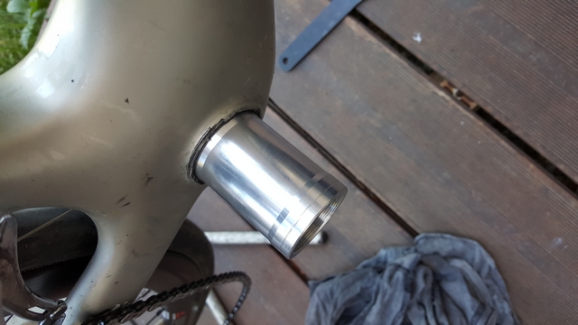

J'ai un cadre BB30, j'ai utilisé dès le début l'adaptateur rotor pour axe de 24.

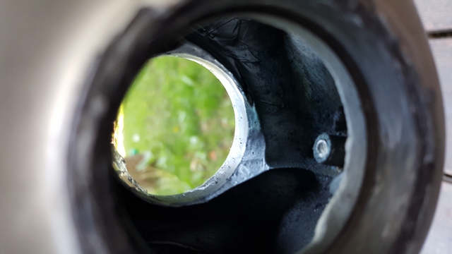

Après 12000 km et suite a des craquements je me suis rendu compte que les l'adapteur tournait dans le cadre....
Que me conseillez vous ?
L'adaptateur que l'on colle FSA BB30-BSA 68 est il fiable, est il bien adaptée au cadre carbone ?
merci d'avance

Dommage de coller un adaptateur FSA sauf si ton cadre est en fin de vie et ne verra jamais d'autre pédalier...
Le Rotor ovalise les cadres à la longue c'est connu, j'utilise depuis un an un Sronglight sans problème.
http://www.probikeshop.fr/boitier-de-pedalier-stronglight-bb3-bb24-acier/97999.html
http://www.probikeshop.fr/boitier-de-pedalier-stronglight-bb3-bb24-ceramique/98001.html

Sachant que l'adaptateur rotor à un peu usiné le cadre (je ne dois plus avoir 34.8 mais peut être 35.5...) le boitier stronglight ne risqque pas de tourner comme le rotor ??

j'ai acheté l'adaptateur fsa, pour l'installer j'ai besoin de meuler les épaulements du bb30 situé dans le cadre.

Personnellement je ferais ça à la main, avec de la toile Emery de plus en plus fine et avec un bon masque parce que la poussière de carbone n'a pas bonne presse auprès des poumons. Le risque est de retirer de la matière avant l'épaulement à retirer, il va falloir travailler avec une sacrée précision.

Merci oui c'est la précision qui me pose problème....si l'insert n'est pas monté de niveau je vais avoir les manivelle de travers (et ensuite pédaler comme froome )

à ta place je mettrais plutôt un boîtier praxis works : http://www.praxiscycles.com/product/shimano-conversion-bb/

Oui pourquoi pas, la difficulté pour moi est de virer l'épaulement avant de pouvoir mettre l'insert....
