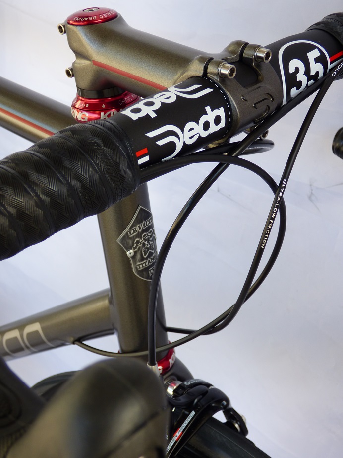

Messagede -Kasseifretter- » Ven 8 Avr 2016 12:01
Il faudrait que le proprio nous le confirme mais la déco de ce vélo me fait penser à celle d'un Victoire (peut-être lui-même s'inspirant d'un autre modèle...) visible ici:
http://www.victoire-cycles.com/fr/no-velos/la-gamme/victoire-v%C3%A9loce.html
Sinon, la réputation des Cycles Le Vacon se fait non seulement sur la qualité du travail de JP et son épouse mais également sur la géométrie de leurs vélos.
Perso, hormis une "exigence" de ma part d'avoir un spad en 700 malgré mon 1m69 "court sur pattes", je me suis complètement laissé guider par JP (tube horizontal de 530mm/douille de 110mm/potence de 90mm)
Un peu hâte de voir ce que ça donne en vrai... :D

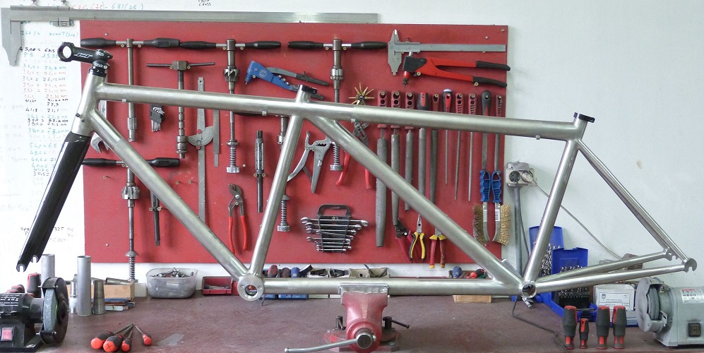

Messagede levacon » Mar 12 Avr 2016 17:02
jplv
levacon
Messages: 2291

Messagede Béga » Mar 12 Avr 2016 18:58
J'ai rendu une petite visite de courtoisie chez JP Levacon cet après-midi, j'ai déjà venu il y a 2 ans et j'ai toujours le devis d'un cadre dans ma voiture !!! :lol:
J'en ai pris pleins les mirettes ! :D :D Je vais relancé la négo avec mon ministre des finances :? Heureusement que j'habite sur Lyon car sinon je serai toutes les semaines à baver dans son atelier :shock:
Je peux dire que ce vélo est encore plus beau que sur les photos, et il n'y a absolument rien de disgracieux à l’œil ;)
Merci Mr Levacon d'avoir pris un peu de votre temps pour me commenter les belles machines qui sont exposées.
Il me reste la négo en rentrant.... :lol:

Messagede levacon » Jeu 14 Avr 2016 16:11
tandem titane poids 3100 g :D
JP
