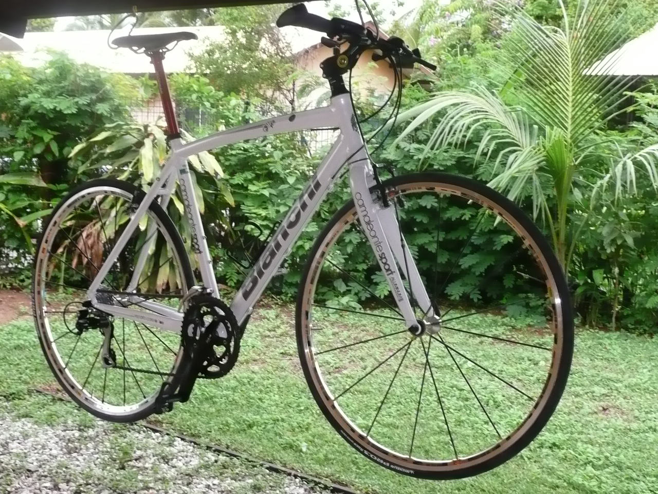

ça me rappelle le Bianchi Cameleonte que je m'étais modifié en Guyane pour faire route et chemin en fonction des roues que je montais (R-SYS avec pneus de 23 pour la route et des roues communes mais très solides avec des pneus de 32 pour les chemins et transporter le petit sur son siège à l'arrière). Le maxi que j'ai fait sur route avec c'était 126 bornes. Il était en alu mais cependant très confortable. Si je n'avais pas voulu rouler avec d'autres cyclistes j'aurais pu très bien continuer à rouler avec ce vélo jusqu'à présent. Le principal c'est l'effort qu'on fait sur le vélo, qu'importe la vitesse. Mais c'est vrai que dés lors qu'on roule avec des amis on est obligé d'avoir de quoi suivre un minimum.

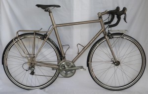

une petite randonneuse full ti
9K500 avec roues renforcées ;)
il est prévu de montez une selle Brooks

Messagede lafoy » Jeu 10 Mar 2016 19:31
Magnifique , le moyeux avant possède une dynamo ?

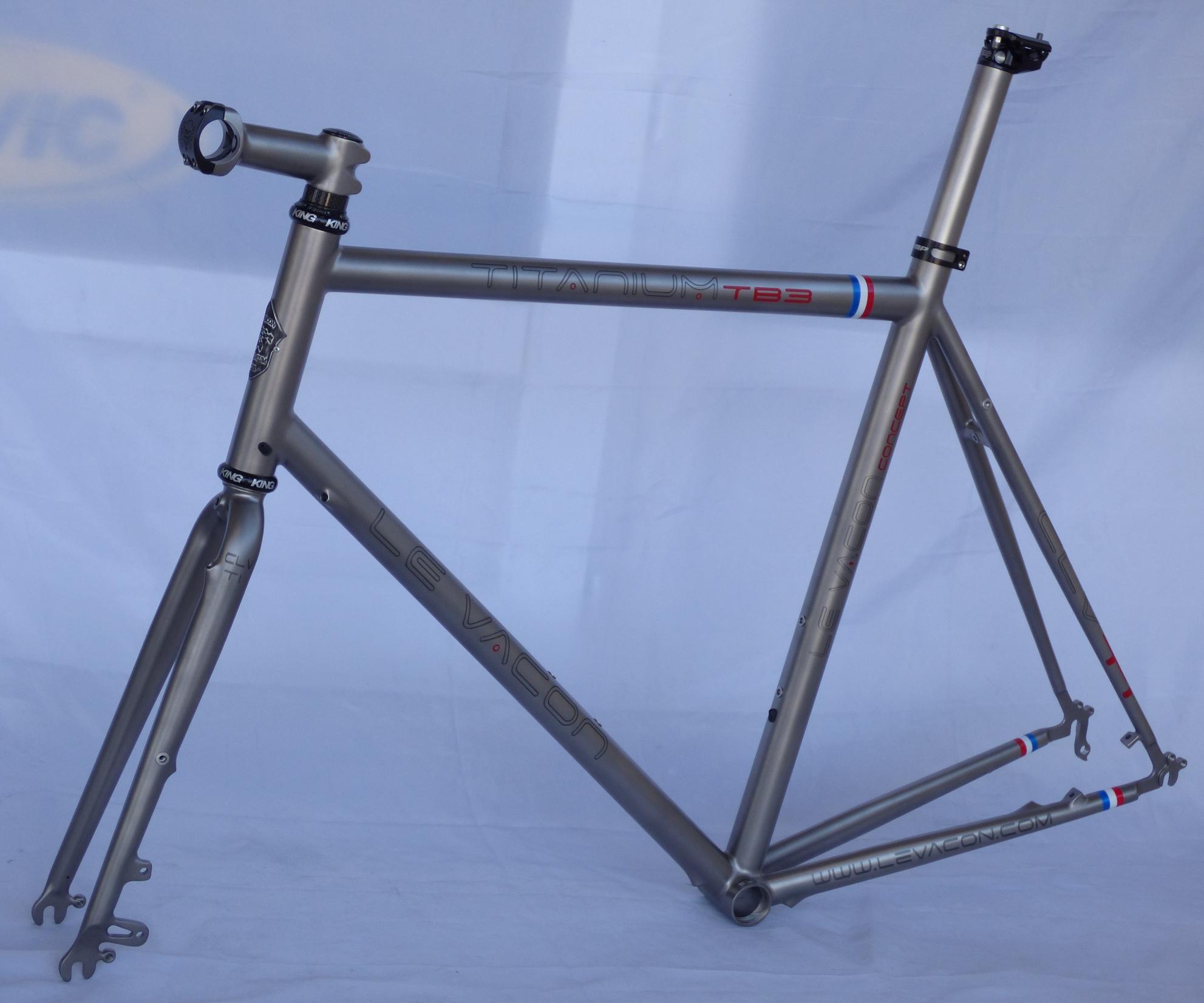

Le titane est intrinsèquement peu rigide. Un peu plus rigide que l'aluminium, mais 2 fois moins que l'acier.
Sur un tube, quand on augmente le diamètre par 2, on augmente la résistance par 4 (2x2) et la rigidité par 8 (2x2x2).
Un cadre titane avec des diamètres de tubes d'un cadre acier (et la même épaisseur) sera donc 2 fois plus souple. A moins de multiplier les épaisseurs de tubes par 2 (la rigidité suit selon un facteur 1), mais là , tu auras un cadre titane plus lourd qu'un cadre acier de l'ordre de 20%
Pour faire simple :
- quand l'aluminium pèse 1, le titane pèse 1,7 et l'acier pèse 2,9
- quand l'aluminium est raide de 1, le titane est raide de 1,6 et l'acier est raide de 3.

Messagede levacon » Ven 11 Mar 2016 07:49
PapyTA a écrit:Un titane à tubes de petit diamètre serait une horreur à piloter.
Pas du tout pappy ☺
Sur route moins de contraintes que en vtt !

Messagede levacon » Ven 11 Mar 2016 07:51
lafoy a écrit:Magnifique , le moyeux avant possède une dynamo ?
Oui moyeu dynamo

:)un full TI frein disque :)
en cour de montage ultegra di2 hydro :D

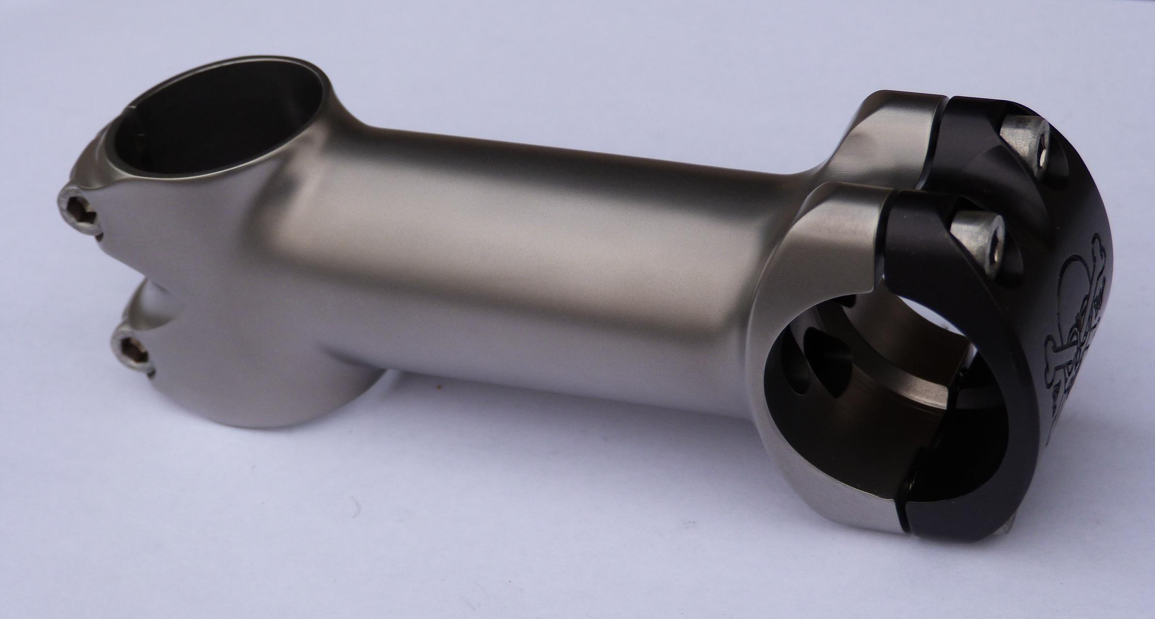

Messagede montal » Jeu 17 Mar 2016 19:42
Superbe, disque et électrique, le tout intégré, du beau boulot :D
Dommage de ne pas mettre de bague titane sous la potence plutôt qu'une carbone :roll:

Messagede Joe 1234 » Jeu 17 Mar 2016 19:45
montal a écrit:Dommage de ne pas mettre de bague titane sous la potence plutôt qu'une carbone :roll:
Et aussi peut être le collier de selle en titane...
